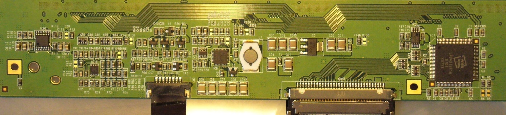

Сообщение #1 От 07/04/2012 16:04 цитата
...модель LS19PFDQFV.
Все выходные напряжения БП в норме. Ни одного предохранителя. Может кто сталкивался?...

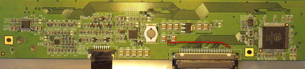

yrtchik
Сообщения: 223
Сообщение #9 От 08/04/2012 08:50 цитата
дЫк в том то и загвоздка, что перечитал всё про "белый экран", и +5в идёт на плату управления матрицей. Предохранителей (или что либо выполняющего его функции) нет ни одного.

Сообщение #10 От 08/04/2012 11:43 цитата
Ну вообще то они там есть, просто надо искать СМД.

Сообщение #11 От 08/04/2012 17:04 цитата
yrtchik писал:
Предохранитель есть, он находится справа от дросселя L1 между конденсаторами C01 и С04 или СD1, CD4, не разберу. Позиционный номер F1.
Слева от L1 микросхема, на которой собран DC-DC конвертер, его работу и надо проверить.
  p1110181-1_209.jpg  154.86 КБ  Скачано: 764 раз(а)
yrtchik
Сообщения: 223
Сообщение #12 От 09/04/2012 07:59 цитата
TE, большое спасибо. Не те, видимо, зрение и внимательность. Ещё вопрос, что вместо F1 впаять на время проверки конвертера, ну в смысле какой мощи лампочку, чтоб не добить его.
