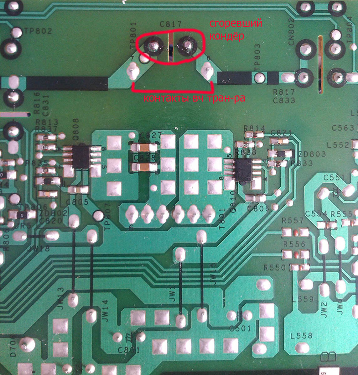

После пропадания изображения кнопка питания горит синим. Разобрал монитор, имерений пока вообще никаких не делал, т.к. явно выгорел высоковольтный конденсатор( фото прилагаю). Маркировки разумеется не видно. Но рядом стоят такие же (вроде недовольство, огорчение )) с мар-вкой 5D 3KV. Скажите какой там должен стоять? Буду очень благодарен, если кому не лень как и какие измерения нужно сделать еще, чтобы удостовериться, что причина только в нем (не просто же он так выгорел)

5pF 3KV

5D *N220 -220 ppm ±30 см.

Плата на которой расположен бп /инвертор маркируется как GCI 1SVO SZ E162032 VOL.3
ШИМ контроллер OZ9933GN
Процессор управления или мониторный скалер (не знаю) на управляющей плате RTD2281W
Высокочастотный трансофрматор бп 1J26049.241
Зашел в радиомагазин показал маркировку
и эту
5pF 3KV

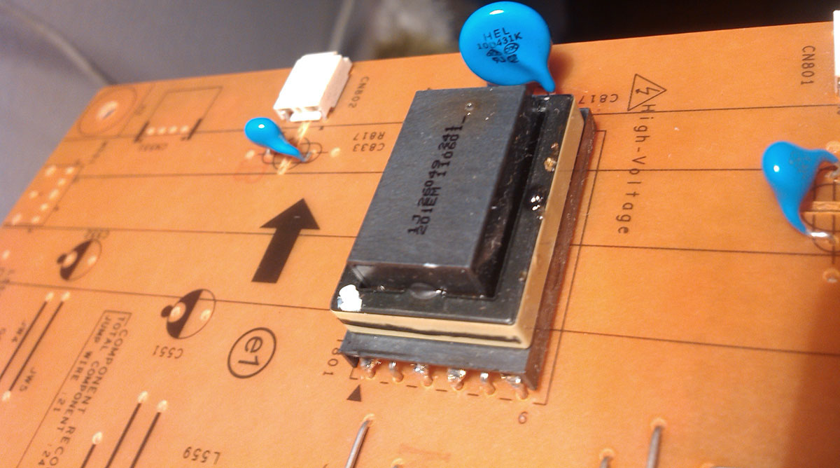

. Мне сказали, что это вообще варистор, которых в продаже нет и могут привести только аналоги его не раньше понедельника. Решил зайти все-таки в сервисный центр и показать плату и эту же маркировку. Мастер покрутил повертел, сказал вроде это все-таки конденсатор (и я тоже так считаю), но может быть и варистор. Отдал 300руб. впаяли варистор (на фото)HEL 10D431K. Сказали, если не он, вреда не будет.
Так что это все-таки кондер или варистор?
Оказывается такая проблема найти ту же деталь. Если не сложно напишите возможные аналоги. Это еще все учитывая, что схема не прозванивалась, не мерялось напряжение, не тестировались на предмет обрыва обмонтка трансформатора.(((

Конденсатор это. Точная копия сгоревшего на второй лампе. На 3 киловольта, а 5D что вы не то списали, или не так.

Вы что бл... издеваетесь, там стоит конденсатор, какой нахрен варистор?

Переверни плату и посмотри куда подпаян этот твой сгоревший конденсатор, если параллельно высоковольтной обмотке, то там должен стоять 12 - 22 пФ
на 3кВ, поставь 15 пикушек,если усё остальное в порядке должно заработать. Удачи!

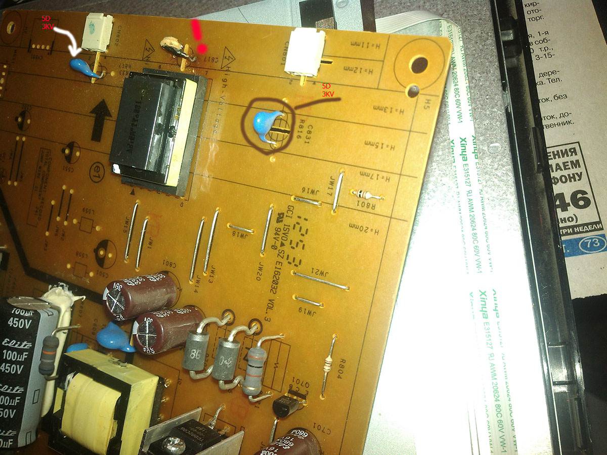

Сообщение #15 От 26/10/2014 13:12 цитата
ankol62 писал:
mr.daniel, Убери нах этот варистор и забери с "благодарностью" свои 300руб у этого ""сервисного центра"" улыбка
ЗЫ. А без ентой деталюшки как себя моник ведёт? подмигивание
Секунды на 2е включается и тухнет (Кнопка питания горит)
Без вашей помощи не справлюсь (фото платы прилагаю). Сам считаю, что кондесатор стоит параллельно выс. обмотке. На мне без точной схемы и циколевки вч. трансофрматора сказать сложно((
Высоковольнтные кондесатры никогда не менял. Там имеет значение контактов?
Ну деньги я уже наврятли верну, да и идти как-то требовать неудобно(( Ведь я когда пришел, то сказал что ищу варистр, ну и показал маркировку о той, что писали выше.
