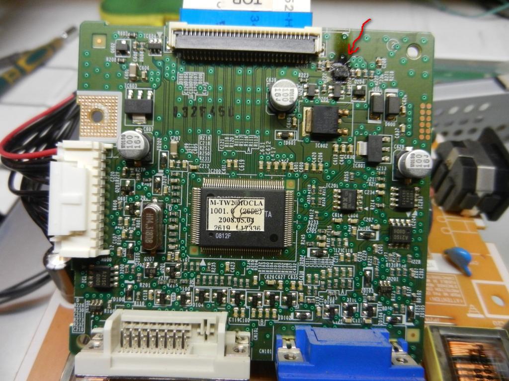

Здравствуйте.Принесли на ремонт монитор Samsung T200 LS20TWHSUV/EN .Монитор не включался и вонял горелым.При вскрытии обнаружил два вздутых конденсатора 25 В на 470 uF в БП., и сгоревшую деталь на второй плате. Маркировка на этой детали не читаема,схемы нет.Требуется помощь в опознании детали под красной стрелкой.

инструктор, а ну примерь схему! http://archive.espec.ws/section513/file27138.html

Ключ питания 5В на матрас, Р-канальный полевичёкс! ИМХО. улыбка

Сгоревшая деталь похоже действительно полевик питания 5В матрицы (1,2,5,6 ноги замкнуты).
Заменил вздутые конденсаторы, перемкнул сгоревший полевик. Собрал, включил-загорелся индикатор включения и подсветка матрицы , информация на экран не выводится, на кнопки "меню", "вверх", "вниз" не реагирует.Питание с БП- в норме.
Схему примерил - не подходит.

Да накой там схема смотрите осцилом LVDS и делайте выводы.

инструктор, Смени ник на "партизан"! смех Питания на планке матрицы после преобразователя имеются? Как моник реагирует на кнопку вкл?Давай больше информации если просишь помощи!

Осцила нет. 5В на матрицу через перемычку поступают. На кнопку включения реакция такая: загорелся индикатор включения и подсветка матрицы ,секунд через 15 подсветка гаснет на секунду и снова включается.Последующее нажатие кнопки ВКЛ. отключает подсветку и индикатор.При нажатии кнопки source подсветка выключается на секунду и снова включается.

инструктор, Самое простое - подкинуть другую матрицу для проверки, поскольку ответа на первый вопрос нет! равнодушие

Подкинул матрицу от Dell E178FPv и все заработало с перемычкой вместо сгоревшей детали. Родная матрица накрылась, а "Ключ питания 5В на матрас, Р-канальный полевичёкс! ИМХО."сработал предохранителем. Всем спасибо. Тема закрыта.
