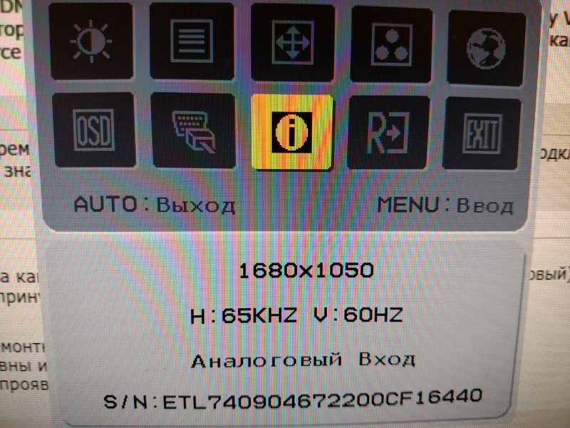

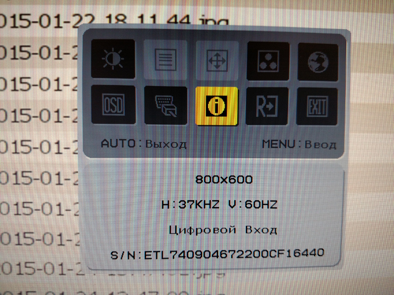

Такая проблема, внезапно монитор при выводе картинки по DVi сбрасывает разрешение до 800x600, при этом он перестал определятся правильно в Линукс и Windows. При подключении по VGA разрешение нормальное.
Пробую востановить EDID
Что сделано
1. С помощью softMCCS, при подключенном по VGA кабелю слил дамп EDID сохранил как DAT файл. (при подключенно по DVI раздел edid пустой)
2. С помощью Phoenix EDID designer отредактировал dat файл дампа, выставил выход видео с аналога на didgital, так как дамп у нас слит при аналоговом подключении, а востановить нужно цифровую часть edid.
3. Пытаюсь закачать PowerStrip исправленный edid, к сожалению он просит какой то пин, погуглив понял что пин нужно получать у разрабов, а утилита платная.
Вопрос такой чем еще можно залить EDID или как получить пин?

Подключение по VGA
 Размер файла:  325.12 КБ
 Просмотрено:  394 раз(а)

По DVI
 Размер файла:  273 КБ
 Просмотрено:  412 раз(а)

Попробовал другой программой softMCCS, при подключении по DVI она не видит монитор, по VGA все нормально. Сохранил дампы с её помощью он отличаются, если точнее по dvi файл вообще пустой.

Попробовал переключится на встроенную видеокарту....Вообщем у меня на матери 2 выхода, ВГА и DVI. По ВГА все норм картинка кажет, по DVI монитор вообще не реагирует, как будто в спящем режиме, горит оранжевым лампочка.
