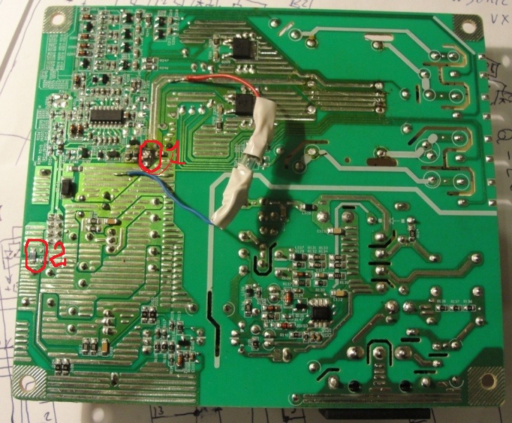

Добрый вечер всем.Подыму немного тему проблемы с таким же инвертором не включается монитор.Я у Anofriev с его позволения фото использую на одной нужно узнать номинал конденсатора выделенного красным кругом.При демонтаже с герметиком отпала часть краски с конденсатора с маркировкой.На второй фотографии под номером 1 3 А предохранитель у меня целый.Подскажите,что за серый элемент под 2 номером на фото платы.Схемы не могу найти в сети ,если у кого есть поделитесь.За ранее спасибо всех благ .

конденсатор вроде бы 47µF, напряжение не видно. GL105
CapXon P729 VENT
вторая деталь - предохранитель, написана цифра 5
