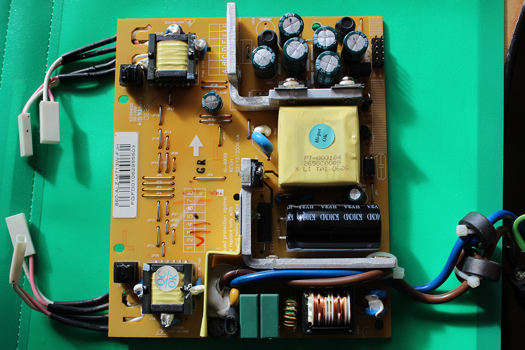

Помогите пожалуйста опознать сгоревший диод

Сообщение #2 От 15/05/2016 19:31 цитата
Mongol147, Так а где сгоревший диод?
Mongol147
Сообщения: 5
Сообщение #3 От 15/05/2016 19:35 цитата
D107, справа от АО4606

Сообщение #7 От 15/05/2016 20:43 цитата
Спасибо за помощь, но в схеме нет маркировки D107. Подскажите, чем его можно заменить

Сообщение #8 От 15/05/2016 21:05 цитата
Mongol147, ИМХО там и IN4148 не плохо себя будет чувствовать.

Сообщение #9 От 15/05/2016 21:24 цитата
SASHATOD, всё работает, спасибо классно!
