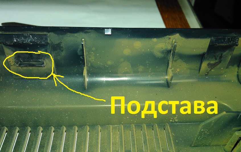

Пытаемся разобрать данный монитор, но безрезультатно...
По сути, откручены все винты на задней крышке монитора, рамка с фронтальной части снята. Остается отделить заднюю крышку - по периметру монитора наблюдаются 6 защелок на этой крышке. В четыре руки отжимаем их и пытаемся вытянуть блок матрицы, но он не идет - по ощущениям что-то удерживает его внутри. Уже даже эндоскоп просовывали внутрь монитора - но не можем разобрать, что его держит.

под большой наклейкой.нет ничего?

Нет. Уже все прощупал, что мог...
UPD:
Решено! Раньше с такой системой креплений не приходилось сталкиваться - оказалось, что центральные защелки не такие же гладкие как боковые, а с дополнительным пазом и его трудно разглядеть. Кажется, что отогнул центральные защелки, а на деле они в своей нижней части все еще удерживают каркас матрицы. Нужно просто мощной отверткой сильно отжимать центральные защелки.
