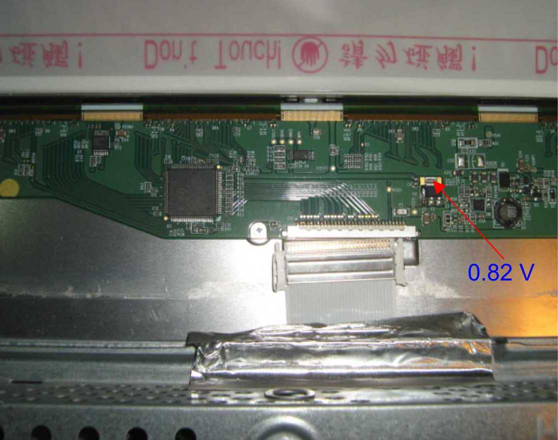

Доброго времени суток.
Перестал включаться монитор, светодиод питания не светится. При попытке включить слышно характерные щелчки.
Отключил шлейф матрицы - появилась подсветка. Думаю, что это КЗ матрицы. 5 в с БП заходит через элемент с маркировкой A1A9C16.
Что это за элемент - даташит молчит. Подскажите пожалуйста,что это за элемент. Может, кто-то сталкивался с подобной проблемой.
Заранее благодарен. С ремонтом TFT - мониторов сталкиваюсь редко.
Фото платы прилагаю.

Вот фото части платы матрицы

Nicki1714, Там где заходит +5 предохранитель беленький SMD, с тремя ногами это скорей всего стабилизатор на 3.3 вольта. Правее куча мелочи и дроссель круглый на феррите, это преобразователь DC-DC, выдает кучу всяких напряжений.
Есть подозрение что у вас блок питания не тянет, может конденсаторы по 5 вольтам сдохли. Так как при исправном БП и замыкании на матрице обычно сгорает предохранитель или ключ на главной плате.

поменял конденсаторы 5 В: 680 мкф*10 в и 470мкФ*16 в. Начал запускаться с подключенной матрицей. На ноге, на которую указывает стрелка, появилось 0,82 В. На экране горизонтальные серые полосы (а ля штрих-код). Куда дальше копать?

Ну так поменяй стабилизатор.Если на его вход приходит 5V,а на выходе
0,82 V.
Выход относительно GND проверь на замыкашки.

мне неизвестна марка стабилизатора. На нем написано А1А9С16, От него питается СМ2713А, там, по идее должжно быть 1,8 В. Есть AZ1117D на 1,8 В , но он поменьше. рёв в три ручья

Nicki1714, На беленьком предохранителе сколько вольт?
И с чего вы решили что СМ2713А 1.8 вольта питается. Обычно контроллеры на матрице питаются от 3.3 вольт.

На беленьком предохранителе 5.1 В на обоих ногах. Монитор включается и выключается с кнопки питания. От блока питания слышен слабый-слабый звук около 200-300 Гц. Насчет 1,8 Вольта - извиняюсь, у меня мало опыта ремонта мониторов, хотя и положительного.

Nicki1714, Проводок на фото уходит еще и к матрице. Там микросхемы стоят, сканы. Они либо на шлейфе, либо на стекле. Они обычно то же 3.3 вольта.
Если стабилизатор греется, то возможно что то коротит на выходе, поэтому и нет 3.3 вольт.

После 5 минут работы стабилизатор еле теплый, СМ2713А тоже еле теплый. Дорожка уходит к матрице через SMD резистор (около 0,5 Ом), он целый, после него 0,8 В присутствует.

Значит меняй на стабилизатор 3.3 вольта. Можно это напряжение и с лабораторного БП подать для проверки.

Подал от внешнего источника 3.3 В - и заработало! От внешнего потребляет 0,22 А. При отключении внешнего после запуска моник работает но не всегда и нестабильно. Буду проверять SMD компоненты в обвязке. Остается найти подходящий стабилизатор на 3,3 В. Посоветуйте, пожалуйста. Прикрепляю фото родного А1А9С16.

Поставил стабилизатор AZ1117D на 3.3 Вольта. Монитор работает. Всем спасибо. Отдельное спасибо Lenchik. Просьба к модератору добавить кнопку о закрытии темы.
