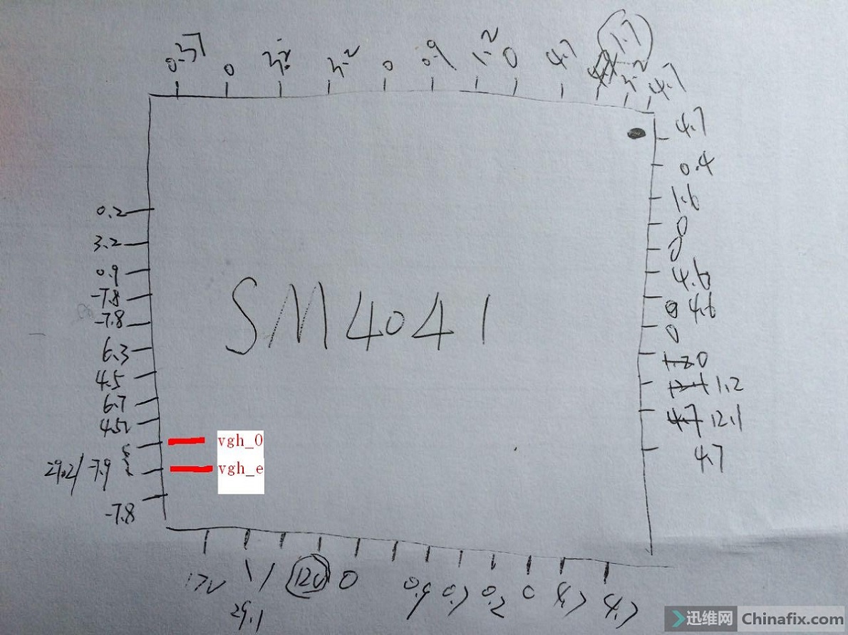

имеется такая же матрица с такой же проблемой. мигало и полосило. сразу же заменил кондеры (102, 103) результата не дало. приехали sm4041, тоже результата ноль, заменил дроссели и диод выпаял RT3 изо стало стабильным но с лева зеленая рябь. напряжение на дроссиле 37 в. заметил странность, что если касаться пальцами кондеров 103 102, напряжение падает до 27 и изо становиться более четче и менее засвеченное с лева. кто нибуть решил данную проблему ?

Убираю RT3 так же ведет себя. А когда на месте полосит и что странно прыгает напруга VGL -2.4v -3.5v, а так же VGL_GIP. А когда RT3 убран то на этих точках -5.07v и не прыгает. Может у кого мысли есть? И кстати греется диод D3 (KJE). Заранее спасибо.
Ybba
Сообщение #30 От 22/07/2018 21:29 цитата
LG с этой же матрицей. Прыгающие цветные широкие полосы. Надписи видны. При прогреве постепенно цвета восстанавливаются за пять минут. Менял SM, все диоды, конденсаторы. Не помогло. А снятие RT3 решило проблему. По схеме он идет на SM4041 31 ногу. Походу термозащита какая-то. У меня прозванивался как резюк на несколько Ом. И еще в БП кондер вздулся. Вскрывал разрывая. Достаточно легко. 680х25в. Из-за кондера все мельтишило и зависало. Его определил сразу заменой на универсальный БП от бука. А с обвязкой матрицы возился три дня, не учитывая паузы... Спасибо про RT3 подсказали...

Таже проблема, заменил конденсатор С103, у него отличалась емкость от С102 и он как то потемнел! Нно не помогло, тогда заменил RT3, он там на 22 кОм - с рабочего выпаял и померил, и все работает, а вот просто без RT3, SM4041 начинает сильно нагреваться, но все работает. Думаю нельзя просто RT3 убирать.

Матрица LM230WF5 - TLF4 ( LM230WF5 - TLF1 модель платы матрицы), розовый фон с заливкой, проглядывается изображение, если убрать RT3 изображение в принципе нормализуется, но видны косяки на переходных тонах и особенно при изменении картинки, меняемое изо как бы начинает "зернить", замена SM4041 полностью исправила дефекты.

Добрый день.С той же проблемой LM230WF5(TL)(H1)
Замена SM4041 на новую ничего не дала.С102,103 в норме/диоды не пробиты.Снятие RT3 исправляет ситуацию (при этом стабилизируется VGL).Насколько снятый RT3 можно считать решением проблеммы?Как долго может эксплуатироваться монитор в таком режиме-м/сх весьма горячая..Есть ли у кого-то альтернативный опыт решения данной проблемы?Спасибо

Мне помогла замена диода D2, хотя он звонился как исправный. RT3 - резистор 22 кОм.
