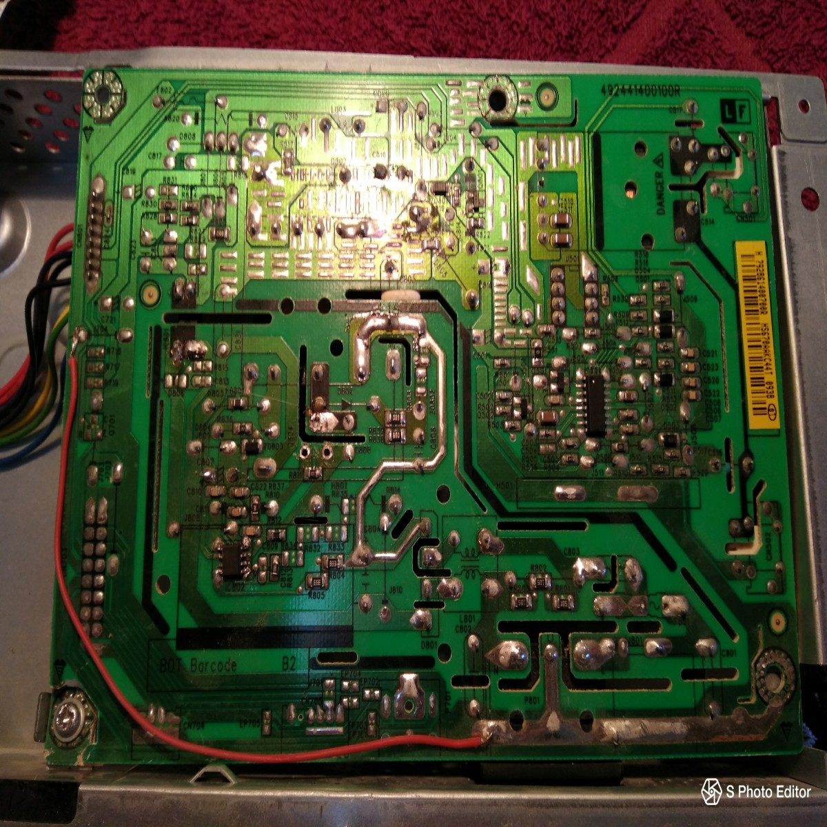

нужна инфа на ключевой транзистор в блоке питания lg1943si, (пришел в ремонт без транзистора) схему не смог найти, шим стоит 200а6, фото прилагаю

sivak, А сам как думаешь шо тама может стоять?

я думаю 4n60,но хотелось бы знать наверняка

sivak, Ну да,шо то с этой оперы улыбка ставь 6n60 не промахнёшься токи шим замени и проверь обвязку а не то получишь ---ба-бах голливудская улыбка

ок буду пробывать, но схемка не помешала бы

схемаhttps://lib.chipdip.ru/299/DOC000299179.pdf подмигивание
