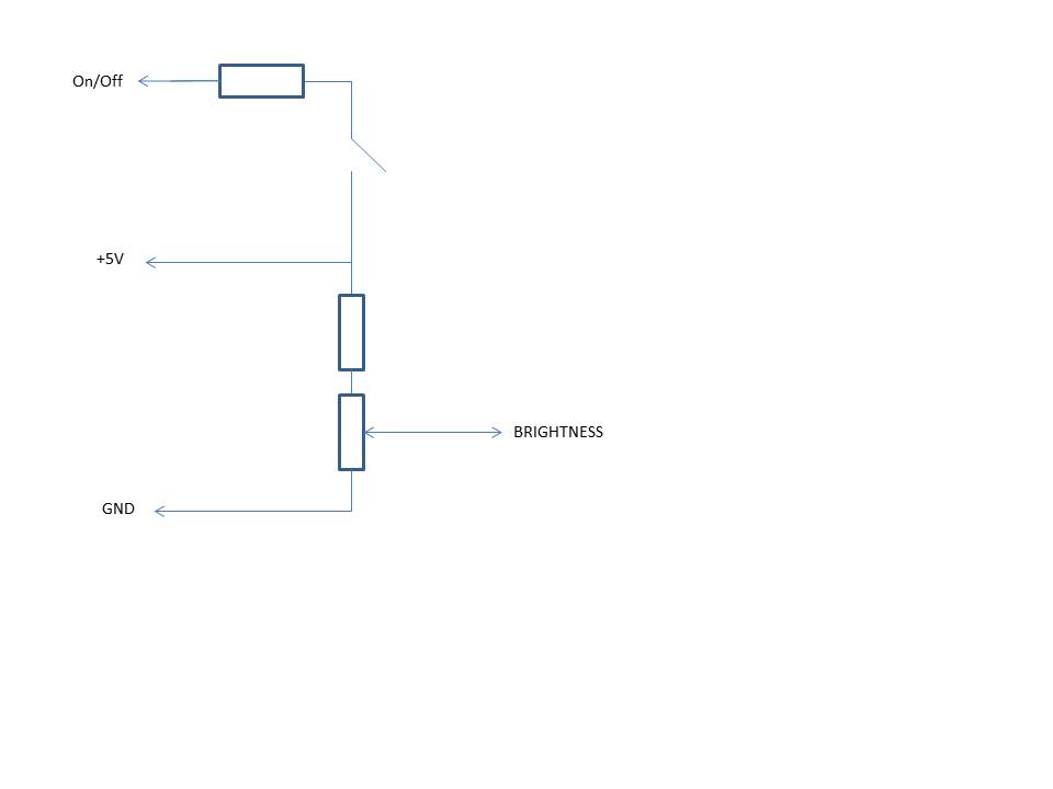

Хочу сделать из умершего (матрица) монитора, светильник + БП на 5 в. В наличии : плата питания, плата обработки видеосигнала (зелёная улыбка ) к ней на шлейфе плата с кнопками управления, ну и конечно две парных лампы люм.
Просьба объяснить каким образом всё это включить. Можно ли это сделать отключив плату обработки видеосигнала и на разъёме кратковременно замкнуть 6 и 5 контакт?
А на БП взять 3 и 2 контакт.
Или как всё правильно сделать.

Откинь "зелёную" плату и на плате бп поставь выключатель последовательно с резистором 1кОм между 2-ым и 5-ым контактом разъёма...

Спасибо большое классно! ! А, насчёт БП , там два контура если я не ошибаюсь, как к ним подключится? (я еще только учусь.. улыбка ) Как сделаю выложу в "мастерскую самоделкина", или лучше в "Улыбнитесь!!!".

Бп выдаёт два напряжения: 5V на майнку (зелёная плата гы-гы ) и 12-14V на инвертор, который как раз и питает лампы. 12V трогать не надо! пусть себе живёт своей жизнью! А включение инвертора происходит путём подачи 3,2V (в этом через резитор 1кОм с 5V) на контакт ON/OFF...Для СВЕТИЛЬНИКА больше ничего не надо... Idea

На 4 контакт надо что нибудь подать. Это регулировка яркости. Без этого сигнала может слабо засветится. Можно потенциометр поставить и регулировать яркость.

На 4 и 2 контакт? Не совсем понял.

Регулировка яркости может оказаться ШИМ.

Сообщение #9 От 06/06/2013 08:45 цитата
Ну вот как то так улыбка

Аппарат не из новых. Тогда такое не применялось. Да и сейчас применяется в основном в LED. Там нельзя напряжение менять, у светодиодов спектр меняется. Вот они и "мигают" светодиодами вместо регулирования напряжения.

Lenchik, если в инверторе стоит OZ9910, то на 7 ножку можно подавать широтно-импульсный модулированный сигнал регулировки яркости. Так регулируется яркость в аналогичном инверторе монитора AL1717.
Правда, в даташите через дробь написано analog dimming.

Да он OZ9910GN.
