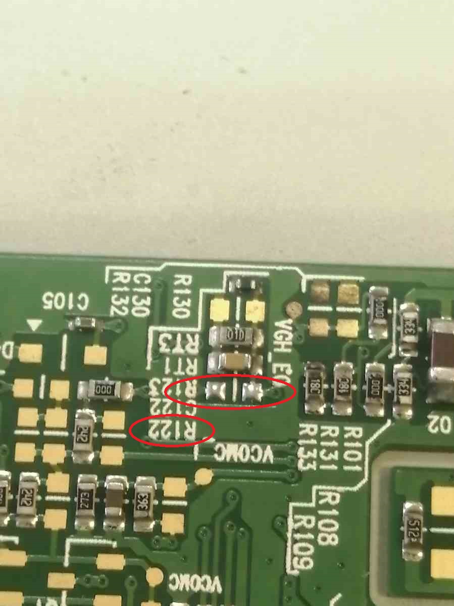

Здравствуйте товарищи электронщики!
Имеется в арсенале Lenovo C540, коих на предприятии несколько. Скажу более, матрица там LM230WF5 (TL) (F1).
Замечено, что помирают они плавно и массово. Начинает сереневеть левый край и в последствии косячит верхние строки так, что мозг отказывается распознавать какие-либо фрагменты изображения.
В узких кругах (я и коллега) нарекли данный баг "сиреневый туман".
Списали и выкинули таких моноблоков несколько, потому что был поставлен диагноз "мертвая матрица".
Но! Вдруг для хорошей девушки понадобилось собрать компьютер. И любовь творит чудеса.
По данному факту, диагноз "мертвая матрица" был поставлен под сомнение, в жизни появилась цель и стимул залезть своими прямыми руками в матрицу. По утру, отодрав защитную пленку, на матрице была обнаружена плата.
На плате была замечена SM4041. Это контроллер dc/dc TFT. Кто не знает, это микросхема, которая формирует несколько напряжений, которые нужны для работы матрицы. Документации на данную микросхему найдено не было.
Далее, были предприняты попытки пощупать плату пальцами глядя на изображение. И сей лайфхак таки возымел результат. Было найдено место на плате, в котором слюнявый палец "ремонтировал" изображение.
Вывод такой. Если поднять напряжени на 31 ножке SM4041 - (я не считал действительно ли она 31, но это не важно) до приблизительно 1.5 вольт, то напряжение на VGH вырастает и артефакты уходят.
Я видел, что люди выпаивают и выкидывают RT3. И это логично. Я прилагаю ниже схему. Этот самый RT3 является терморезистором, который обеспечивает коррекцию напряжения VGH в зависимости от температуры окружающей среды.
Я решил что это не очнь хорошо (выкидывать его).
Если измерить напряжения на резисторах R21 и R22, приходящие из шлейфа матрици, то там получается примерно 1.6 и 1.8 вольта. И я делаю вывод, что это какието напряжения обратной связи, которые через резистор R122 поступают
на ногу микросхемы SM4041. В схеме четко прослеживается делитель напряжения образованый (R122) <-> (RT3+R123). И чтобы поднять напряжение, нужно либо увеличить RT3, (или выкинуть его), либо уменьшить R122.
Я решил уменьшить R122 до 2 кОм. В результате VGH поднялось с 28В до 37В. Если погреть RT3, то VGH меняется в зависимости от тепературы. После прогрева монитора, VGH упало до 33В. И я решил оставить все в этом состоянии.
Очень любопытно, каково напряжение VGH в заведомо исправной матрице.
Также любопытно, что же это за обратная связь, приведенная на схеме.
Неясно что деградирует.
Замечено что плавно уменьшая R122 от 8.2кОм до 2кОм сирень уходит сначала справа, а слева еще немного остается.
Складывается ощущение, что внутри матрици идет проводник по строкам на затворы самих TFT полевиков, и на этом проводнике напряжение отличается в начале строки и в конце.
Почему, я не знаю. И это мои догадки.
Может быть гдето деградирует контакт с общим электродом TFT и на самой TFT получается "хреновый ноль", который компенситуется повышением VGH, но это мои фантазии.
Не буду говрить какие элементы, конденсаторы, диоды, и прочее я менял, потому как толку от этого не было.
В итоге повторюсь. R122 вместо 8.2кОм установил 2кОм. При этом RT3 остается в работе.
Отпишите, кто что думает. Матрица еще лежит на подоконнике, "на мази". Можно что-то предпринять. Хотя надежды нет, так как подозреваю, что косяк где-то за пределами платы DC/DC, либо в драйвере строк, либо где-то в стекле матрици.
Ремонт считаю не законченным.
Загадка остается.
Обратите внимание на картинки приложенные к сообщению. Их несколько.
