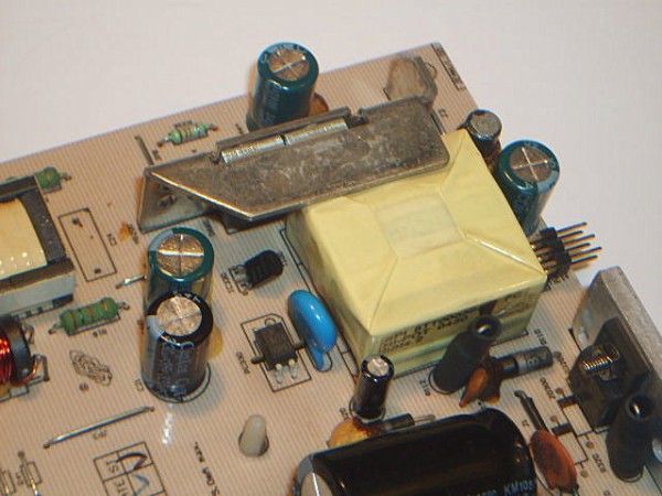

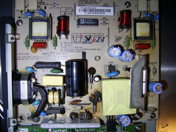

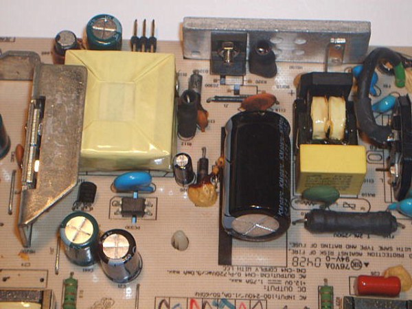

При включении Монитора картинка то появляется на 1-2 сек,то гаснет.В дежурке работает долго, не отключается.При отключении шлейфа матрицы с подачей сигнала тоже работает долго. отключении шлейфа матрицы с подачей сигнала тоже работает долго. Плата БП+инвертор LIEN CHANG. ШИМ FL9E42900704A. Заменил все конденсаторы, TL431, оптопару, диод в цепи AUX, диодный мост, терморезистор - толку ноль.

Не понятно что отключается,подсветка, матрица, или матплата перезагружается?
Если при подключении матрицы перезагруз платы -скорее всего матрица потребляет много,если имеет общий источник питания 5 или 3.3в с платой.
Или что-то с питанием.
Матрица должна потреблять не более 2А.

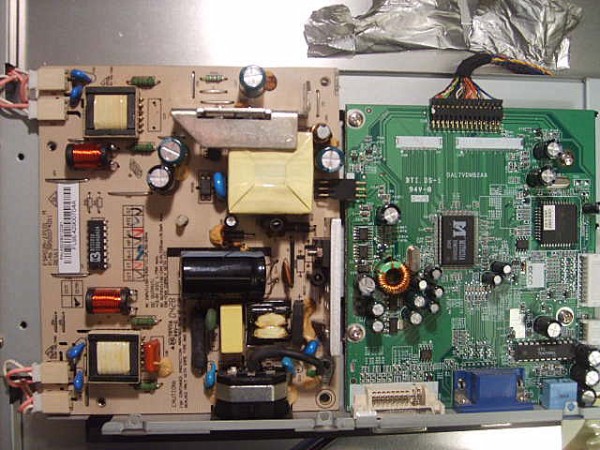

Я нашел информацию,что можно проверить источник питания подключением лампы 12 вольт 21 ватт.Что при этом происходит?Она должна постоянно гореть или пульсировать?

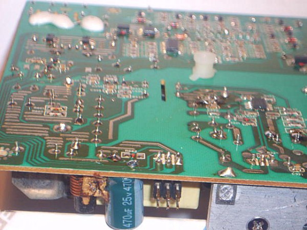

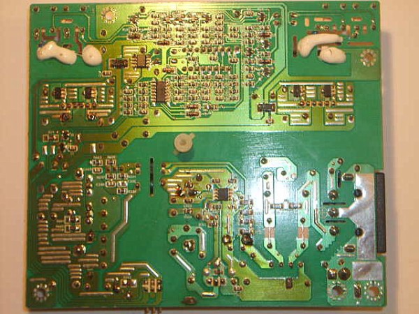

Marko2007, хотелось бы фото платы со стороны монтажа

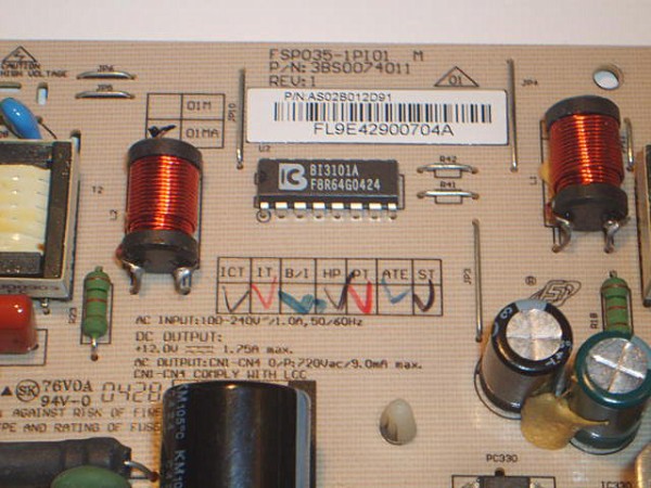

Сделал дополнительные фото.Определилась неисправность.Поврежден транзистор положение Q 320-CEF04N6.Нужна замена.

Сообщение #8 От 30/11/2008 15:30 цитата
Marko2007, По моему не там копаешь.
У тебя на 3 и 4 фотке сверху - подозрительное потемнение текстолита.(где отпаян кондецатор,заодно проверить заменой)
Сравни выходные сопротивления трансформаторов,подкинь лампы + тотальная пропайка инвертора.
Возможно БП просто уходит в защиту. от перегрузки.
ДОБАВЛЕНО 30/11/2008 17:40
И на последнем фото - на белой заливке (слева) -темные точки - как раз под ногами транса -подозрительно.

Третья фотка с интернета.Моя самая первая.Там нет затемнения.
