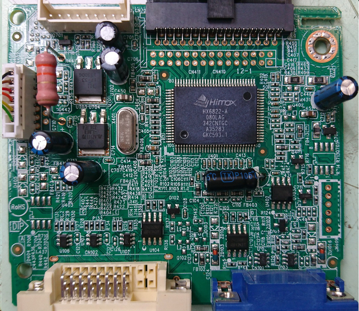

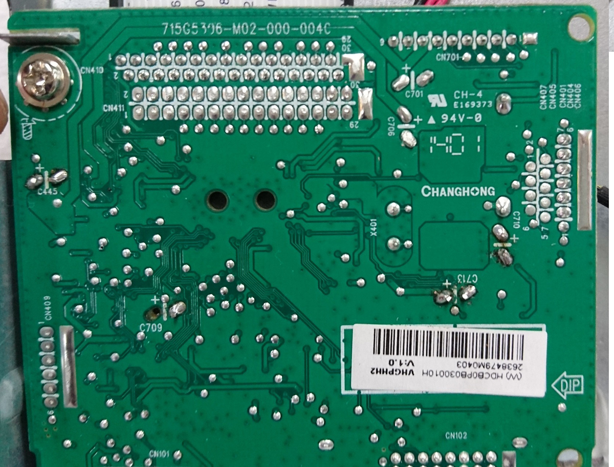

Модель: Philips 190V4L (Model ID: 190V4LSB/01)
Плата питания: 715G4452-P02-003-001M
Матрица: Chimei innolux M190CGE-L20-X+C (M190CGE-L20 rev.C1)
- Микруха: NT71260FG-103
Шасси: 715G5306-M02-000-004C
- Проц: himax HX6822-A
- Память: MXIC 25L2026D
- EEPROM: 24C02RP

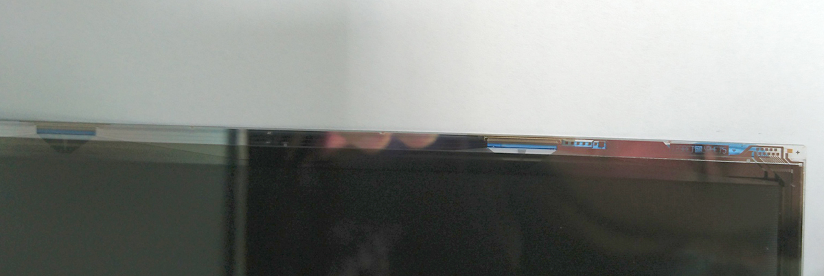

Проблема такова. Наверно год назад на этом мониторе показалась такая картинка – белый экран и на нем красными буквами Agile (или что-то схожее по написанию, не помню точно). Поискал, это вроде как режим проверки монитора. Убрал это дело.
И вот недавно такая ерунда. Включается монитор первые секунд 20 нормальное изображение, потом внизу полоса на 1/3 экрана застывает и начинает белеть, а потом чернеть. На видео полоса сразу появляется, так как до этого уже включал. На "холодную" изображение держится немного.

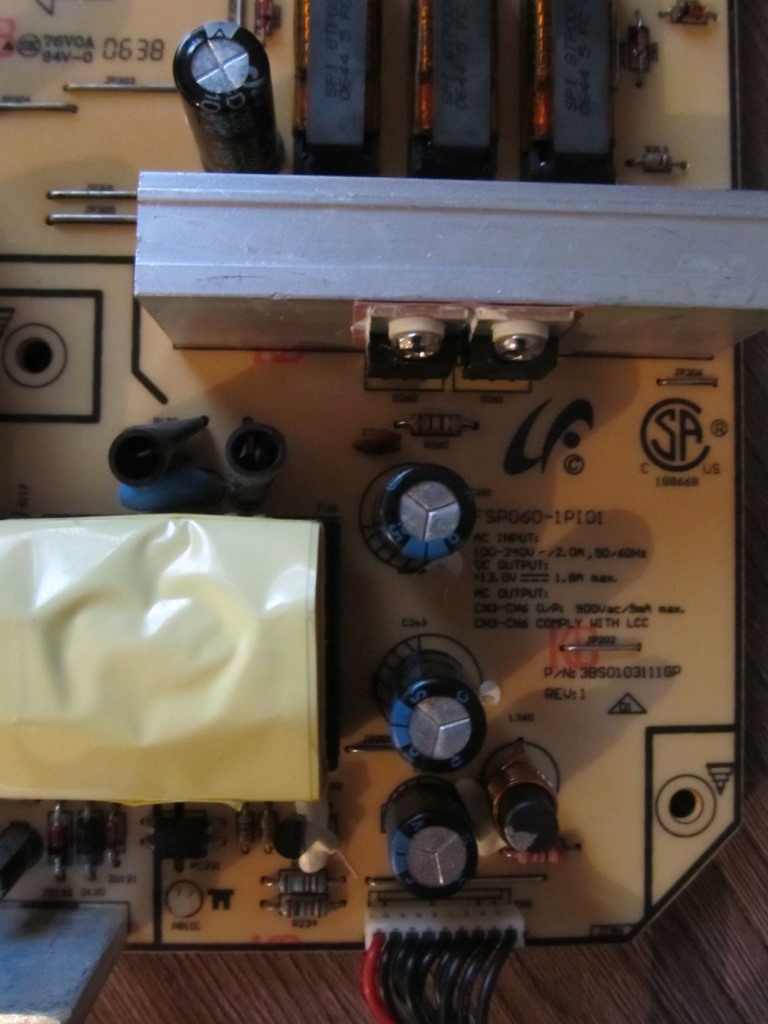

1. Перепаял конденсаторы (ну а вдруг) в блоке питания которые идут на 5v и на шасси мелкие электролиты. Ничего абсолютно не поменялось.

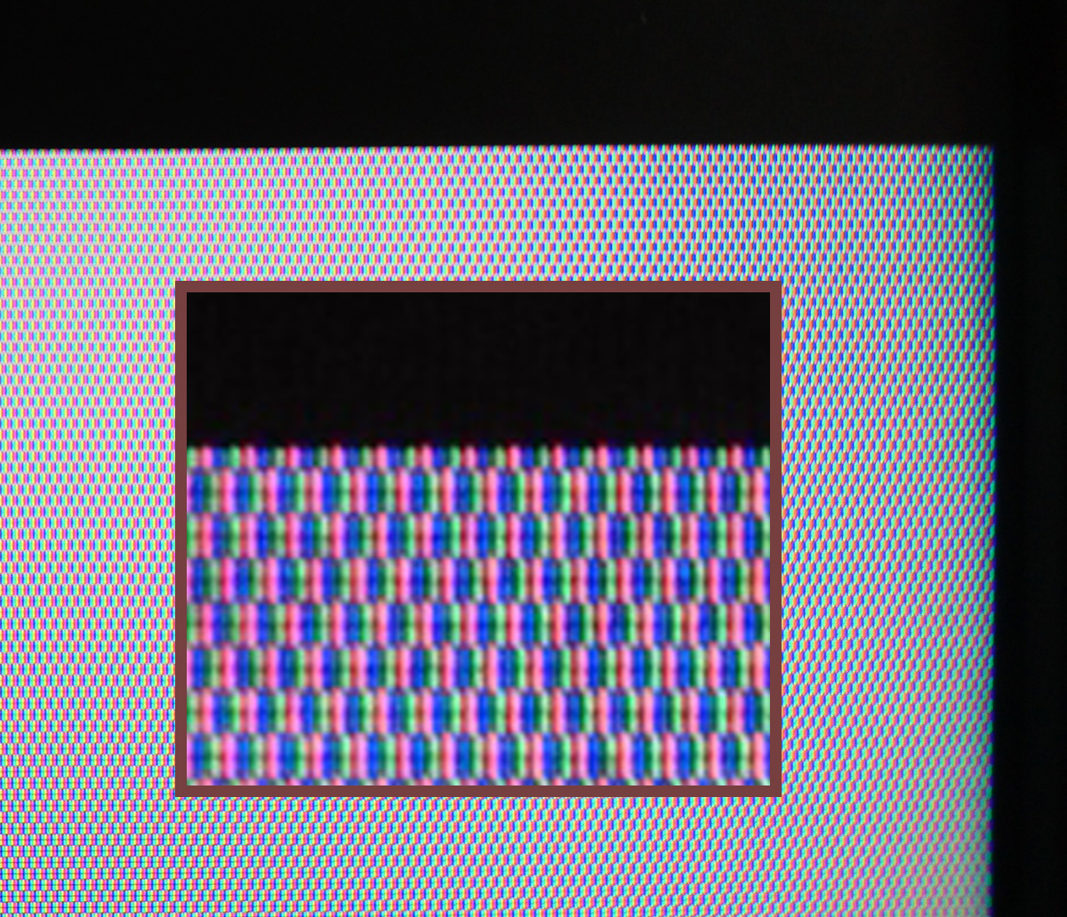

И вот такие вот пиксели. Как бы сеточкой:

Стеклу кирдык.
Вызванивай боковые лепестки на стекле, если они там есть.

P.S. Закинул заново фоточку пикселей

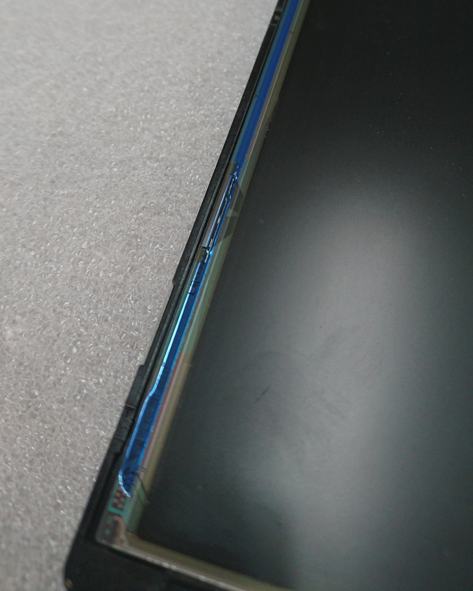

Сообщение #4 От 21/11/2018 10:32 цитата
Сними ( только аккуратно ) металлическую рамку с матрицы и увидишь лепестки, если они есть.
Бывают стёкла без лепестков.
Должно быть 3 шт.

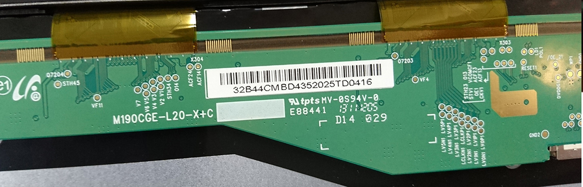

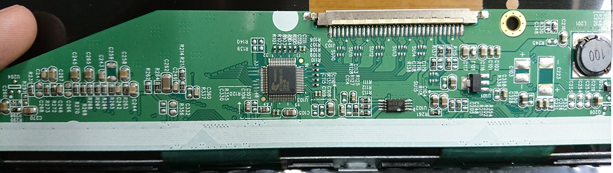

Разобрал. Вот такое там. Я так понимаю что с этим ничего не сделаешь?
Есть пятаки на плате матрицы.

Сообщение #6 От 22/11/2018 14:27 цитата
joel1988 писал:
Да - стекло на помойку.
Микры встроены в стекло.
До нижней микры не доходят сигналы - обрыв проводников в стекле.

2/3 матрицы показывает нормально.
1/3 ( нижняя ) - не показывает.
Рассыпуха не при чём.
Подкиньте другую ( рабочую ) матрицу - картинка будет нормальная стопудово

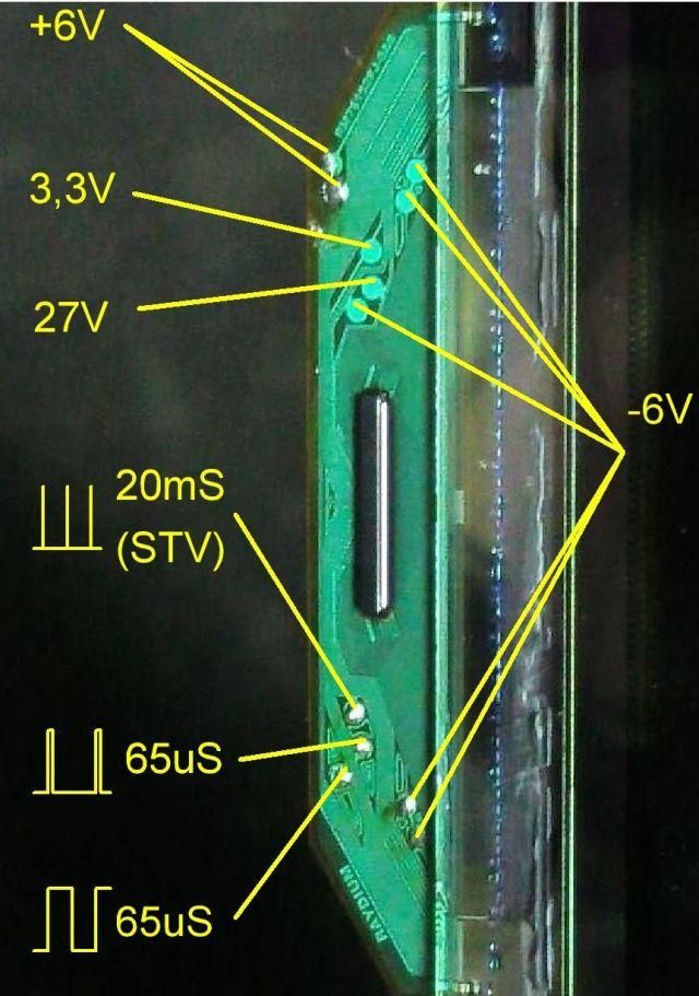

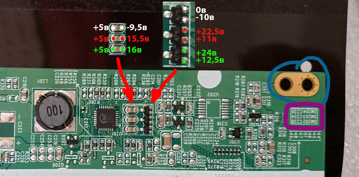

Я имел ввиду плату на самой матрице.
Посмотрел на плату. Судя по тому что вертикально разделено на 3 секции, предположил что вот эти вот транзисторы как-то связаны с этим. Замерил напряжения относительно уха крепления (с корпусом разъема тоже самое)
Транзисторы накоротко вроде бы не звонятся.
P.S. Потом уже заметил что это некие элементы с обозначением DM. Не похоже на транзисторы )

Сообщение #10 От 23/11/2018 16:06 цитата
Да не мучай себя и стекло - сигналы на лепестки идут параллельно.
Иногда видно в стекле повреждение дорожек под большим увеличением - посмотри.
