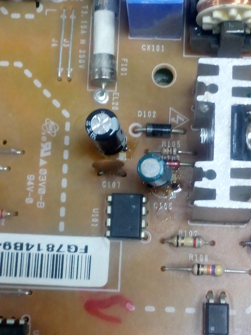

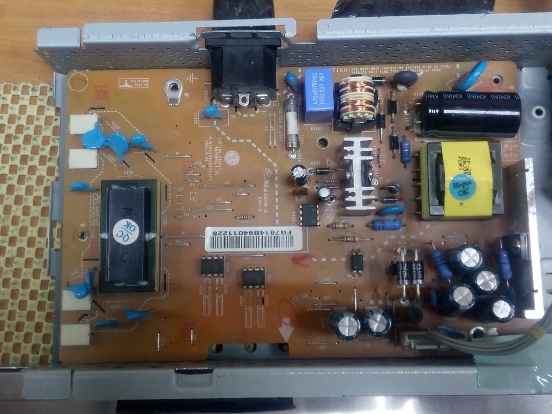

Здравствуйте. Монитор LG Flatron L1952S стал выключатся и включатся с периодичностью в несколько секунд - пропадает изображение, подсветка, гаснет индикатор питания, как будто бы перезапускается. После того как выключается, проходит секунда или доля секунды и он снова включается. Вскрыл, увидел вздувшийся 25В 1000мФ конденсатор по низкой стороне - заменил, выпаял и проверил LCRтестером все остальные - норма (отклонения по емкости не более 10%). После сборки проблема не решилась, причем пробовал включать БП монитора с отключенной подсветкой, ориентируясь лишь на индикатор питания - все тоже самое. Решил проверить конденсаторы, стоящие возле шим-контроллера (AF0001) 50В 33мФ и 50В 0,47мФ (как-то была схожая проблема на другом мониторе - колебания напряжения на выходе от 12-15В, проверил кондер 50В 33мФ на нем оказалось ESR около 6 ОМ - замена помогла), в этом же случае показатели по емкости в норме, а ESR 3-4ОМ. Нашел 50В кондеры на 1, 4.7, 33, 47мФ пробовал различные комбинации и с ними, но полной стабильности работы добиться не получилось - при связке 50В 1мф и 50В 47мф, монитор стал реже выключаться, но сбои все равно есть, причем например при связке 50В 1мФ и 50В 33мФ он вообще не стартует, если вместо 1мФ ставлю на 4,7мФ начинает выключаться чаще. Кондер на 1мФ, при котором получил наилучший результат, выпаял со старого БП и на нем также высокое ESR 4-5 Ом. Подскажите как их подобрать или в чем проблема в моем случае? Фото прилагаю.

TY$ON, ты бы лучше, чем ерундой с конденсаторами заниматься, закинул бы БП на стол. Отключил питание инвертора и нагрузил БП и проверяй как будет запускаться. Отделишь мух от котлет, если запускается без инвертора, то надо заниматься инвертором. Если не запускается, ищи проблему в БП.

TY$ON, Ты хоть понимаешь зачем в первичке эти литы? шо ты до них докопался?
Пипец,кто лезет в аппараты недовольство, огорчение
Сетевая банка не в обрыве?

TY$ON, Нагружай вторички лЯмпочками и смотри бп. отдельно от мона.
Я бы сперва подал с лабораторного бп. 5 и 12в и пачматрел подмигивание

Раз своё и у себя я бы ослик по сети кинул для поглядеть насколько амплитуда сети приседает, мож и замена банки не спасти, а так на в скидку -ревизия розеток.
