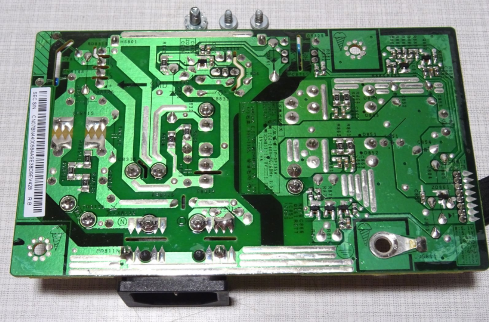

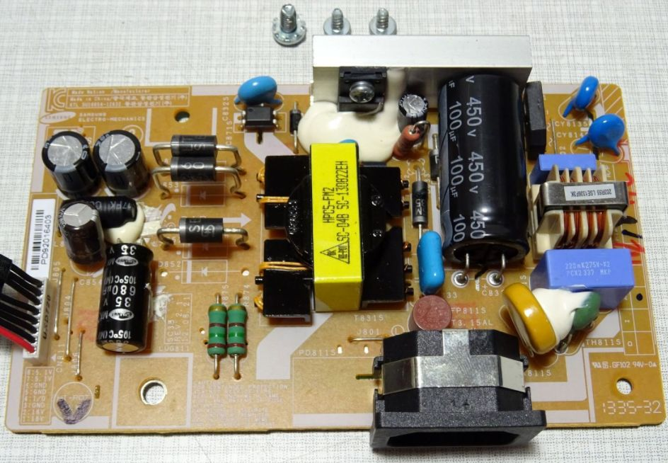

Не включается, не горит индикатор на передней панели.
Предположил что неисправен БП (IP-35185A).
Купил на AliExpress точно такой.
Замена не помогла. Напряжения, указанные на БП, не соответствуют реальным.
В режиме Burst Mode:
Вместо 5.1в на 7,8 присутствует 3.8в
Вместо 18в на 1,2 присутствует 16.5в

Если такое на обоих БП - ну дык значит что-то дальше просаживает напряжения. Искать косяки на плате main, прощупывать, не греется ли чего...

Сообщение #6 От 19/11/2024 12:52 цитата
Возникла подобная ситуация. Перестал включаться монитор. На плате блока питания определил неисправный диод. Заменил - ситуация такая же как у автора поста. Там где должно быть 5 в- --3,8 и т.д. Купил новый модуль на Али ситуация такая же. Как при подключенной главной платы так и на холостом ходу. Хотелось бы узнать: Удалось ли решить данный вопрос. :
