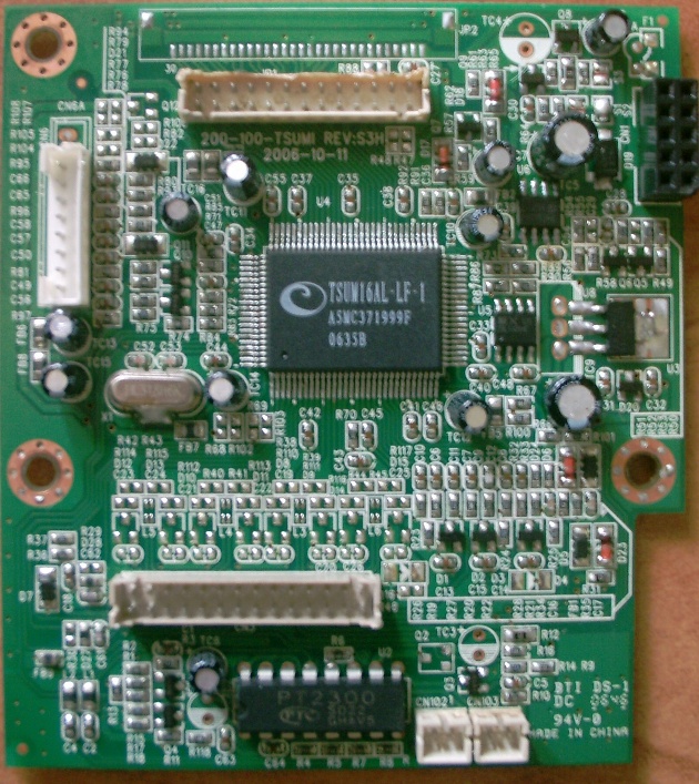

Состав :
Процессор-скалер TSUM16AL-LF-1
ППЗУ - 25L1005MC
Память - 24С16WP
БП - PI-170DTLA
Матрица - M190EN04 V5
Пришел с "морганием" изображения, причина банальна - перегорание одной лампы и "прошивание" высокого напряжения на корпус. Поменял лампы (лежали в заначке), включаю - белый экран, меню нет. Напряжения +12, +5, +3.3 и +1.8 есть, подкидывал другую матрицу (HSD190MEN3) - белый экран, меню нет. Пробовал подкинуть чистую память - результат нулевой. Компьютер подключен, в дежурный режим не уходит. Светодиод горит. При отключении компьютера уходит в дежурный режим, лампы гаснут. Фото материнской платы прилагаю, схемы нет.
Подскажите, что копнуть еще можно? Или схемку бы...

oldzren, если бы создал тему в соответственном разделе, то рядом бы увидел аналогичные темы.
Не поступает питание на матрицу. Схема здесь абсолютно не нужна, всё легко отслеживается по дорожкам. По фотографии, конечно не очень, но похоже Q8.

oldzren, нахрена память то трогать и лезть туда куда не знаешь! У провьюшек мать очень редко дохнет. Померяй 5в на шлейфе матрицы. если не правильно был подключен кабель к матери, то мог завалить IC5 (если правильно по фото разобрал)

Q8 менял, был дохлый (на фото видно - отсутствует Q2 в модуле звука - снял оттуда), на шлейфе +5 присутствует. IC5 как раз память и есть.
Причина: перегорел предохранитель на родной матрице (F100), вторую матрицу еще не смотрел. На матрицы не грешил, так как моя была точно рабочая, родная перед заменой ламп тоже.
