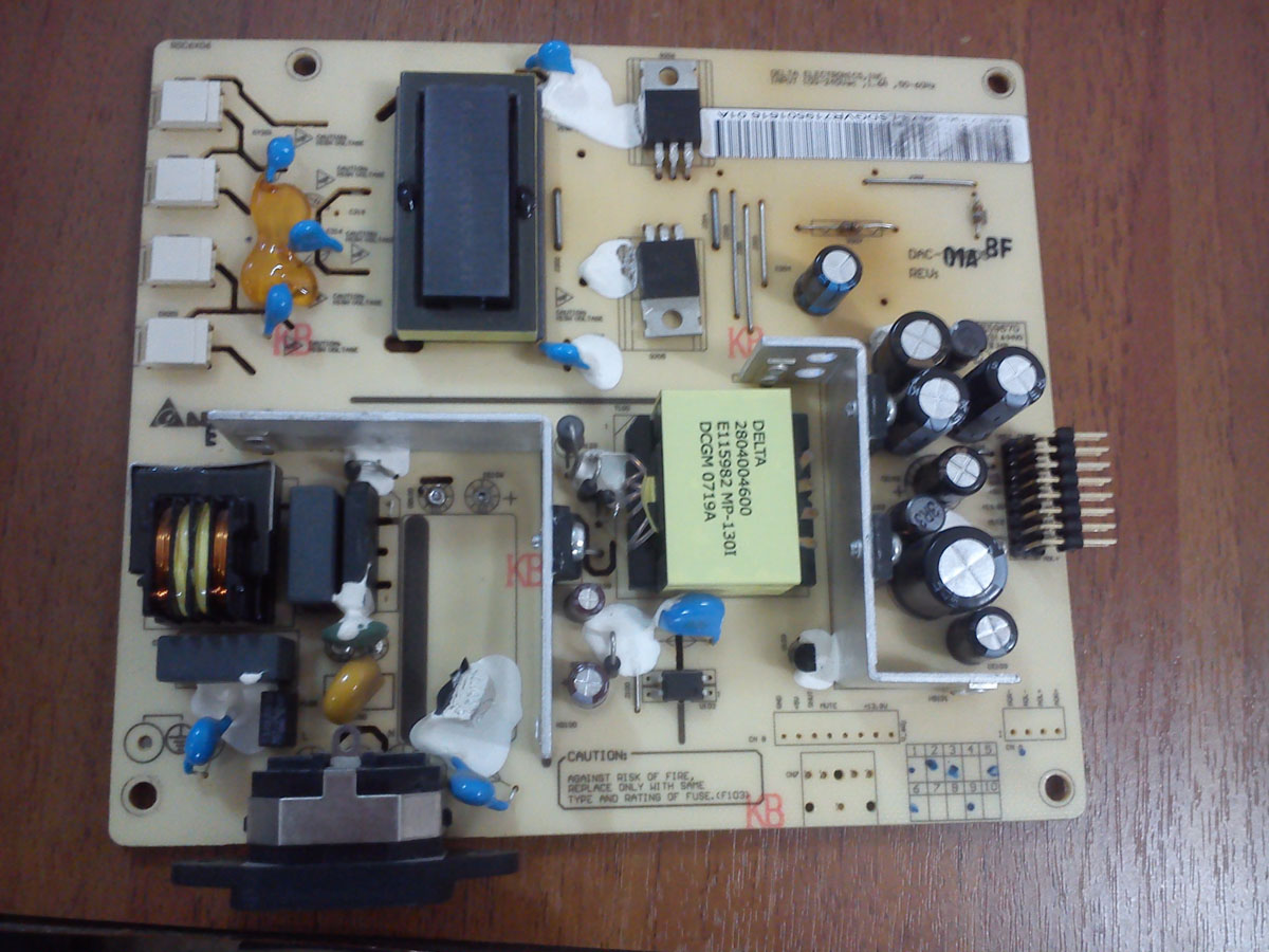

на мониторе Acer AL1916W ASD выгорела плата БП Полностью. К сожалению такого же БП найти нет возможности.

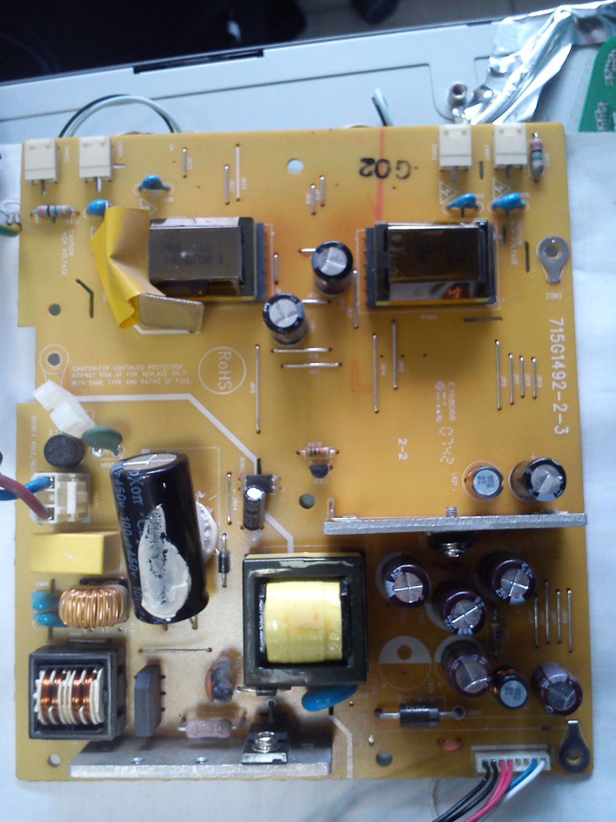

Есть второй монитор Acer AL1916 Nb с живой платой БП.
проводами припаял все питание. в итоге монитор включается.
Появляется заставка ACER на черном фоне. потом через 5 секунд изображение пропадает но лампы горят. Еще через пять секунд пишет "нет сигнала" на черном фоне и через пять секунд опять изображение пропадает но лампы горят. Как я понимаю моник уходит в дежурку.
Подскажите куда копать? Возможно что БП не тянет по мощности?

Да нет, не в угли....
Родной БП (сгоревший) Acer AL1916W ASD

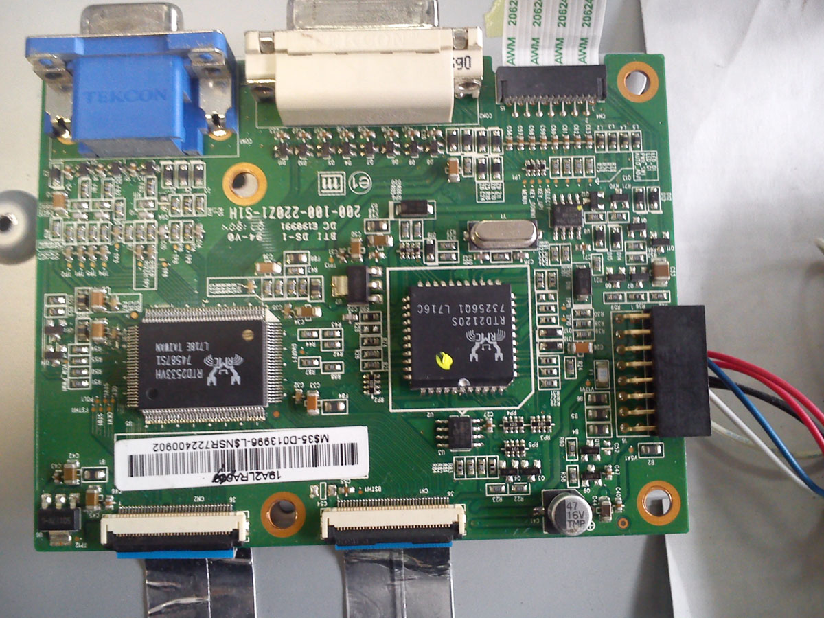

Плата на матрицу
 Размер файла:  296.33 КБ

БП не родной (рабочий) Acer AL1916 Nb
 Размер файла:  206.36 КБ
 Просмотрено:  528 раз(а)

Поведение монитора с неподключенным интерфейсом вполне адекватное, причина продолжения горения ламп подсветки в Вашей ошибке подключения платы. См. сигнал включения инвертора ON/OFF.
Восстановить БП платы DELTA DAC-19M005 на верхнем снимке не составляет большого труда, схема есть.

На счет восстановления, сама плата вздулась, тут этого не видно, и множество дорожек повреждено.
На этой плате на выходном разъеме такие надписи:
VADJ EVA
GND GND
GND DET
+5V +5V
+13V V_adj
MUTE SHUT
AOR- AOR+
AOL- AOL+
Я так полагаю что MUTE и SHUT как раз те сигналы включения инвертора ON/OFF. Я прав?

Сигнал ENA (Inv enable на схеме) подключен неправильно, возможно к +5В. Также проверить подключение Vadj. Эти два сигнала необходимы для управления инвертором.
На новой плате эти сигналы заводятся на два крайних справа провода, белый и голубой или фисташковый, не разберу. Хорошо бы знать каким сигналом управляется регулировка яркости в новой плате.

На втором БП (Acer AL1916 Nb) такие обозначения:
O/F
DIM
12V
GND
5V
5V
GND
GND
Все понятны кроме DIM.
Что это и куда его воткнуть?

Сообщение #14 От 19/01/2013 13:10 цитата
/Все понятны кроме DIM/
регулировка яркости
Wikly
Сообщения: 51
Сообщение #15 От 19/01/2013 13:18 цитата
Цепляю O/F к EVA, DIM к VADJ лампы вообще не загораются...
Wikly
Сообщения: 51
Сообщение #16 От 19/01/2013 13:48 цитата
Ничего не пойму. всё подключено верно. Сигналы включения и яркости ламп на местах. а лампы не хотят включаться. но изображение есть...

Сообщение #17 От 19/01/2013 13:50 цитата
А принудительно попробовать запустить инвертор?
Wikly
Сообщения: 51
Сообщение #18 От 19/01/2013 13:55 цитата
я по незнанке O/F подключал к Shut. лампы горели
