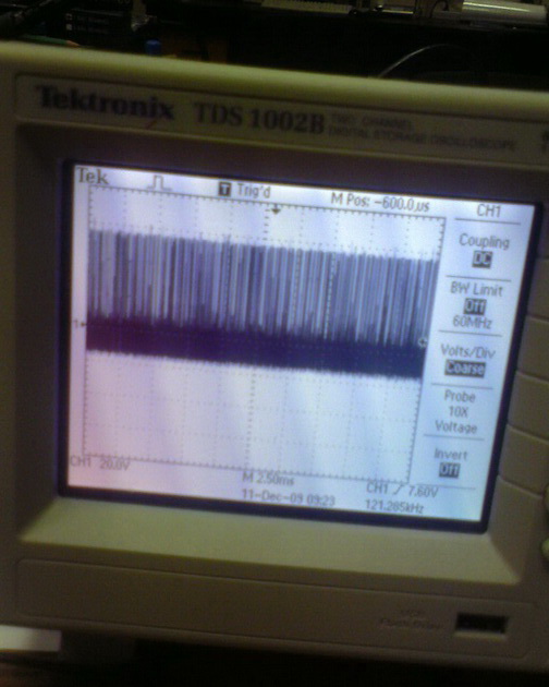

Проблема в следующем, идут горизонтальные хаотичные шумы по экрану, без ПК просматривается только в нижней части, с ПК по всему изображению. Во вторичке по всем напряжениям осциллом есть шум, по переменке на трансе то-же хлам валится, в первичке всё проверил, кондюки заменил. Вопрос, возможно что транс или транзистор подшивают, хотя сам понимаю, что он-бы в защиту ушёл.
Есть ещё подозрение на шим, но ниразу такой неисправности не встречал. Буду благодарен за помощь.

Вот такая картинка
ДОБАВЛЕНО 11/12/2009 07:32
А этот хлам по переменке
Вместо, простите, таких предположений лучше посмотрел бы форму импульсов на выходе ШИМ, кстати, на чем собран блок надо писать сразу.
Что значит шум по всем напряжениям (каким?) и сколько вольт амплитуда шумов?

Сообщение #5 От 11/12/2009 12:17 цитата
Напряжения 5,02 В, и 12,2, амплитуда шумов примерно 0,5В, БП собран на FAN7601.
TE
Сообщения: 10199
Сообщение #6 От 11/12/2009 14:19 цитата
Значит напряжение без пульсаций, сверху и снизу от линии какие-то шумы. Не думаю, что причина в БП. Чтобы отсечь БП, попробуй подать внешнее питание от компьютерного БП, например. На чем монитор собран? Надо проверить напряжения после стабилизатор-а (ов). на плате монитора.

Сообщение #8 От 11/12/2009 14:41 цитата
C компьютерным БП, работает нормально, значит дело в первичке, вся проблема пока нечем FAN7601 заменить, греется она как-то сильно.

Сообщение #10 От 11/12/2009 16:23 цитата
evgend1, я советовал посмотреть импульсы на выходе FAN7601 (измерять относительно горячей земли, осцилограф должен быть НЕ ЗАЗЕМЛЕН!!!), впрочем похоже действительно надо менять ШИМ.

Сообщение #11 От 21/12/2009 08:22 цитата
Купил ШИМ, сегодня попробую поменять, кондёры в БП поменял в первую очередь, не помогло.
