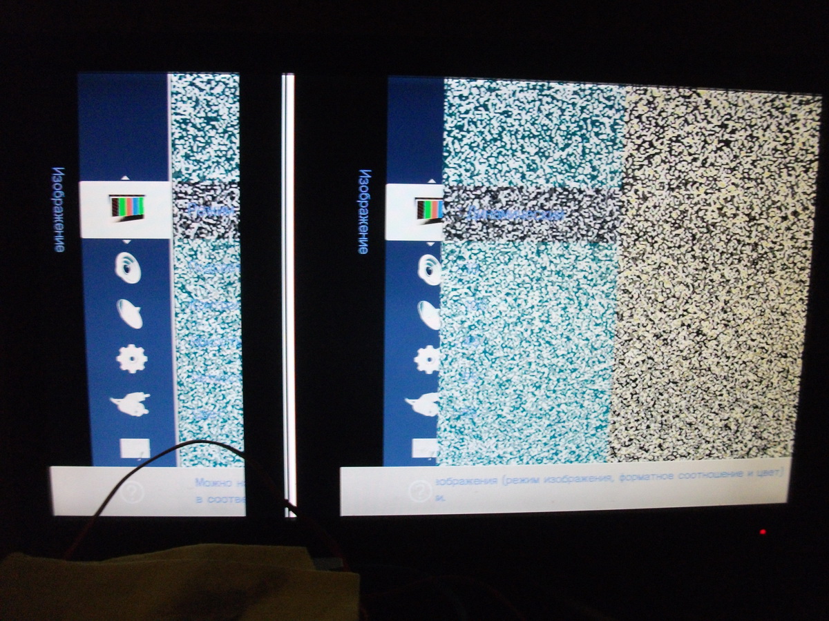

samsung P2770HD, подскажите кто такое видел
  Список форумов » TFT-мониторы
Andrei787
Сообщение #1 От 05/09/2014 22:05 цитата
Похожего нигде не увидел, Main BN41-01315B
 Размер файла:  441.97 КБ

Я такое видел и что дальше?
Andrei787
Сообщение #3 От 06/09/2014 09:50 цитата
Именно такое разделение? И что оказалось?

Сообщение #6 От 07/09/2014 09:04 цитата
Andrei787 писал:
И что оказалось?
В моем случае слетела прошивка EEPROM.

Сообщение #7 От 08/09/2014 00:12 цитата
ну хотя бы попробуйте переписать основную флеш- ... И eeprom подкиньте чистый.
