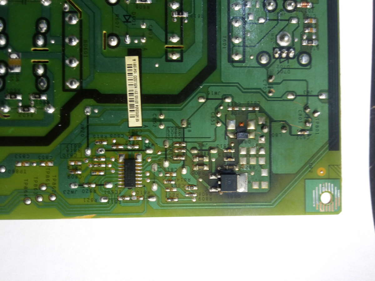

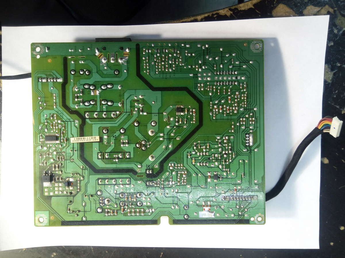

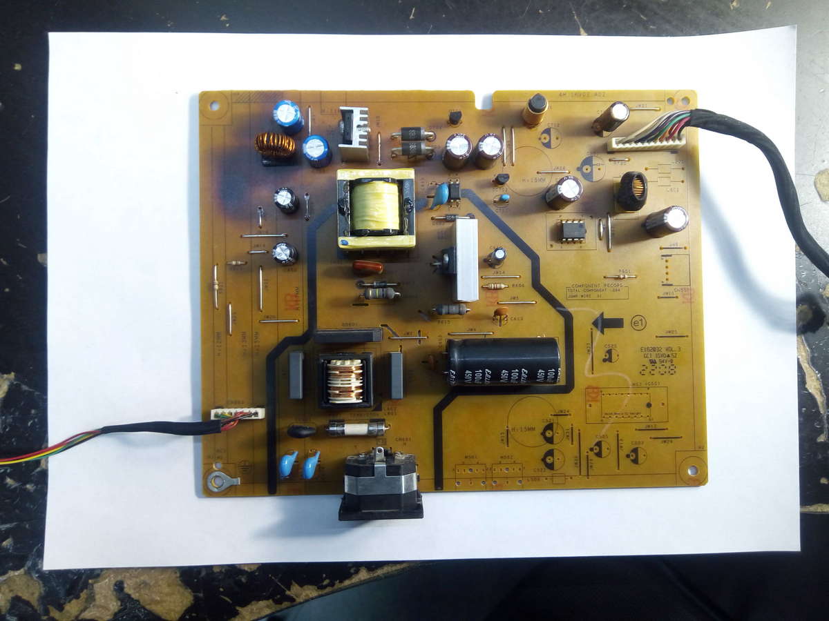

Приветствую всех!
Принесли монитор BenQ GL2450-B - не включается. Клиент его разбирал, увидел потемневший текстолит и на всякий случай поменял пару электролитов в том районе - не помогло.
Причина потемнения - мосфет PB210BD по питанию светодиодов, он оказался сгоревшим и был заменён на более мощный аналог - AOD4454. Монитор стал включаться, на секунду появляется заставка, затем гаснет и так по циклу с частотой где-то 2-3сек. При этом очень сильно нагревается сам мосфет.
При отключенной матрице всё то же самое.
На истоке мосфета при этом присутствуют стабильные 20,1в.
С драйвера (oz9998bgn) c 7й ноги (OVP), на затвор мосфета, приходит 4,6в ровно с той же частотой, как и срабатывает подсветка. Но при этом, при отключённой подсветке, этот цикл повторяется всего один раз, затвор открывается на секунду, закрывается и потом уже не приходит ничего с драйвера.
Проверил отдельно падение напряжения на каждом светодиоде (всего 80шт) в линейке и обратил внимание, что у 13ти диодов оно больше чем у остальных, а у 6ти из них оно завышено аж в два раза.
Отсюда вопрос, может ли быть причиной этому неисправные диоды? Типа начинают жрать и срабатывает защита OVP?
Если это так, то можно ли выпаяв неисправные диоды, тупо кинуть перемычку вместо них (ну или сопротивление на 1кОм например)?
Или это всё-таки драйвер шалит?[img][/img]

lololol, Ответь сам на свой вопрос,как рубится защита по U или по I?

Если честно, то сам понять не могу. К своему стыду я не измерял силу тока во время включения, сейчас попробую исправить это упущение.

Докладываю! В виду сложности измерений силы потребления тока (линейка поделена на 4ре секции, микроскопический коннектор и постоянная потеря контакта щупа) было найдено альтернативное решение. В разборе оказался похожий монитор, с чуть меньшей диагональю, но точно таким же коннектором. При подключении к нему, подсветка ведёт себя точно так же - постоянно гаснет и включается. Так что подсветку можно исключить.

Расскажи как ты заменил литы в преобразователе и не перематывался ли дроссель?

SASHATOD, Вы оказались правы, проблема была в светодиодах.
При более тщательной проверке выявились неисправные диоды в двух последних секциях.
Так как линейка, да и сами диоды оказались достаточно редкими, было принято решение заменить это дело светодиодной лентой и управлять подсветкой при помощи микросхемы k1a278, драйвер и мосфет в линии подсветки были выпаяны.
Дополнительно для микросхемы было доработано охлаждение, так как нагревается она достаточно ощутимо. Всё отлично работает, включается/выключается, засыпает/просыпается.
