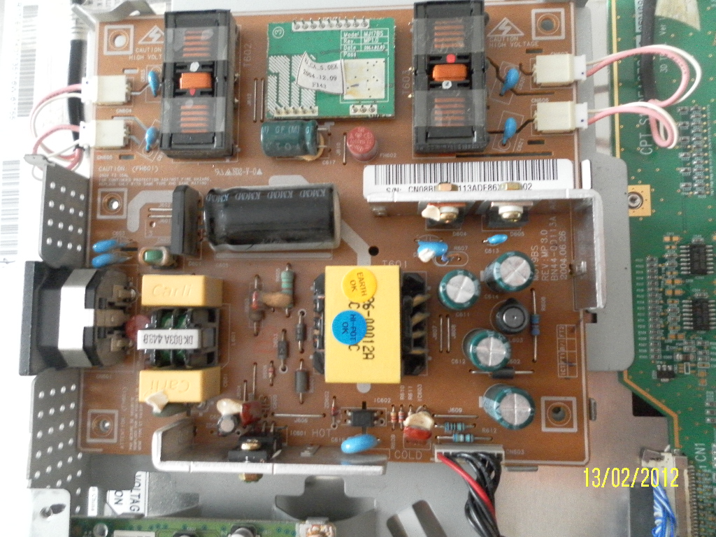

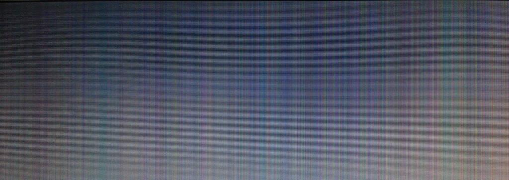

Добрый день моник не работает samsung syncmaster 710n s mj17asts/edc.Бп mj19bs,питание присутствует 14в. 5в.3,3в.2,5в.промерял по к.т. При выдергивании шнура от пк гаснет на секунду и снова загорается белым,причем сообщение не выводится на монитор.Проверил все предохранители целые и на плате матрецы. Посоветуйте пожалуйста что еще может быть.

Предохранители целые это хорошо, но поступает ли напряжение на матрицу почему не проверили?

тямы не хватило. Проверил доходит 5.1в. А схема матрицы есть

а на плате с процом что за BD102....105 и т.д как конденсаторы?Предохранители?серенькие звонятся на коротко.

Скалер на плате матрицы расположен? Сделай фото. Транзистор, через который поступает 5В на матрицу, нашел?

Скалер находится на основной плате и он греется.Какой транзистор?Питание приходит к плате матрице промерял 5.1в

Скалер вместе с платой оставим пока в покое. Проверяй напряжения на плате матрицы.

Тема закрыта был не пропай на плате матрецы.Всем большое спасибо!

не открывался транзюк Q201 странное обозначение CFRG тот что питает процессор на матрице его должна открывать микруха IC201 на выходе не было. Замер питание есть,встал на выходе тоже есть.Моник подымаю сигнал появился и все.Прогрел,3 часа полет нормальный.

Подтверждаю. Прогрев платы матрицы феном в 330 попугаев восстановил изображение. Грел все компоненты.

Прогрев это крайний способ. Оно как прогрелось, так может и обратно "отгреться". Если точно локализовать неисправность то вероятность повторного отказа значительно ниже. На плате матрицы часто дохнут керамические конденсаторы. При нагреве они конечно могут и восстановиться, только вопрос, а надолго ли?
