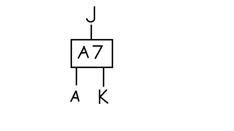

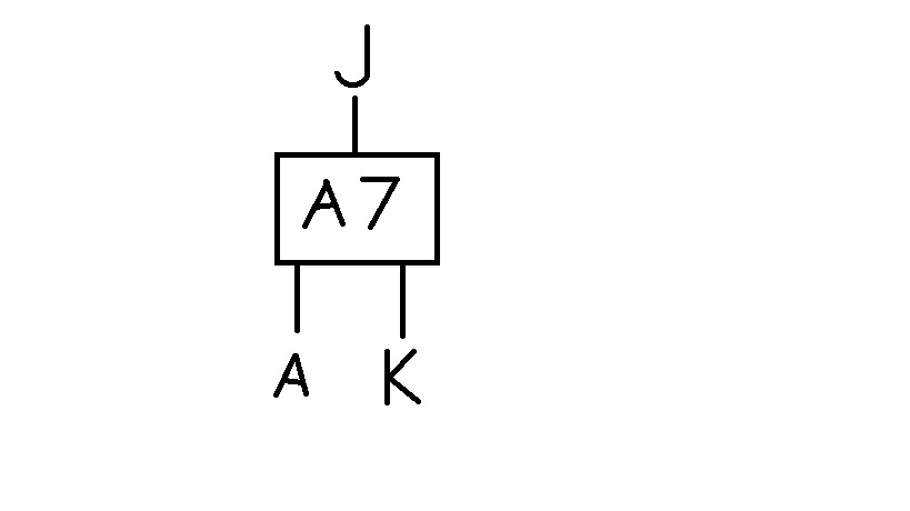

А что это за зверь, кто знает (позиция D802, вид сверху)?
Звонится как-то странно - во все стороны сумашествие
ДОБАВЛЕНО 31/07/2012 20:30
Вроде как нашёл, BAV99.
