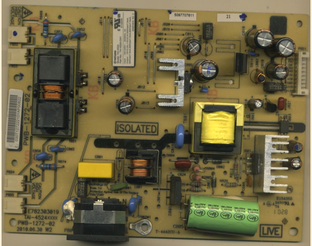

Проблема такая: при включении лампы начинают моргать, как стробоскоп ~10-15Гц потом отключается.
Шасси: TAI-4524, PWM - TOP256EN, шим инвертора OZ9938, ключи AP4525EH. Напруги бп выдает, как положено, лампы подкидывались. Кондесаторы в норме. Трансформатора такого нет подкинуть. Схемы не нашел. Есть типовухи какие либо для этой модели?
Вот фото инвертора

Сообщение #6 От 25/08/2012 13:43 цитата
Посмотреть бы на импульсы запуска.

Сообщение #7 От 25/08/2012 15:41 цитата
Сейчас уже поздно, подсветка вообще не включается. Видать помер шим совсем после (отключения защиты). Аналог есть какой?
ДОБАВЛЕНО 25/08/2012 16:58
Хотя не... питание на шимку пропало 3.6в всего. Если исходить из ДШ то ZD1 Q1 и R26 делают VDD, а на стабилитроне 4.1в вместо 5.5в.

Сообщение #8 От 25/08/2012 18:50 цитата
При этой неисправности следует искать причину не в силовых элементах, а в задающих и их обвязке.

Сообщения: 15
Сообщение #9 От 25/08/2012 20:42 цитата
Изначально оно было, пропало после отключения защиты. Завтра разберусь улыбка

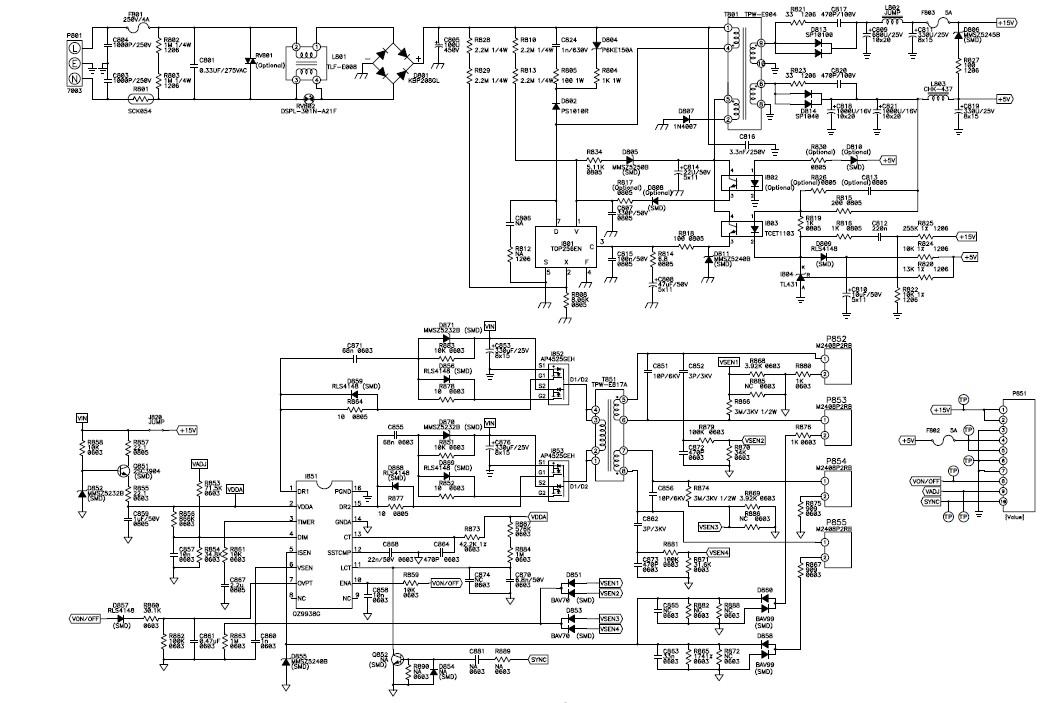

ДядяЮра
Сообщения: 4168
Сообщение #10 От 27/08/2012 09:21 цитата
ruv,В качестве помощи.
  VA2231.jpg  166.88 КБ  Скачано: 1415 раз(а)

Сообщение #11 От 27/08/2012 12:36 цитата
Спасибо, этот кусок у меня есть. Пока времени нет им заниматься, ноутбуков завал - понедельник улыбка

Сообщение #12 От 27/08/2012 19:43 цитата
Мон побежден заменой Q851, R855, D852 и увеличением C859 c 1uF до 10. Всем спасибо за участие.
