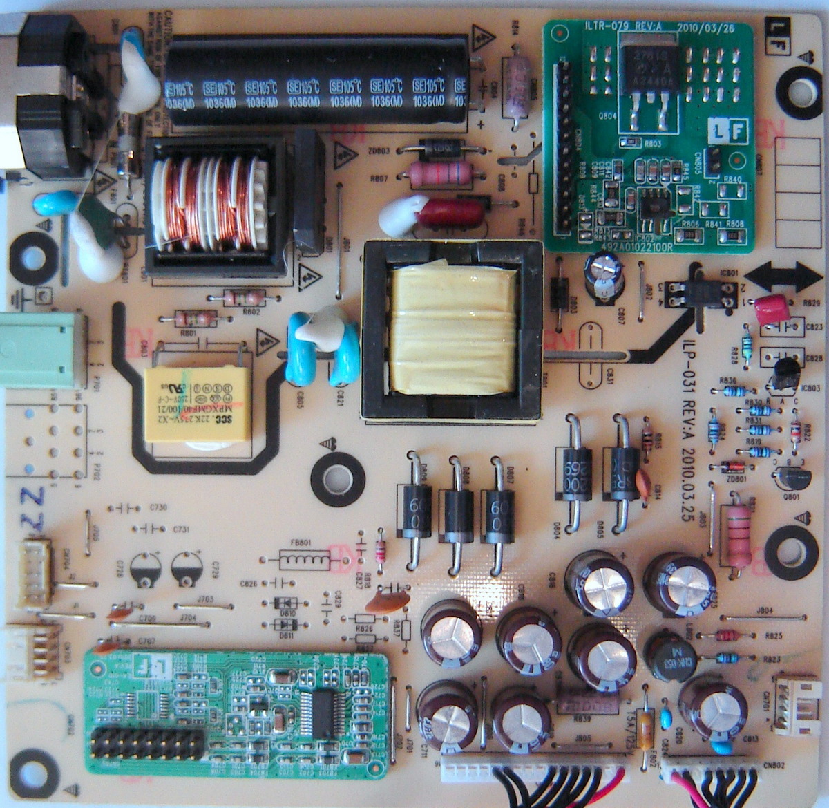

Принесли сей девайс с заявленым деффектом - не включается. В мониторе испрользуется БП ILP - 031 REV:A 2010.03.25. на плате БП имеется микросборка ILTR-079. В результате воздействия грозового разряда от элемента IC802 остались только ножки и незначительная часть корпуса. Прошу помощи в опознании микросхемы. Заранее благодарен.
power board
 Размер файла:  472.77 КБ
 Просмотрено:  726 раз(а)
gavs
Сообщения: 1292
Сообщение #2 От 17/09/2012 13:43 цитата
Dimonius80, Полной схемы БП в доке нет: http://elektrotanya.com/viewsonic_vx2450w-wm-led-1-vs13518-1w-2w-.pdf/download.html
Посмотрите, какая ножка микросхемы к чему идёт, после чего воспользуйтесб базой: http://remont-aud.net/ic_power/
Вероятность что у кого-нибудь в ближайшее время будет такой-же "пациент" сравнительно невелика.

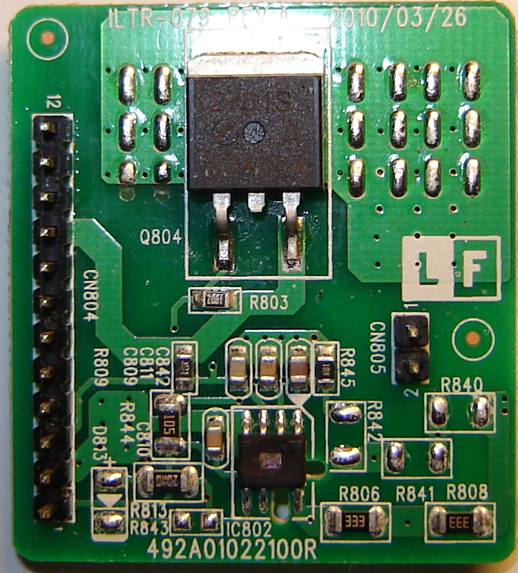

Похоже что это ШИМ из серии LD75xx. Смотри по даташитам обвязку и сравнивай.
RAMMER
Сообщения: 1027
Сообщение #7 От 18/09/2012 11:28 цитата
gavs писал:
Dimonius80 Посмотрите, какая ножка микросхемы к чему идёт, после чего воспользуйтесб базой: http://remont-aud.net/ic_power/
Микросхем с 7-ю ножками не так уж много , примерь NCP1203D , NCP1207 , NCP1217 , NCP1271
ДОБАВЛЕНО Сентябрь 18 2012
P/S: Dimonius80 , сделай фото с двух сторон , крупным планом , микро-сборки ILTR-079 и дай в тему .

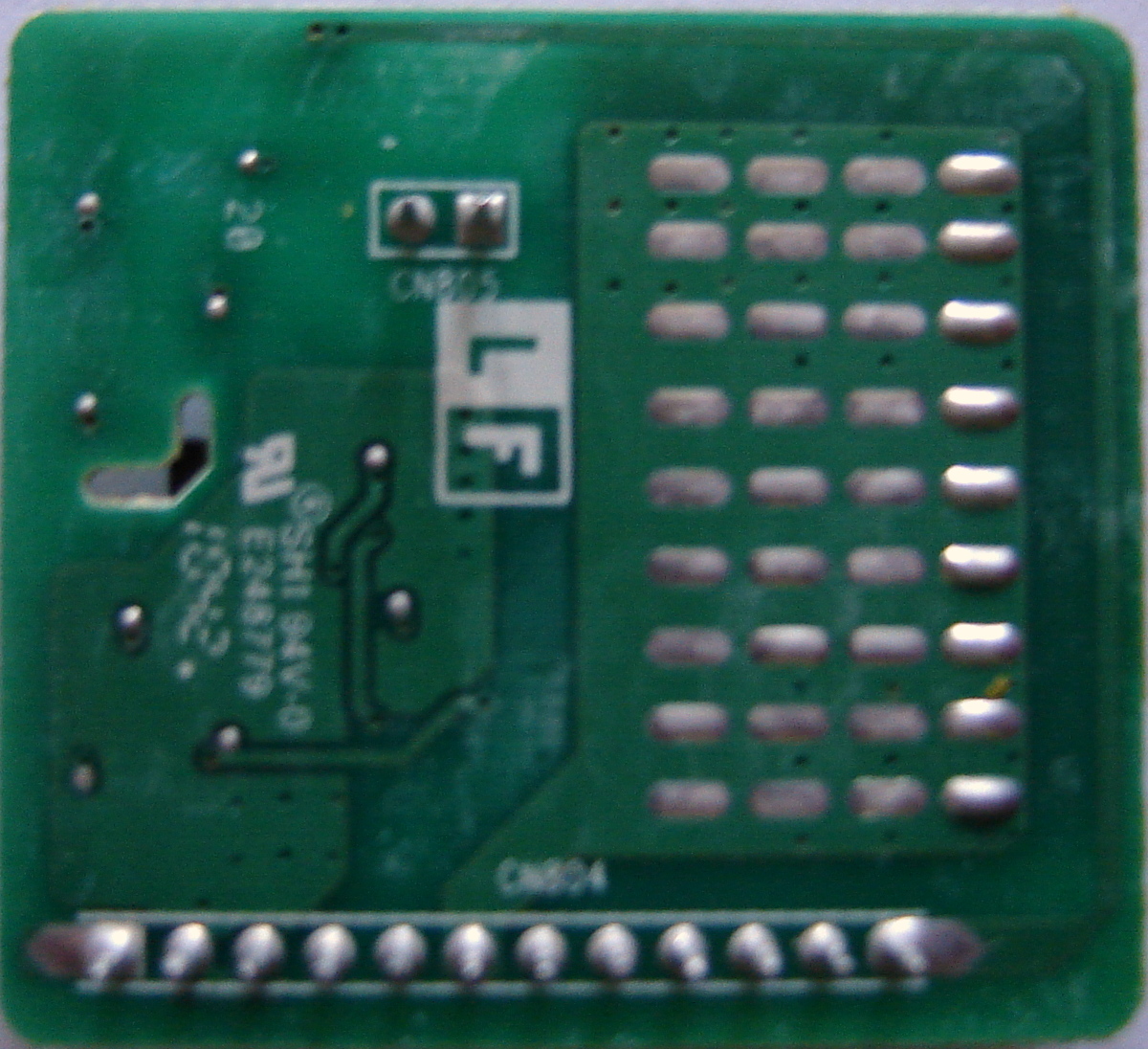

Dimonius80
Сообщения: 5
Сообщение #8 От 18/09/2012 14:13 цитата
На остатке корпуса можно прочесть PA (чётко) DA и последняя либо хвост от цифры 5 либоверхняя часть буквы E.

ДядяЮра
Сообщения: 4168
Сообщение #9 От 18/09/2012 14:14 цитата
Dimonius80, Тебе крупно повезло, нашел дохлый БП.
IC802 Верхняя надпись - P8PAD
Нижняя - P0268

RAMMER
Сообщения: 1027
Сообщение #11 От 18/09/2012 21:53 цитата
Usavin писал:
Dimonius80, Бог в помощь!
Dimonius80, а так же всё то , что выше перечислил "с 7-ю ножками" и LD7575 = NCP1203D60 = NCP1377 , причём LD7575 стоит в другой микро-сборке ILTR-025 Rev:A и нумерация элементов один в один с ILTR-079 .
PS: спасибо за фото .
Usavin , спасибо за схему классно!
