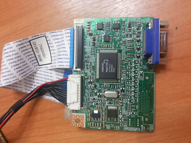

Всем доброго времени. Монитор не молодой , в один прекрасный день при пропадании питания - перестал включатся. Индикатор на панели не горит , блоке питания еле заметное жужжание. 3.3 вольта отсутствует , 13 вольт на трансе БП отсутствует. Да совмем забыл - изначально при вскрытии были вздуты электролиты: 680×35 вольт был заменен на 1000×35(из за отсутствия на 680), и еще один 1000×10 вольт был заменен на аналог. Монитор молчит .Что может быть? При обращении в ремонт ,сказали - диод на панели не горит , значит не электролиты-несите . Но ведь хотелось бы докапаться самому . Пните в нужную сторону. Спасибо.

nordmen, заменены были только вздутые литы? В таких случаях надо менять все... + возможен вылет мосфетов в инверторе (в худшем случае), а так же предохранителя (зелёная хреновина возле радиатора на плате БП)...

Вас пнут в нужную сторону модераторы .А так ремонт с фотографий - ну явно у Вас перегрев в области ....
Я бы вообще откинул main и лампы и пробовал добиться нормальных 5v и 12 /14-16/v на плате БЖ/ инвер-
тора / нагрузив хотя бы сопротивлениями.

Зеленая "хреновина" ,все ок.Да вот еще, что в Бп на DR0465 напряжение нестабильное , плавает. Это правильно?

Какой именно мосфет имели в виду? Оба напряжения плавают , либо нагрузка большая , кз. Думаю на трансе на обмотке может быть кз. Уже завтра буду проверять. Поздно.
