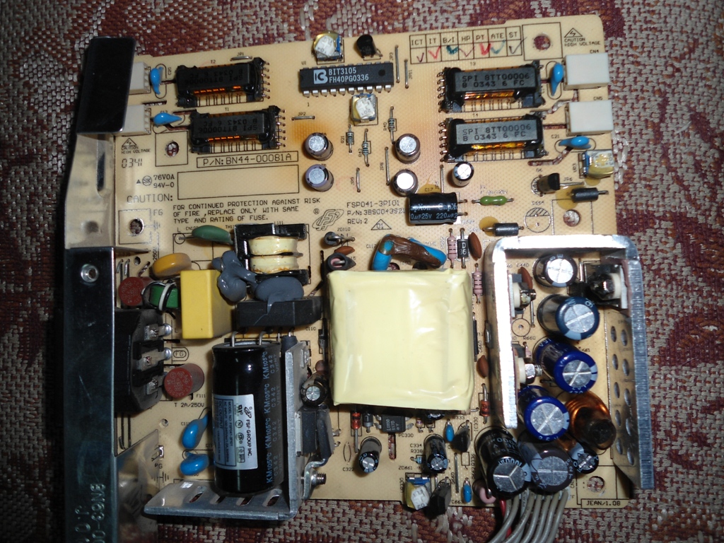

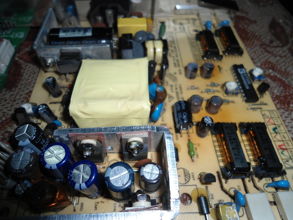

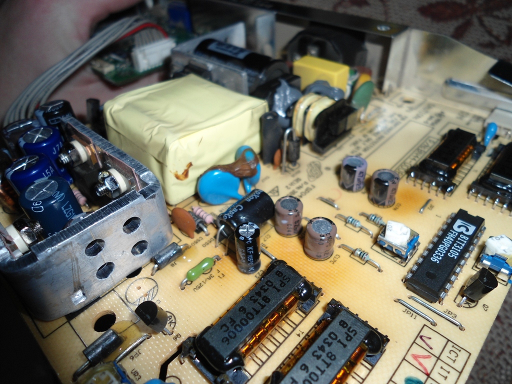

Здравствуйте.Прошу прощения если что не так, т.к в этом деле мало опыта.Есть монитор syncmaster 153v.Не включался вообще.после вскрытия обнаружил вздутые конденсаторы 2 по 10 вольт и 2 по 35 вольт, заменил на другие с такими же по характеристикам (с конденсаторами дело уже имел)Монитор включился, загорелся индикатор, но нет подсветки.Если поднести монитор к настольной лампе, то видно тусклое изображение с надписью НЕТ СИГНАЛА.Внешних механических повреждений не обнаружил.Подскажите пожалуйста откуда начать мерять.Может предохранитель какой или еще что-нибудь проверить и как? Мультиметр присутствует.

Ключи померяй. С другой стороны платы, там где с этой потемнел гетинакс. Еще и предохранитель наверное сгорел.

Питание инвертера,На последнем твоем фото видишь F зелёного цвета-прозвони его,целый?

Видимо у Вас в обрыве зелёный 3-х амперный предохранитель по питанию инвертора.А в инверторе надо прозвонить ключи на тему пробоя.

классно! ключики проверяй!! А то жди повтора.
