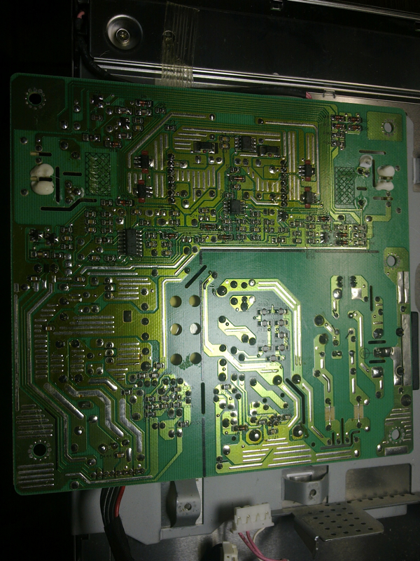

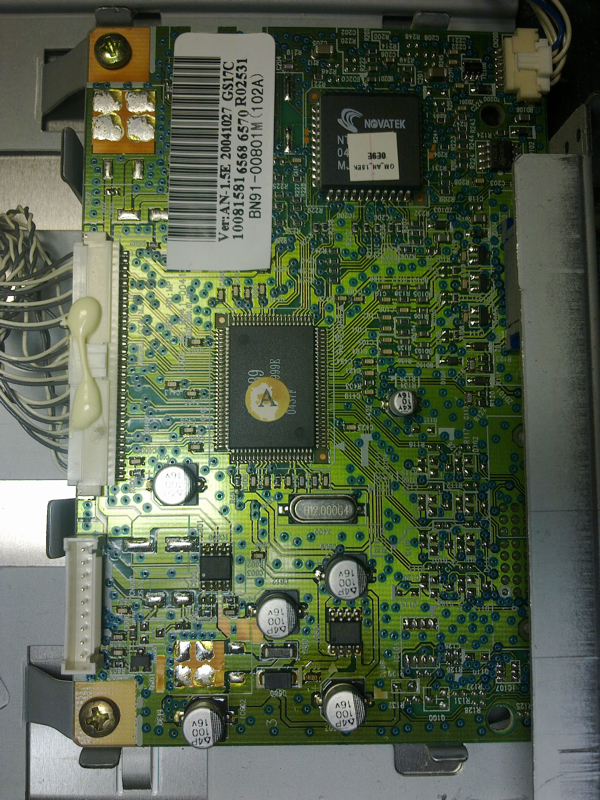

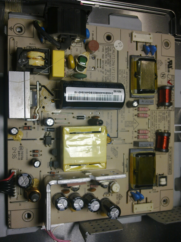

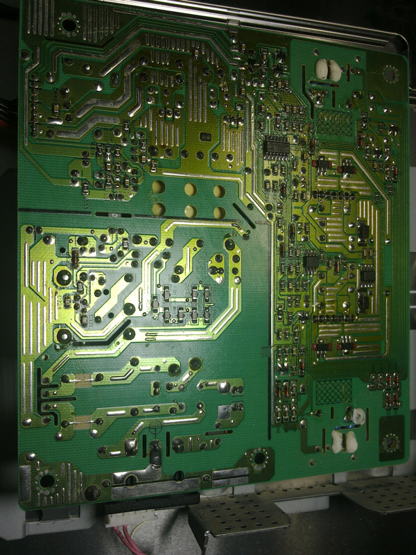

Samsung 710n помаргивает подсветка. экран не загорается, но если подсветить вплотую вспышкой телефона-то видно рабочий стол. так же заметил, что подсветка не вспыхивает в полную яркость, а помаргивает с яркостью примерно на 10% и длительностью примерно 2-3 милисекунды через каждые 5-6 секунд. в эти же помаргивания моргает и светодиод на кнопке питания зеленым цветом. при вскрытии вздутых электролитов не заметил, но на всякий случай заменил все в блоке питания. блок питания на какнале 13 вольт выдает 15,9-16,7 с перепадами. на канале 3 вольт выдает стабильно 4,9. трансы инвертора выпаивал вторичная обмотка показывает 643 и 644 ома - думаю погрешность не весомая с учетом,что замеры на китайском тестере. лампы подсветки не знаю как подкинуть, что бы проверить...может кто подскажет как!? там идет спаренный штекер из 3-х проводов. 2 красных и один белый. конденсаторов 33пф на 3кВ нет.напряжение маленького электролита в инверторе 0,3-0,2в...
хэлп ми плиз!

пишу с телефона.более детальная прозвонка показала - пробиты смдтранзисторы под трансами инвертора .маркировка из двух строчек верхняя dk,нижняя qa - что это за зверь и чем его можно заменить?
fishmf
Сообщения: 233
fishmf
Сообщение #10 От 07/06/2011 12:22 цитата
В каком корпусе зверь? По маркировке похож на 2SC4672

asm, там не полевики стоят
довольно часто транзисторы горят из-за трансов
