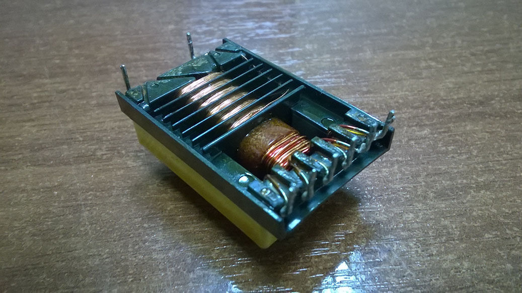

Монитор RoverScan Optima 151.
Через 1-2 с после включения гаснут лампы.
Вздутых электролитов и каких-либо внешних признаков неисправности на плате инвертора не увидел.
Сами лампы светят равномерно, цветового искажения не наблюдается.
Микросхема инвертора BI3101A, измерил входное напряжение = 7.5 В.
Трансформатор с непонятной маркировкой LT9ROE0001 HJC 0338Q (см.фото). Как я понял, у него 3 первичные обмотки и 1 вторичная.
Сопротивление вторичной 242 Ом, а вот на каждой из первичных - 0.01-0.02 Ом. Вопрос, может ли считаться такое сопротивление первичных обмоток нормальным или это однозначно КЗ? И если КЗ, то возможно ли подобрать трансформатор исходя лишь из визуального сходства?
Например, нашел в интернете внешне подобные трансформаторы: 80GL22T-1-DN, IT-E19-NB3014, 80LL15T-7-V. Можно ли их поставить вместо старого?
Заранее благодарю за помощь.

jungleraider писал:
Вздутых электролитов инвертора не увидел.
То,что литик не вздут,ещё ни о чём не говорит.А почему только инвертора?
jungleraider писал:
Что такое" входное напряжение"?
jungleraider писал:
Это чем же интересно Вы измерили такое сопротивление?
jungleraider писал:
Вы обратили внимание,каким проводом намотана первичка и сколько там витков?
Если уж и есть межветковое,то только во вторичной обмотке.Оставьте пока транс в покое,а почитайте лучше это:

водник1953 писал:
jungleraider писал:
Да вообще нет вздутых конденсаторов. Ни на инверторе, ни на адаптере, ни на главной плате. Просто инвертор имеет самое прямое отношение к розжигу ламп, вот на него и больше подозрений.
водник1953 писал:
jungleraider писал:
Согласно datasheet'у на этот инвертор, ножка 10 - это питание инвертора. На ней и проводил измерение.
водник1953 писал:
jungleraider писал:
Прошу прощения, правильно было сказать 0.1-0.2 Ом.
водник1953 писал:
jungleraider писал:
http://www.tele-servis.ru/index.php?go=Files&in=view&id=123
Теперь понял. Статью читал, но не смог соотнести со своим инвертором приведенные там. Попробую нарисовать схему на бумаге, должно стать яснее.

jungleraider, Лампы подкидывал?
Да и инвертор в автономе запустить без майны не судьба?
Ну шо с питаниями у тебя творится?
