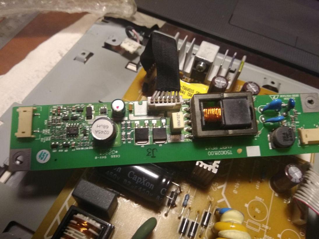

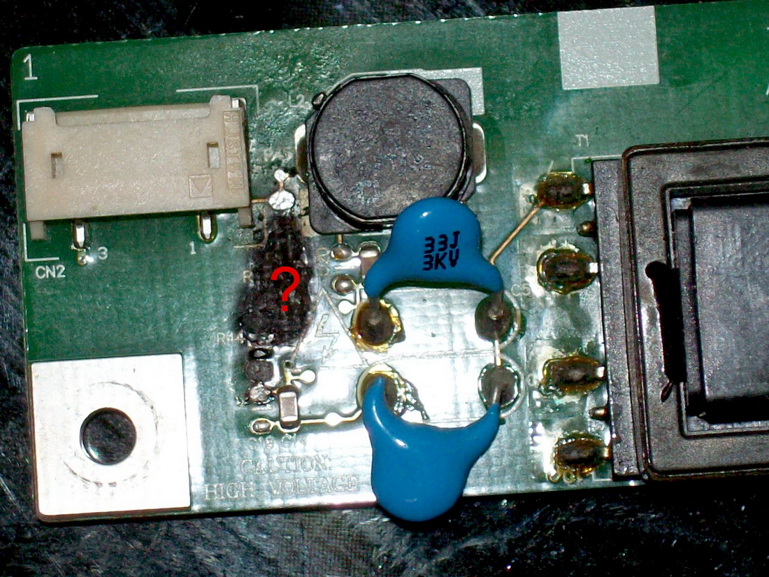

Пришёл монитор Philips 150p с дохлым инвертором. В районе высоковольтной обмотки транса выгорела цепочка деталей, причём в уголь. После чего оные благополучно с платы рассыпались в прах. Текстолит прогорел почти насквозь.
Поскольку схемы на именно такой инвертор (версия на транзисторах и LM393) не нашлось, просьба, ежели у кого пробегает такая плата, скинуть фотку того края платы, где выход транса. Заранее спасибо!

А разве там не два транса по углам, и почти зеркальная разводка? Про то что выгорело в обоих каналах, ничего не написано. улыбка Ну и во вторых фото с двух сторон не помешает.

Сергей Шмелев, Не подходит. Невооруженным глазом видно по центру ШИМ, а топикстартер настаивает, что одни транзисторы и lm393.

Если с транзисторами то 3706 там стоят - была как то такая - фоток не делал .

Можно. Вот.
ДОБАВЛЕНО Февраль 17 2013
Пардон, не разобрался с картинками. Вот сам инвертор.

Сообщение #10 От 04/03/2013 22:10 цитата
В общем, народ, если у кого пробежит такой инвертор, просьба сфоткать тот кусок, который у мну выгорел, токмо покрупнее. Думается мне, что путём замены SMD резисторов на обычные, чтоб от платы подальше, его удастся запустить.

Ага! Надыбал я, значисса, относительно крупную фотку энтого инвертора. Там было три резистора 1206, в одной версии - по 47к, в другой - по 100к. Я поставил по 100к, инвертор завёлся, но чтой-то сильно лампы мерцают, особенно со старта. Что обычно в таких случаях делают? улыбка

Пайки не смотрел с пристрастием - транс пропаивал?

Лампы: не тот случай, родные сдохли, поэтому подставил заведомо рабочие.
Транс был пропаян ещё до реанимации инвертора. Остальные "стрёмные" места тоже. Не первый год, как говорится...
Перепаял кондёр по питанию инвертора (100х25 В) - потерял ёмкость (измеритель показал 71 мкФ). Заменил "банку" в первичке БП, литы по выходу тупо увеличил и зашунтил SMD керамикой. Разрезал дорожку по 3,3В (питание проца) и влепил в разрыв SMD дроссель 68 мкГн.
Пока вроде бы всё ОК, поставил на прогонку.

Ну, вот. Четвёртый день работы, полёт нормальный. Сперва, правда, гонял на ноуте, видимо, из-за помех строки выбивало, изображение периодически шевелилось, подёргивалось. Потом стал тестить компы - всё ОК. Или кабель ВГАшный от ноута фуфельный попался, или сам ноут помеху гонит.
В общем, даже спаленный инвертор при желании вылечить можно. Пущай работает пока, а я тем временем довылизываю конструкцию светодиодной подсветки. Как подсветка долго жить прикажет, переведу её окончательно на светодиоды, чтоб всё по науке, в том числе и диммирование.
