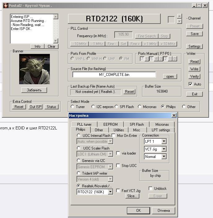

модель ET-0030-TA
Rev 00-006-AA
плата 715G2498-M01-001-004S
на борту RTD2122L, RTD2045L,
eeprom нету
не включается , на кнопки не реагирует -слёт прошивки .
Содрал у производителя несколько HEX -файлов по этой моделе ( с разширениями H00 , H01 , HEX ) куски для заливки ихней фирменной прогой.
Залил Посталом2 вроде суммарный хекс (размером 357 529) - стал включаться индикатор зеленеет на секунду на экране выскакивает надпись и циклический перезапуск .
Может у кого есть рабочая проверенная версия , прошу помочь . Спасибо.

Sacha29
Сообщения: 1045
Sacha29
Сообщение #5 От 26/04/2014 19:11 цитата
Шить через постол2 привязывался не к Eeprom,а к EDID и шил RTD2122L
по i2c шине

Kvas
Сообщения: 130
Сообщение #7 От 26/04/2014 19:35 цитата
vladserebrya писал:
через dsub, postal2 подмигивание
так и делаю . какие опции выставлять ?
за EDID - не понятно , не нахожу в постале 2 такого .
скрин проги:
  2122.JPG  87.46 КБ  Скачано: 1022 раз(а)

vladserebrya
Сообщения: 199
Сообщение #9 От 26/04/2014 19:51 цитата
всё верно, он у тебя сейчас по кругу робит? чини дальше питатель

Погоди локалку откинь.Залей RTD2122L
