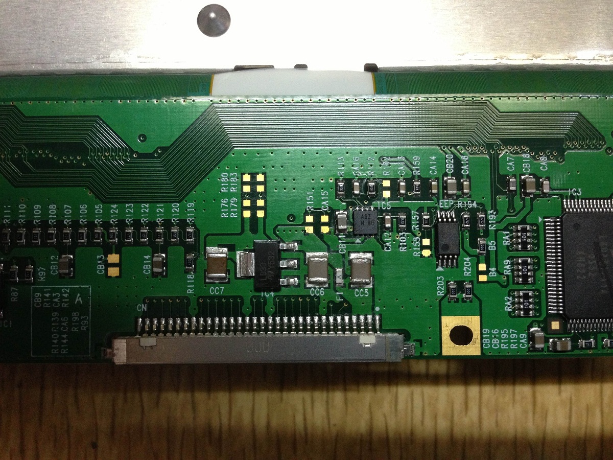

Суть проблемы: Отдали монитор на запчасти (по словам предыдущего владельца монитор включался через раз - то есть включишь не работает, ещё раз включишь выключишь работает. После естественно вообще перестал работать). При включении монитора белый экран и ничего больше. Напряжение на матрицу +4,8 V приходит в предохранитель на матрице 1.5 A. Этот предохранитель был заменён предохранитем на 2 А. Монитор моргал зелёным светодиодом STAND BY матрица не включалась, после засветилась белым (сгорел предохранитель).
LTM190EXS4L v3.2

выпаивал конденсаторы CC5; CC6; CC7 - прозванивал тестером - не коротят. Прибора для определения ёмкости в наличии нет. Меня интересует ещё вопрос что это за детали такие: LD33 и A6Z на плате обозначены как IC4 и EEP и существуют ли на них даташиты?

EEP 24память, LD33 стаб на 3.3в

Отпаял стабилизатор LD33 по даташиту посмотрел контакты - GND не коротит на VCC и OUT. Подскажите ещё пожалуйста что за элемент такой: A6Z на плате обозначается как IC5

Скорее всего тоже или стаб или полевики. на 2 ногу приходит питание как я вижу с 5 ноги идет на питание епрома.Я
думаю в районе 2.5в обычно, могу и ошибатся! Отпаивать никчему, поставь на место и замеряй! Есть на выходе 3.3в или нет
и с ic5 есть 2.5 или нет и ищем где кз! что греется или садит напругу,выше вам сказали.

11reanimator11, Замыкание надо искать не по цепи предохранителя. Слишком плоско мыслите, как жэковский электрик.
Поищите после DC-DC преобразователя.

DС-DС проверяем ещё,можно К.Т глянуть.ФОТО полностью T-con можно частями.

Замерял напряжение:
на +СС5 приходит 4,89V
на - СС5 выход 0,02V
на вход стабилизатора IC4 0,19V
на выходе стабилизатора IC4 0.70V
на 2-ой ноге IC5 0.12V
на 5-ой ноге IC5 0.70V

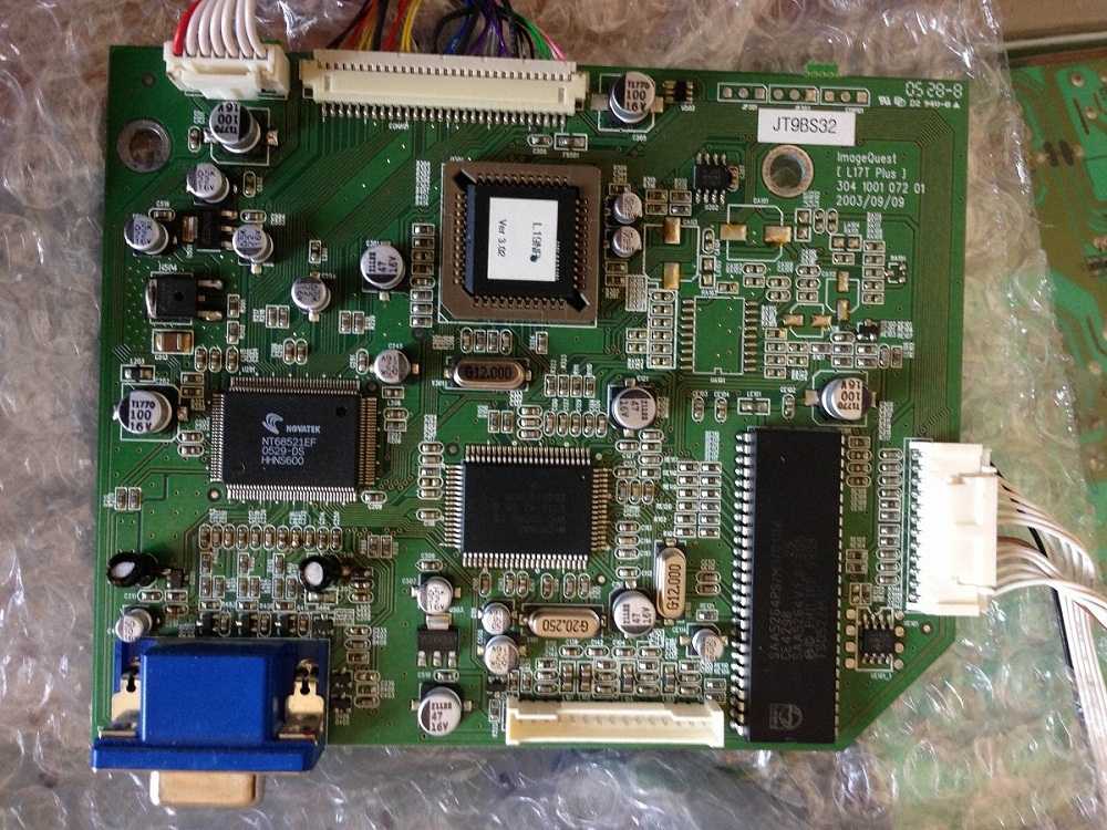

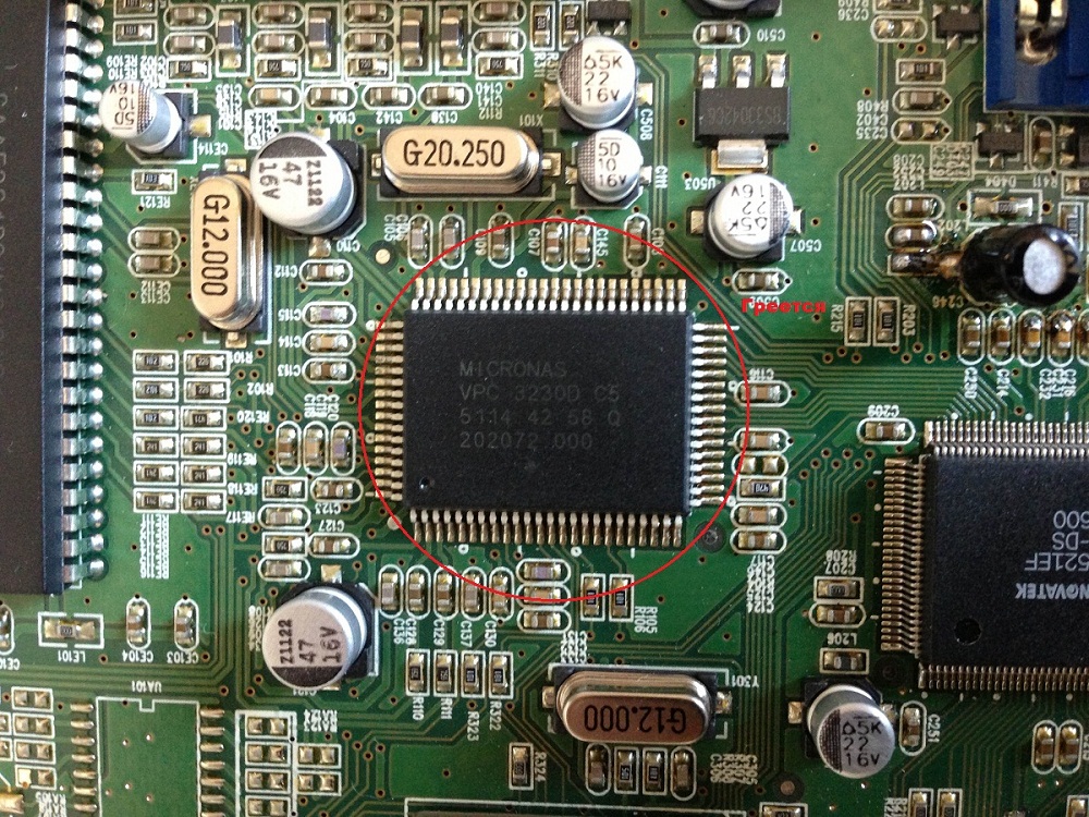

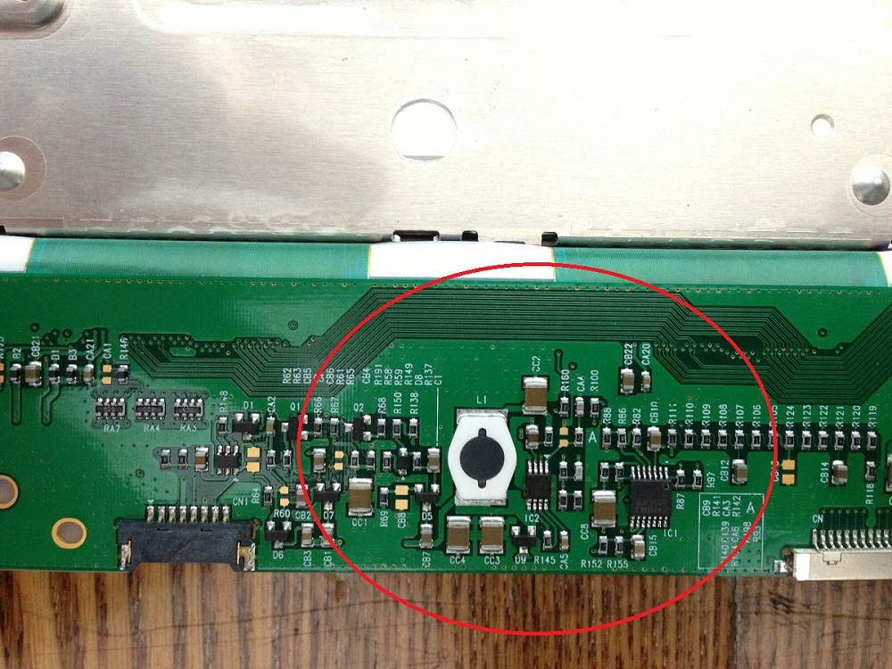

После замера напряжения вместо предохранителя F1 поставил жука. На фото 1 в районе красного круга пошёл небольшой дымок. С жуком замерял напряжение - на тех контактах где 0,70 стало 3,75. Вместе с жуком подключил подсветку матрицы - она стала немного моргать и появились три тусклые полосы зелёного, красного и синего цветов. На плате куда подключается матрица не сильно греется микросхема (отображена на фото 2).
В этой области пошёл небольшой дымок

Несильно греется эта микросхема

Общий вид платы

Ремонт можно заканчивать. Вы спалили DC-DC конвертор. А ведь монитор мог бы жить, попади он в хорошие руки.

Тут ошибка в самом начале ,стоял 1.5А,сгорел, поставил на 2А сгорел,DC-DC питается 5в(а уж потом DC-DC формирует GHL VGL и т.д), КЗ могла и на нем сидеть так и до него, на полевике,та и после его.Надо мультиком искать.

L1 случаем не подпален?
IC2 MAX1790EUA-читаем даташит

Обычно керамические конденсаторы после конвертора пробиваются. Там напряжение довольно высокое, около 20 вольт обычно.
Ремонт сводится к замене конденсатора и предохранителя. Теперь после экспериментов по "выжиганию" КЗ нужно менять гораздо больше деталей.
