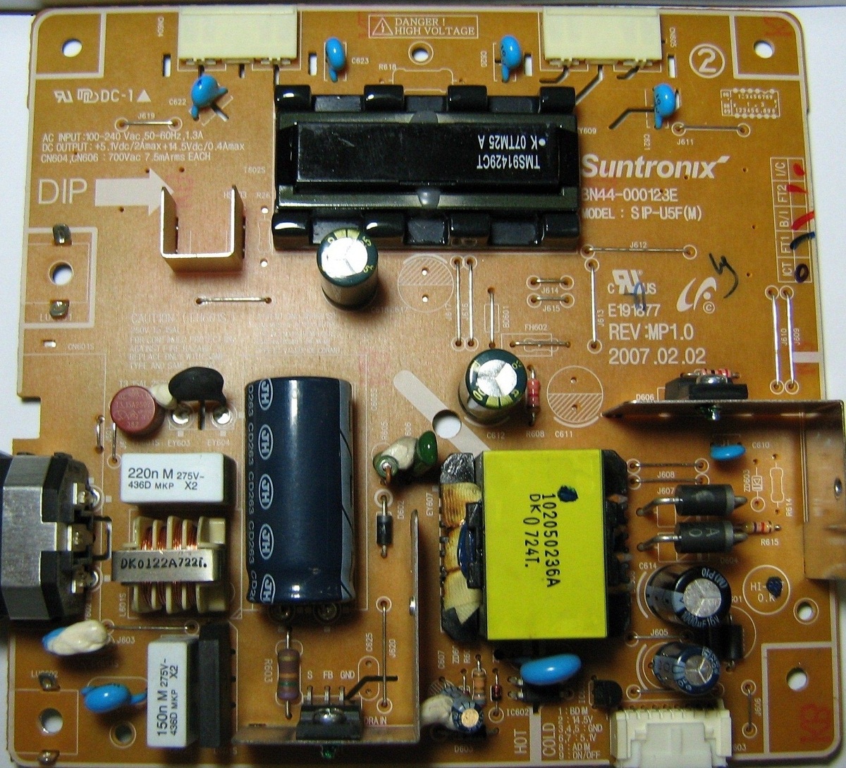

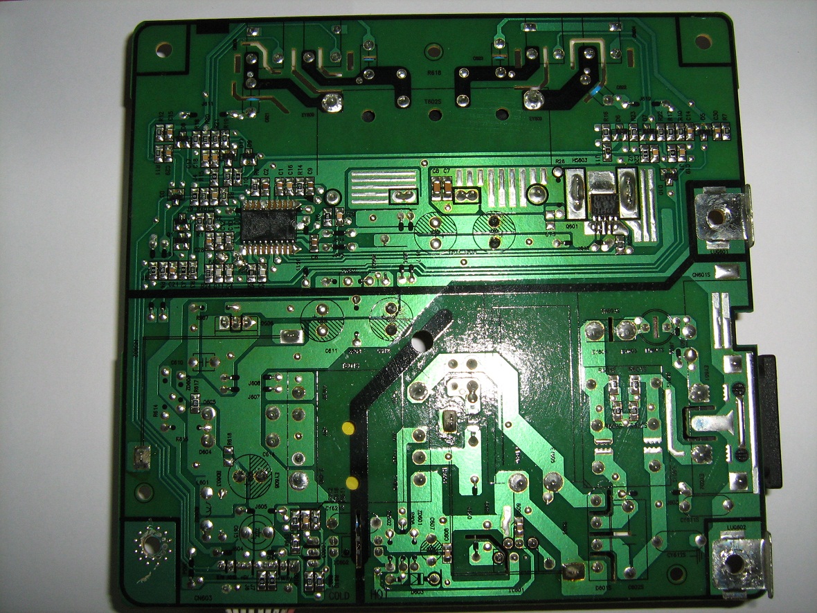

master_dfx1
Сообщения: 46
Сообщение #12 От 04/10/2012 11:19 цитата
у меня на плате нет предохранителя там есть резистор и кондён зелёного цвета . при нажатии кнопки ON OFF у монитора ни чего не происходит ни диод не загорается и подсветка не появляется. кондёры были целые, вздувшихся не было но как обычно произвёл замену 1000 на 25 и на 10, транзисторы все прозвонил, первичная и вторичная цепи целые. при подачи +5в на инвертор ON/OFF лампы загораются на 5 секунд и гаснут.

Сообщение #13 От 04/10/2012 11:47 цитата
master_dfx1, Инвертор с печально известным трансформатором TMS91429CT, которые дохнут пачками. Раньше приходилось "изврашаться" подбирая замену, сейчас их купить - не проблема.
Savage-i
Сообщения: 31
Сообщение #14 От 04/10/2012 14:43 цитата
master_dfx1, вот это и нужно было первым делом выкладывать. Для кого написаны правила создания темы...
Тут либо ключ инвертора, но более вероятно тебе подсказал gavs. Для начала отпаяй транс и проверь обмотки. Если в порядке - то ключ. Еще достоверней перед этими процедурами рабочие лампы подкинуть
