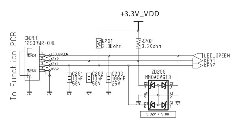

Есть исправная процессорная плата от Samsung 932BF.
Хочу поставить её взамен неисправной в монитор LG L1932P-SN (см. мою тему о нём _ссылка_).
Проблема в том, что не могу найти схему кнопочного пульта от процессорной платы Samsung. Смотрел в нескольких сервис мануалах - нигде нету. А мне бы хотя-бы ВКЛ-ВЫКЛ сделать для начала...
Распиновка там стандартная для мониторов того времени:
1. LED
2. KEY1
3. KEY2
4. GND
P.S. если схемы BN64-00534B нету, то сойдут и фотографии с двух сторон. (Если я правильно понял, то там две платы - одна на кнопки управления, а другая на кнопку питания со светодиодом).

Конечно! Он даже уже показывает, правда пока с "универсальным китайским" инвертором и компьютерным БП! :-)
Методом научного тыка нашёл кнопку "ВКЛ" - потыкал землёй через 100 Ом резистор в Key1 и Key2, а дальше монитор уже помнит что включенный, даже при перевтыкании питания. Но всё же хотелось бы найти оригинальную схему кнопок.
P.S. Что удивительно, даже яркость регулирует и подсветку включает выключает. (За отсутствием физических кнопок пробую через DDC-CI)

jek-1975, оно?
  P-FUCTION.jpg  35.88 КБ  Скачано: 1199 раз(а)

INTREPID, нет - это часть процессорной платы - во всех сервисмануалах такая схема есть!
А нужна схема платы с кнопками. У самсунга все четырёхпроводные "кнопки" подключаются к такой схеме, как вы показали - даже если процессоры разные.
Нашёл пяти-проводную схему - нужна похожая, но четырёх проводная: http://monitor.espec.ws/files/klava_960.rar

jek-1975, я понял, не давал гнусмас этих схем.Карандаш в руки и рисовать.

Нарисовал схему клавы 931С LS19MEPSFV. Две платки, отдельно на светодиоды и кнопку Power.
