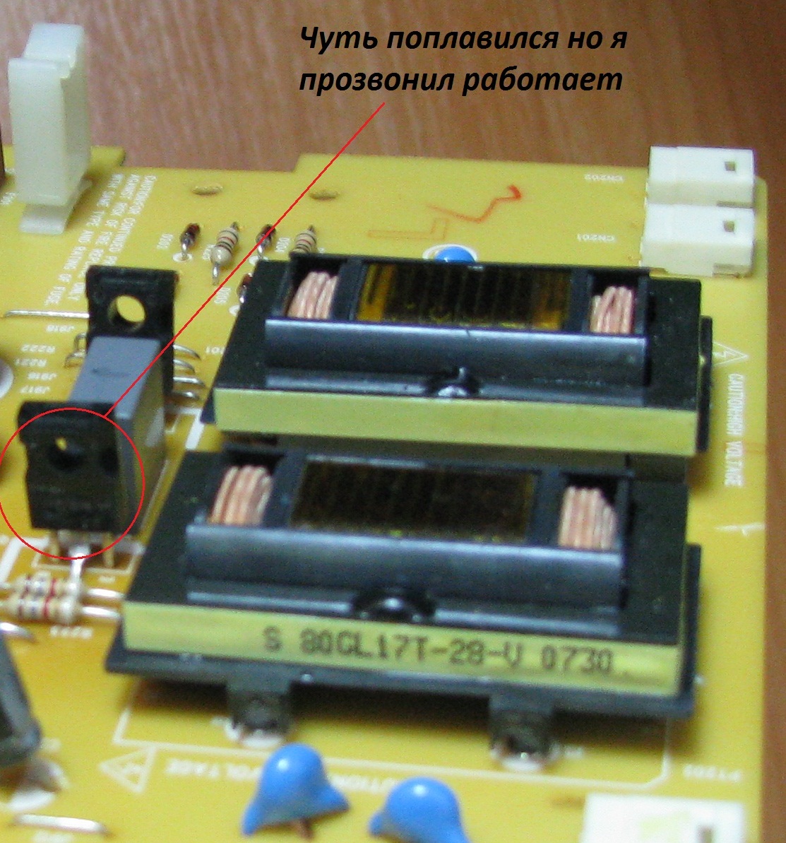

просто перестал работать, индикатор мигал желтый-зеленый!! потом включаю на следующий день начал дыметь я вырубир его сразу!! включаю еще раз уже не дымит и индикатор все время светится зеленым!! НО Дисплей не работает!!!! Помогите !! схему ненашел!!!
Монитор ACER AL1716A (плата на TSU16AK)
шасси 715G1492-2-ACR

Это AOU401 fet p-канальный.Тр-р хоть целые,литы под замену по шинам питания инвертера.А дымить перестало либо транзистор в обрыве либо ПР по питанию сдох.

Подобная схема инвертора применяется в мониторах Benq и болезнь этого инвертора аналогична - конденсатор С221 между двух транзисторов генератора, сами транзисторы Q206, Q207 и P-канальный Q203 DC-DC конвертора.
