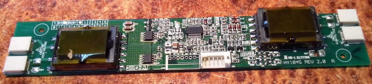

Монитор Polyision PVM-174A, не запускается инвертор от 12вольт, при повышении питания > 14,5 запуск происходит. Замена BIT3105 результата не дала.
  IMG_20130410_102305.jpg  174.3 КБ  Скачано: 1157 раз(а)

Что проделал ? Конденсаторы в норме ? Пайки в инверторе ?

Данный инвертор работает от 19В. Проверь данные питания на наклейке монитора.

Питание монитора 12 вольт, в ремонте 3 монитора с одним исправным инвертором. При сравнении неисправных плат с исправной, замер вольтажа и сопротивления, расхождения не обнаружены.

Сообщение #5 От 10/04/2013 13:31 цитата
Быстрее всего не появляется сигнал ON/OFF на 14 ноге BIT3105.

Сообщение #6 От 10/04/2013 13:44 цитата
Сигнал на включение 5v поступает. При замыкании 19 ноги на землю, лампы плавно загораются и гаснут.

Сообщение #7 От 10/04/2013 18:37 цитата
serd, Кто Вам это сказал?
ДОБАВЛЕНО 10/04/2013 19:42
Fedor_Z, При замыкании 19 ноги на землю, лампы плавно загораются и гаснут.
А причем здесь 19 нога SST & улыбка

Сообщение #9 От 11/04/2013 08:11 цитата
Проблема решена. Неисправна сборка 4606(небольшая утечка одного транзистора).
Спасибо всем принявшим участие в обсуждении темы.

Сообщение #10 От 08/05/2013 22:03 цитата
Таких инверторов с китайской сборкой мониторов (в особенности мониторов видеонаблюдения) починил гору, но из всех случаев только 2 раза был убит ШИМ контроллер, так что на будущее, чем менять шимку, убедись что на нее приходит правильная напруга. Безмерная благодарность изобретателю осциллографа! ? улыбка браво! классно!
