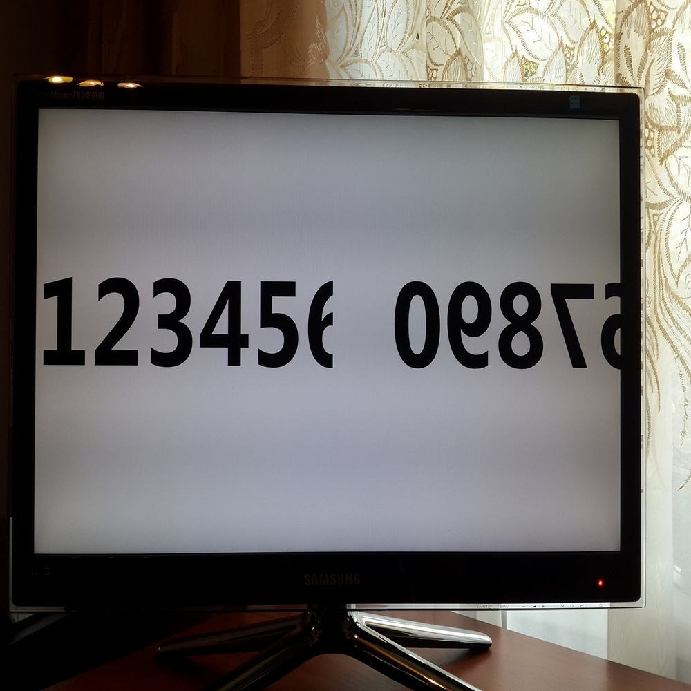

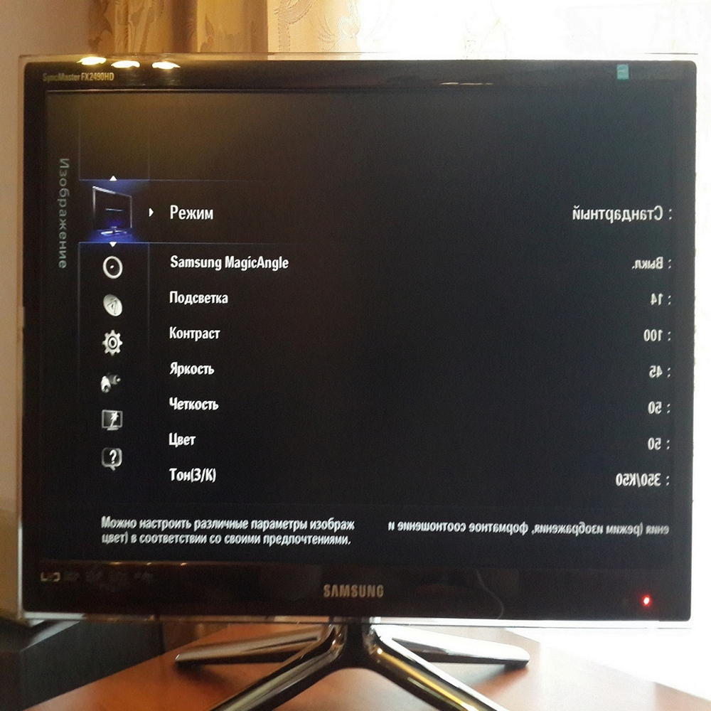

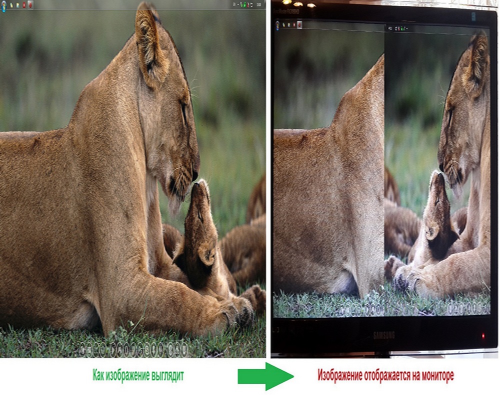

Проблема с монитором samsung fx2490hd
Такая вот проблема случилась у меня на днях: LED монитор Samsung SyncMaster FX2490HD выводимое изображение стал делить на 2 части, при этом 2-ю часть отображает зеркально и перевернуто
ДОБАВЛЕНО 14/02/2015 02:08
Anatoliy1231 писал:
что это может быть?

Anatoliy1231, Почитайте спецификацию интерфейса mini-LVDS - внутренний интерфейс матрицы. Именно mini, по по обычному LVDS информация поступает на матрицу, а по mini - "раскидывается" по драйверам. Пересказывать её, да и архитектуру матрицы - надолго. Но как только ознакомитесь с документацией - сразу и мысли появятся.
Вкратце - микросхема T-CON "раскидывает" принятый видеопоток на "левую" и "правую" половины. В пределах половины все драйвера к "шине данных" подключены в параллель. Для универсальности направление сдвига может быть как слева направо, так и наоборот. Задаваться может как перемычками на плате матрицы, так и константами в SEPROM, подключённой к IC T-CON. На "первый" драйвер стартовый импульс приходит с IC T-CON, далее - daisy chаin.
При отсутствии "стартового" импульса у одной из половинок его можно "пробросить" с другой.

SASHATOD, Вообще может быть и прошивка: remont-aud.net/forum/23-27966-1 Пути китайцев неисповедимы....
Если Anatoliy1231 в этом разберётся, сниму перед ним шляпу.

все таки оказалась матрица
