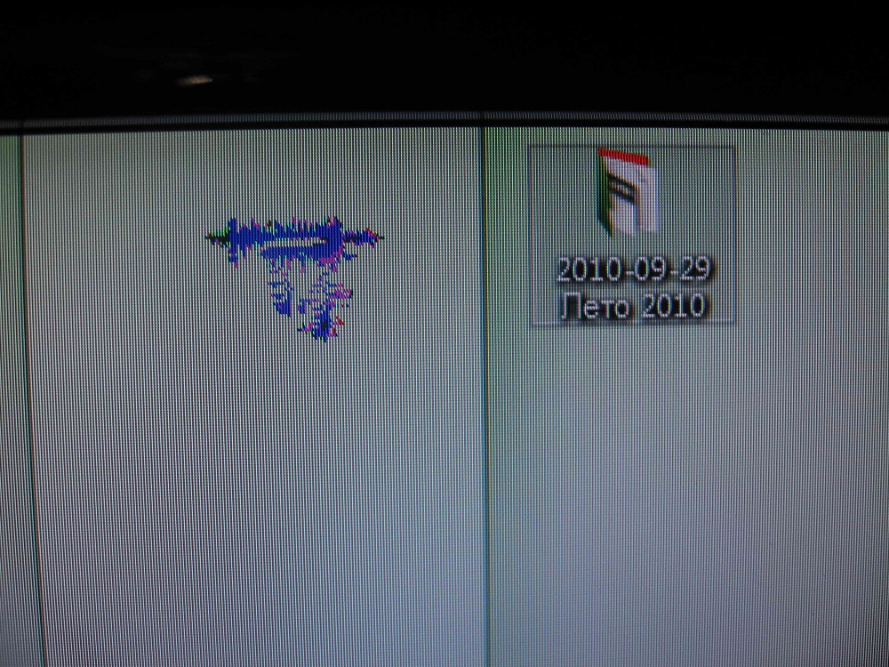

Появилось пятно , не растет вроде . Купил 1.5 года назад через интернет магазин в Москве . Посоветуйте что делать , гарантия год рёв в три ручья

На фото изображен неустранимый дефект матрицы - воздушный(газовый) пузырёк в слое жидких кристаллов.

Этот вид пятен со временем может уйти или наоборот увеличится
