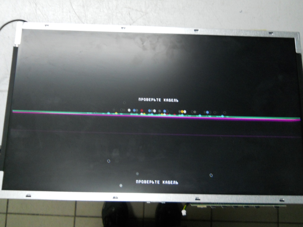

модель L1942ST....
при длительной работе,я думаю связанной с нагревом платы...картинка начинает подпрыгивать вверх-вниз.Если довести до того как текст на мониторе будет не читаемым, все это подпрыгивание исправляется изменением частоты мерцания(обновления)начиная с 60Гц заканчивая 75 Гц. Прыгает и логотип и картинка. После проделанных операций мало того что, все прыгает так и в правом нижнем углу экрана появляется пятно похожее на выключение лампового монитора.А до того как начинается подпрыгивание, вверху экрана появляется тоненькая белая(непрозрачная) полоска в 2-3 мм.
Имеются все инструменты и файлы скачанные с похожих тем, кроме осциллографа.
Чем лечить этот деффект?

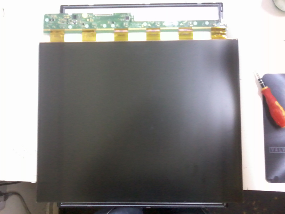

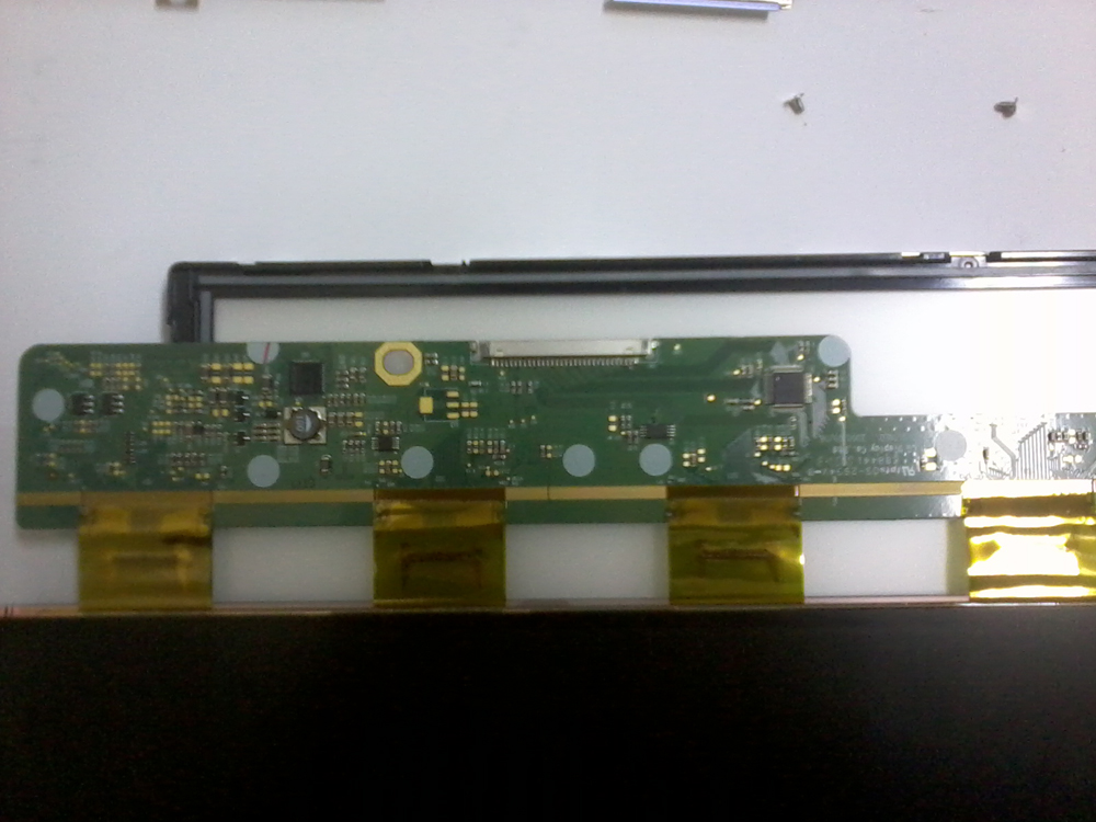

разобрал матрицу до основания.....и припаянных проводов не увидел...
Модель __LM190E08
P/N______6870S-0650A-1
модель микросхем писать?

romin1952, а припаянных проводов и не будет. Их самому надо припаивать, для измерения показаний.

не знаю чем объяснить, но после разборки немного повредил матрицу и решил не закрывать моник в корпус.....и работает не прыгая, но немного просматриваются горизонтальные полосы 3-4 штуки, очень тоненьких.
и заметил еще одно свойство : у меня тема оформления стандартная голубая и черный рабочий стол (без обоев), так вот подсветка экрана тухнет когда нет открытых окон...жамкая на пуск, она становится ярче....открыв же окно на весь экран,подсветка полностью восстанавливает яркость
