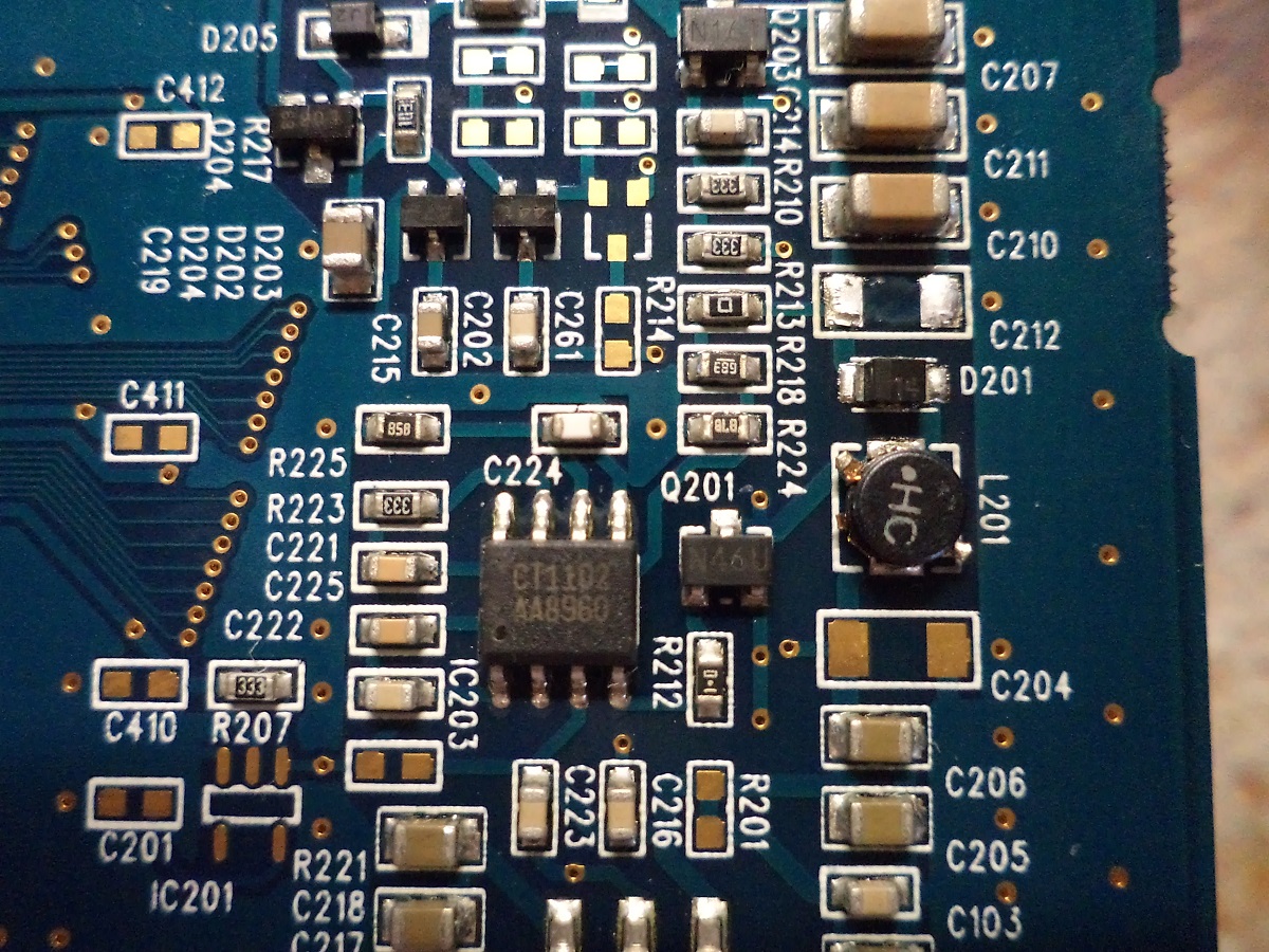

Доброго времени суток помогите распознать транзистор на материнской плате самой патриции. Модель материнской платы cpt170es10(2a c7429).b tij вопрос fu101 тоже не звониться так и должно быть?

LNMAX2, есть под рукой T-CON CPT 170EA07S, по фото плохо видно в какой цепи стоит этот транзистор, но по всей видимости это N46U...расшифровку надеюсь найдёш...и предохранитель FU101 должен звониться как предохранитель!

а ты не ошибся в маркеровке ?

Сам посмотри

да уж попал я гугля не знает что эт такое она знает только просто n46

Ну вариант один: искать в разборе с битых матриц...

Интересно, что ещё кроме ключевого MOSFET может стоять между микросхемой DC-DC контроллера и дросселем? Можно ставить что угодно с ориентировочными параметрами: N-ch MOSFET 30V 5A. Ну а дальше - см. ассортимент продавцов, что-нибудь вроде IRLML0030 должен подойти. Схему включения CT1102 (AAT1102 - не аналог! Cкорей - AAT1109) можно посмотреть по ссылке: http://monitor.espec.ws/download.php?id=101004

поставил транзистор проблема осталась неизменна(белый экран ).нашёл матрицу поставил туда блок питания и мать остался белый экран менял мамку работает матрица прекрасно . сравнил с другим рабочий комплектом по одному контакту на шлейфе должно идти 0.33(рабочий ) вольт а идет 1.56(не рабочий ) на чо грешить буду рад любой подсказке)

на предохранителе 5.12 v матрица ожила а с материнской платой все равно светит белым при замене материнской платы работает

Если я правильно понял без запятых, то с родной мамкой белый экран, а с донорской всё ОК? Тогда для начала замеры основных напряжений на БП и майне, далее будет виднее...

У него наверное на майне ключ питания матрицы тоже выгорел.

спасибо всем выгорел ключ и вправду перемкнул перемыкой все пашет ))) (за запятые сори )

Поставь транзистор. С перемычкой питание матрицы в дежурном режиме не будет отключатся.
