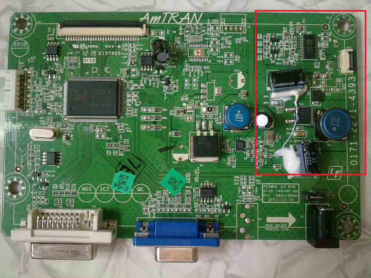

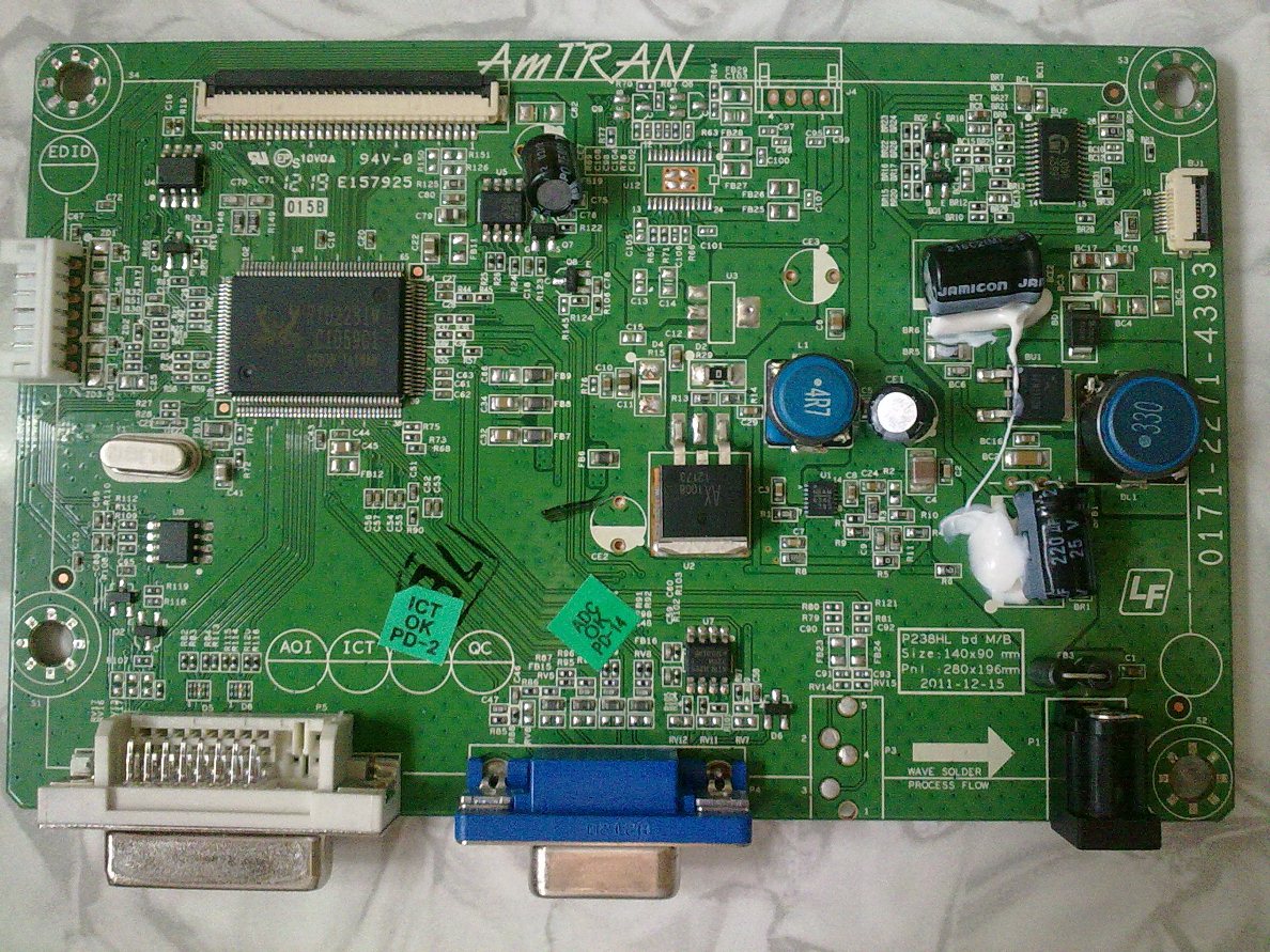

Здравствуйте. Имеется монитор ACER P238HL с LED подсветкой, которая не работает. Изображение присутствует, все входы работают нормально. Внешний БП 19В на 2,1 А.
С LEDами никогда не имел дела, схемы тоже нет. Со старыми TFT по-привычнее было, а здесь одна маленькая плата и матрица и всё. Подскажите с чего начать?
Фото мат. платы прилагаю.
Фото мат. платы ACER P238HL

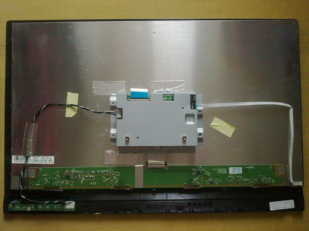

Kamal1981, если можете сфотографируйте плату приделанную намертво к матрице. То есть общий вид всего сзади. Покажем откуда надо начинать искать.
Radon85
Сообщения: 247
Сообщение #13 От 03/07/2013 05:08 цитата
Рамочкой выделен инвертор. Проверьте напряжение на конденсаторе который в центре выделенной области (С него идет питание LED) сколько там вольт?. Проверить на пробой Полевик, обозначен BU1 и диод BD1. Конденсатор 220*2,5 в нижней части выделенной области по всей видимости по питанию контроллера LED стоит. Какое напряжение на нем? К стате DC/DC может уходить в защиту если не подключена LED матрица!
Микросхема вверху это вероятнее всего драйвер LED и в нем же ШИМ что рулит напряжением на LED, что на этой микросхеме написано? попробуйте отыскать ее цепи питания, а лучше datasheet. Для начала хотя бы это сделайте.

Kamal1981
Сообщения: 25
Сообщение #14 От 03/07/2013 15:58 цитата
Для Radon85.На конденсаторе сверху напряжение - 17,5 В, на нижнем 17,6 В. Маркировка микросхемы - "0056 G5997" и логотип "cimt" или "imt". Транзистор и диод чуть позже проверю.
Для Lenchik. Фото общий вид монитора сзади.

Lenchik
Сообщения: 7937
Lenchik
Сообщение #15 От 03/07/2013 16:29 цитата
Беленький шлейфик это светодиоды. Обрыв светодиодов маловероятен. Их там обычно несколько групп.
Хотя если есть другая подобная матрица то можно и воткнуть этот проводок. Даже разбитую матрицу можно подключить.

Radon85
Сообщения: 247
Сообщение #17 От 04/07/2013 05:54 цитата
Lenchik, Вы правы спектр будет меняться, но 1 спектральный сдвиг линий и их интенсивность не столь велики (Это следует из экспоненциальной зависимости распределения электронной плотности в закане ферми-Дирака и изменения в области насыщения экспаннты не приводят к существенным изменениям) и после поляризации станут еще менее заметными. И второй момент Питание осуществляется постоянкой около 30-60В, а регулировка яркости осуществляется регулировкой/стабилизацией тока в цепи методом ШИМ через микросхему драйвера. Величина напряжения на Выходе DC/DC от яркости зависет не всегда.
Kamal1981, 17Вольт очевидно мало (в группах обычно по 9 диодов с напряжением 3-3,3В) DC/DC у вас не работает, после проверки полевого транзистора и диода, встаньте осциллографом на затвор полевика и попробуйте включить монитор, Что видно?
И еще не ясно откуда взялись 17Вольт если у вас 19В блок питания, отследите откуда подается питание на нижний конденсатор!!! Возможно есть ограничительный резистор или индуктивность которая подгорела и просаживает напряжение по питанию LED драйвера.
На вашей плате ближе к ее центру есть еще один DC/DC (собран на U1, L1, справа от L1 стоит конденсатор - это его выходной фильтр на нем и надо замерить и осциллографом глянуть пульсации) но полагаю что это 5V DC/DC посмотрите напряжение которое он вырабатывает и его качество..

Если питание 19 вольт то откуда взялись 17 как раз ясно. Нерабочий преобразователь пропускает питание через диод. Вспомните схему. Питание подается через дроссель, потом мосфет к земле и диод к выходному конденсатору. При нерабочем преобразователе на конденсаторе будет входное напряжение, минус падение на дросселе и диоде.
Radon85
Сообщения: 247
Сообщение #19 От 04/07/2013 06:38 цитата
Не совсем понятно, (нижний на фото кондюк вход DC/DC, в серединке конденсатор выход.) Разница должна быть между ними равная падениям напряжения на диоде и индуктивности (если нет нагрузки то и разницы не будет, что и наблюдаем). У ТС на нижнем конденсаторе 17В. тоже!!! а БП 19В (смотри первый пост) Куда делись 2 Вольта? Но судя по фотографии у ТС банально не тянет 19В внешний БП, Или врет мультиметр.[/b]
ДОБАВЛЕНО 04/07/2013 08:01
Kamal1981, Проверьте мультиметр, и еще раз сделайте замеры может Вы ошиблись или описались! если все норм попробуйте другой внешний БП или лабораторный подключите, что то у вас не так прямо на входе!
