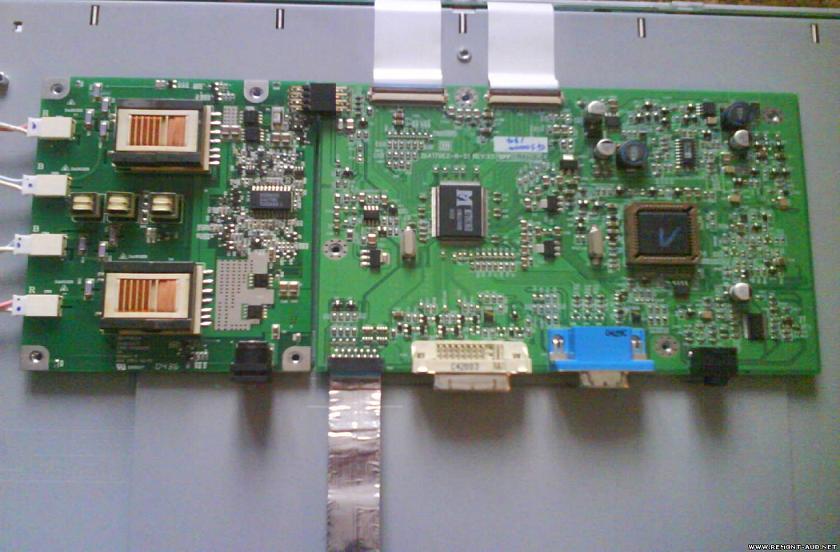

Привет всем ! Ребята проблема с этим моником в следующем :
Какие проблемы были с моником у клиента так и не понятно ( он путем ничего не сказал ) Но вот что сделал этот злодей : На вход монитора , питание + 19 В ( у этого монитора БП внешний ) воткнул в розетку В итоге : В инверторе сгорел ШИМ , мосфеты сгорели не все , только лишь в одном плече , которые ближе к разъему + 19 В , на главной плате дросселя по питанию + 19 В , конденсаторы ( керамика ) взорвались .После замены сгоревших деталей монитор ожил ( УНЧ даже не задело , звук есть ) Но дело в том что изображение имеет преобладание яркости , Я пробовал уменьшать яркость , контрастность , но все без изменение То есть регулировка яркости происходит по полному уровню , но всеровно видно что яркости многовато . Но если матрицу наклонить почти лежа , то можно увидеть полноценную картинку без преобладание яркости И еще заметил следующее Если яркость уменьшишь ниже уровня 30% , то видно как изображение начинает мельтешить ( точнее не изображение а сама яркость как будто волнами ходит с верху вниз с большой частотой ) , но если яркость увеличить выше 30 % , то это самое мелькание яркости исчезает ) Ребята подскажите пожалуйста в чем может быть дефект преобладание яркости ? Я вот думаю а может ли это самое преобладание яркости из за матрица ? Может у этих моделей мониторов не очень хорошего качество матрице ? В сети нашел подобную не исправность монитора ( правда модель не много не такая ) http://ns.monitorlab.ru/forum/viewtopic.php?t=13255&sid=c0706db8b7a213fe765da91ba90082d0 Обрывов и прочего ( из за того что ему подали 220В вместо 19 В ) я исключаю потому как все пересмотрел и не один раз ...
Теперь по замене и подбора аналогов
ШИМ инвертора я поставил родной OZ960G, мосфеты сгоревшие я не нашел и по этому пришлось подбирать с материнских плат Но все же подобрал и по структуре и по току тоже подошли Стояли следующие мосфеты : родные FDS4435 и FDS4430 Вместо FDS4435 я поставил P2003ED а вместо FDS4430 поставил P0903BQG , всю остальную мелочевку ( дросселя и керамические конденсаторы по питанию + 19В я подобрал приблизительно по габаритам . Но они не столь уж и важные элементы и по этому я считаю если я подобрал не те дросселя и керамические конденсаторы, то это не виликая проблема .
Состав
Инвертор
ШИМ : OZ960G
Мосфеты FDS4435 и FDS4430
( в инверторе стоят два транса . То есть индивидуально на нижние и на верхние лампы )
Главная плата :
Flash : MTV312MV64
Проц : MST8116B
Память 24с16 ( SMD )
PS Все фотки я взял с интернета ( пока не могу оригинальные выложить ) Да и с оригиналом почти совпадают Разница только в том что у моего моника нет DVI выхода , только VGA

STING, Сдается мне что у тебя дефект в Тконе, керамика подтекает. Посветка(яркость) судя по "" Если яркость уменьшишь ниже уровня 30% , то видно как изображение начинает мельтешить ( точнее не изображение а сама яркость как будто волнами ходит с верху вниз с большой частотой ) , но если яркость увеличить выше 30 % , то это самое мелькание яркости исчезает )"" у тебя работает.
ЗЫ.MTV312MV64 - это процессор.
Попробуй прошить 24C16WG
ДОБАВЛЕНО 03/08/2013 22:24
Изображение не подтормаживае случайно?
ДОБАВЛЕНО 03/08/2013 22:27
На крайняк как вариант отключить по одной лампе сверху и снизу с имитацией отключенных конденсаторами (самое простое)! улыбка

Пробовал прошивать 24с16, но толку нет , так же попробовал поставить чистую микросхему , результат есть но не очень хороший Яркость не много уменьшилось , так же мерцание стало меньше . Но всеровно не то качество картинки ( если смотреть широко форматный фильм , то по краям видно яркие полосы и не много мерцающие . ) Ребята я уже и не знаю что делать и где копать ...
ИМХО Я уже думаю может это из за того что мосфеты не те стоят ( хотя вряд ли это из за них ) Или может проц задело ....
Схема на моник нормальной нет ( есть сервис мануал но он отвратительного качество )
STING
Сообщения: 1984
STING
Сообщение #7 От 04/08/2013 15:02 цитата
И все же я убедился что вся дрянь зарыта в инверторе Потому как если приглядеться к свечению ламп с задней стороны моника , то можно заметить мерцание ламп ( и причем всех сразу ) Вот мне и кажется что или ШИМ такой попался или все же из за мной поставленных мосфетов такая ерунда Попробую или найти родные мосфеты или контролер надо подкинуть с заведома рабочего монитора Ребята подскажите пожалуйста Это мерцание ламп может ли связано с ШИМ ( спрашиваю из за того что хочется знать не лампы ли это ? ) Я так думаю если это лампы подсветки , то срабатывала бы защита ( трансы оба целые , не веткуют )

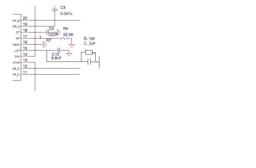

Проблема решена классно! К выводу 15 ШИМ инвертора , соединил цепь параллельно соединенных резистор и конденсатор , после чего мерцание яркости прошло Резистор на 1М , а конденсатор 2nf ( на фото показано ) Но вот только я так и не понял почему пришлось внести изменение в схему ? Или ШИМ такой попался или все же лампы мрут потихоньку ( хотя если лампы то защита срабатывала ) Но на этих мониках как я понял матрица не очень хорошего качество недовольство, огорчение Преобладание яркости можно сказать что нет ( по сравнению с тем что было изначально ) Но всеровно качеством я не доволен ( клиент может и не заметит , но ...)
