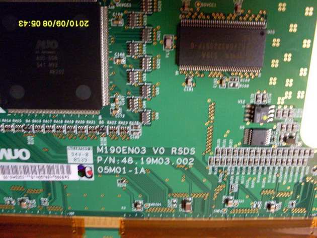

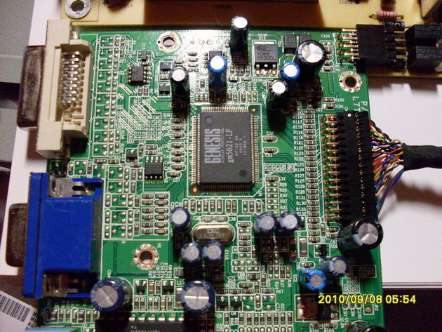

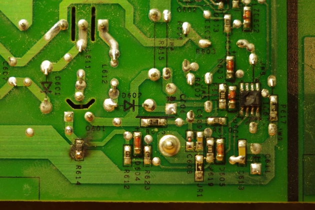

lsmirnov
Сообщения: 15
Сообщение #10 От 01/11/2010 21:54 цитата
Model-AL1923
Supply -CH24B-6
Scaller - gm5621-LF
Матрица -M190EN03
на выходе БП , +5,05B и +13.6В
стабилизаторы на плате скаллера - U12 - 1.82В, U13 - 3,28В.
Изначально не вкл. ,после замены емкостей в БП, "обратный ход" на изображении.

LESHIY
Леший форума
Сообщения: 3605
LESHIY
Сообщение #11 От 01/11/2010 22:30 цитата
я не профи в мониках,но с приблизительной бякой встречался
кстати там дело было в кондерах питальника
попробуй просто подкинь еще емкости по напругам, увеличь их
попытка не пытка
gavs
Сообщения: 1292
Сообщение #12 От 01/11/2010 22:36 цитата
lsmirnov, Тогда проверяете питание LCD панели (прямо на панели, иногда на шлейфе много падает) а также все выходные напряжения DC-DC конвертора на контроллере LCD панели (определяется по плоской катушке). Должны быть:
Напряжение питания драйверов +(12-15)V
Отпирания TFT + (20-30)V
Запирания TFT -(5-9)V
После линейных стабилизаторов как правило ещё присутствуют +3.3V и что-то вроде +2.5V.
Осциллографом смотрите, что творится на LVDS (подробное описание есть на сайте NATIONAL), при выводе контрастной картинки (типа "белого квадрата") сигналы на парах коррелируются с картинкой (за исключением тактовых - их на не слишком быстром осциллографе может быть вообще не видно). При выводе чего-либо другого на парах "цифровая каша", но с заметными кадровыми и строчнвми просечками "просечками".
rotfuks
Сообщения: 348
Сообщение #13 От 02/11/2010 23:27 цитата
Я ы очень посоветовал подкинуть другую матрицу для пробы. Без разницы какого размера. Хоть 17 хоть 22 дюймовую. На мой скромный опыт в мониторах с такой схемотехникой ни разу не сдыхал борт скалера. Там в первую очередь надуваются электролиты в БП во вторичке и монитор просто тухнет вместе со светодиодом. Все очень ремонтабельно. Такие борты скалера массово лепят в Acer AL 1716 Acer или AL 1916 у которых кнопка "пуск" расположена с правой стороны панели. С другой прошивкой этот же скалер в мониторе HANNS G HX191D и с собственной прошивкой в фуджиках модели L9ZA.

lsmirnov
Сообщения: 15
Сообщение #16 От 07/11/2010 09:06 цитата
Диагноз- матрица .Тему закрываем рёв в три ручья
