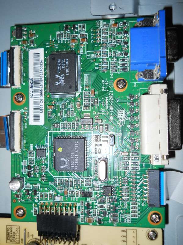

Состав:
БП: ШИМ DAP8A
Инвертор: ШИМ BIT3713, 2 ключа 40T03GP
Main: MCU Realtek RTD2120S, скалер Realtek RTD2533VH
Матрица: CHI MEI A190A2-H01 (с 2 шлейфами)
Напряжения БП в норме. Инвертор запускал принудительно, подсветка работает. На майн греется SMD-диод D15. Светодиоды горят оба (зелёный и оранжевый). Стабилизаторы напряжения оба 50117K-G на +3,3V (напряжение в норме). Прошу помощи.

| Tocha_62 писал: | | Стабилизаторы напряжения оба 50117K-G на +3,3V (напряжение в норме) |
Надо проверить ещё 1,8В. Возможно оно формируется на двух биполярных PNP транзисторах, была такая тема и мне тоже попадался какой-то Acer с подобной болячкой. Выложи разборчивое фото платы или перечисли номера тразисторов с кодами SMD в корпусе SOT23. |
TE
Сообщения: 10199
| Tocha_62, какую маркировку имеют Q14 и Q6, расположены справа RTD2533 на краю платы? |
Tocha_62
| TE писал: | | Tocha_62, какую маркировку имеют Q14 и Q6, расположены справа RTD2533 на краю платы? |
Q14 и Q6 оба имеют маркировку K2F U3. Надпись U3 повёрнута на 90 градусов.
TE, ещё хочу добавить, что:
1) стабилизатор 1,8V встроен в MCU (Embedded 1.8V regulator);
2) MCU имеет на борту 96K flash-памяти (96K-byte flash memory, 64k for program and 32k for saving parameter);
3) схема Reset встроена в MCU (Built-in Low voltage reset circuit).
Информация взята из Datasheet на MCU Realtek серии RTD2120. |
TE
Сообщения: 10199
Это транзисторы MMBT2907A, на них и сделан источник 1,8В. С чипа подается на бызы, а с коллекторов на поступает 1,8В на питание скалера.
Замени их оба. |

Думаю, что менять их нет необходимости.
Вот результаты замеров напряжений:
Q14 B=2,61V; C=1,78V; E=3,24V
Q6 B=2,61V; C=1,78V; E=3,24V |

Осциллографом, что происходит на коллекторе конечно не смотрел? |
