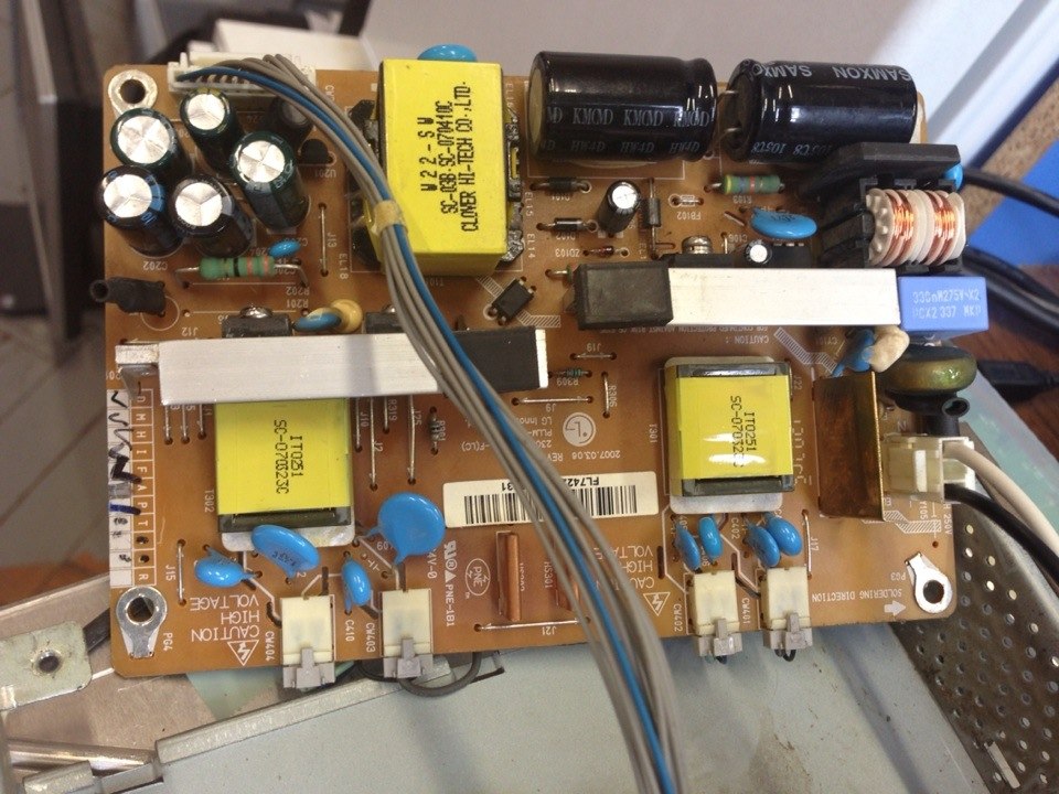

Принесли монитор с проблемой "пропадает изображение".
состав:
Инвертор U101 = ICE3BS02
Inverter Control U301 = 0ZL68GN
N- & P-канальный MOSFET U303, U304 = P2103NVG (Nikos)
Силовые диоды D201, D202 = MBRF10100CT
Проц gm5822H-LF
PCB:
БП = PLLM-M602A Rev. 1.4 2300KPG070A-F(LC)
MB = L204WTQ Шасси: LM62C
вскрыл. обнаружил вздувшиеся конденсатора 1000\16, 820\25. заменил. монитор стал включаться, но изображение очень тусклое. попробовал через меню монитора настроить, но при нажатии на кнопку настройки монитор начинает помаргивать, кнопки настройки сьезжают и монитор как бы подвисает. напряжения на выходе 15,1 и 4.9.
проверил диоды в порядке.,мосфеты тоже не пробиты, хотя напряжение на них почему то 7В. думаю может лампы подсели или же может проблема в main board.
в какую сторону копать?
ДОБАВЛЕНО 11/10/2013 17:27
P.S OSD сперва пишет "залочено" при нажатии на копку меню 10 секунд появляется "анлок" но настраивать ничего нельзя, все зависает. монитор работает, лампы исправны, но изображение очень тусклое.

redl, судя по инвертору монитор LG, вот с кода модели и нужно было начинать.Можно поискать datasheet OZL68GN. Что то и прояснится. В схеме L1952S на сборки подаётся 12 вольт.

redl, конденсаторы все заменены или только дутые? Напряжение 7В на мосфетах по входу питания? Тогда проследить цепь от БП до мосфетов...
А вот это ""P.S OSD сперва пишет "залочено" при нажатии на копку меню 10 секунд появляется "анлок" но настраивать ничего нельзя, все зависает. монитор работает, лампы исправны, но изображение очень тусклое.""
наводит на мысль о слёте прошивки из-за дутышей...

Кр. Вован, как раз про это и думаю. возможно слетела прошивка, из-за этого и контраст настроить нельзя.
