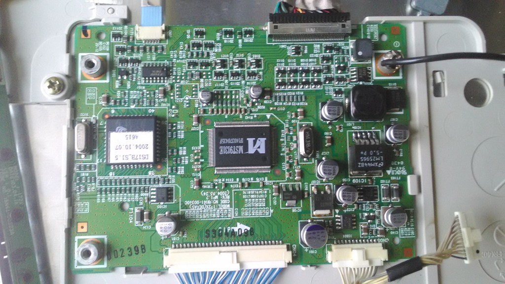

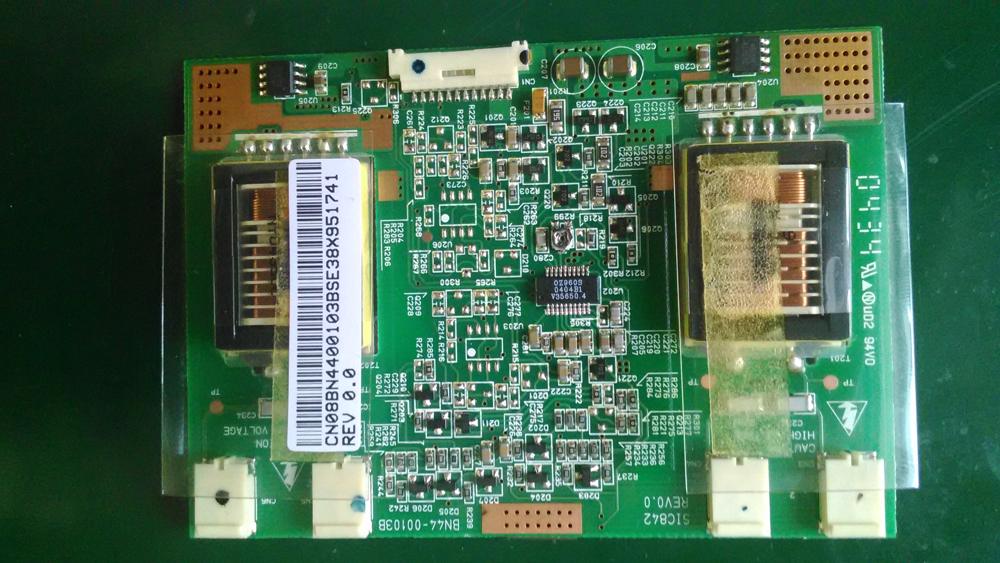

В дежурном режиме горит светодиод по питанию экран при этом чёрный. Проверил питание 14v; 5v; 3,3v; 2,5v все в норме. Схемы нет. Проверил что смог. Подозрения что нет сигнала разрешения на инвертор подсветки. Мат.плата shassi BN41-00340C; Инвертор BN44-00103B
ДОБАВЛЕНО 11/02/2015 12:12
Точнее нет сигнала разрешения на 3 ногу микросхемы OZ960S инвертора

А с майны вроде как всё нормально 14V есть, сигнал BL_EN 4V, вот только не знаю какой должен быть сигнал ADJ BL у меня низкий уровень 0.5V

я проверил в автономе инвертор не работает с мамки все сигналы приходят правильно.

Во первых монитор питается внешним источником питания 14 v. Во вторых вы видели схему мамки сейчас я вам её вышлю. Инвертор питаеться +14 V. Также задействованы 2 сигнала блокировка разрешения BL_EN и второй ADJ_BL о котором я уже писал и всё. Я выложил фото посмотрите и всё станет ясно. Я так понимаю что импульсы высокого напряжения вырабатываються на инверторе.

Так да и не так. Часть инвертора будет точнее. Для OZ960S 14 вольт много. Питается она от 5 максимум 7 вольт. Так что у нее на 5 ноге?
kuzyi63 писал:
Вы часом не бредите? Какие в дупло 2 сигнала блокировки разрешения? BL_EN оно же enable - включить. При подаче ваших 4 вольт через пару транзисторов в простонародье ключ уползет на 3 ногу. Так сколько там на 3 ноге?

Добрый день господа. Большое спасибо который мимо проходил за консультацию. Всё монитор работает. Банально сгорел предохранитель который на 14 V. А как выглядят и как проверить транзисторы я знаю. Не надо себя считать умней других. Посылаю фото с неисправностью.
