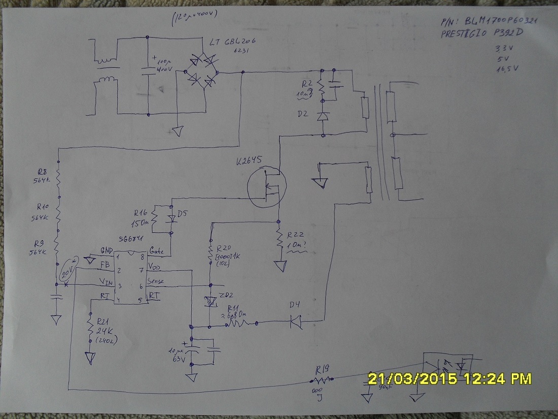

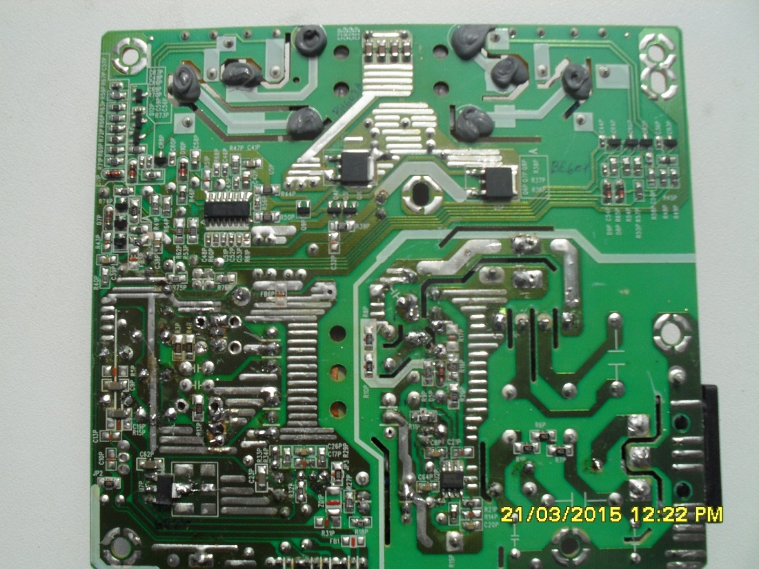

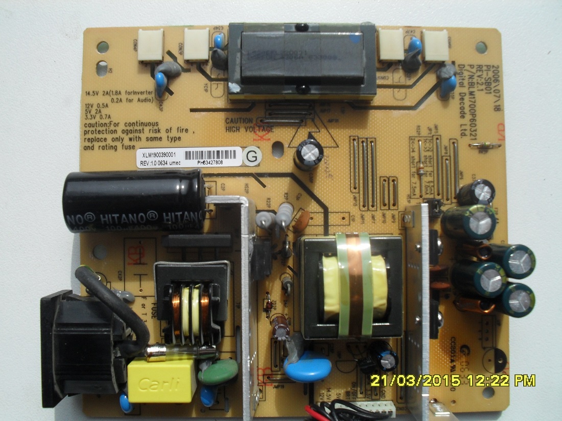

Монитор Prestigio P392D (MR19C-ABAD) .
Плата блока питания p/n:BLM1700P60321.
Блок питания собран на SG6841S, транзистор КА2645.
Изначально был сгоревший сетевой предохранитель, кондер 100мк на 400в, R2, шимка, ключ.
Поменял SG6841S, КА2645, R2( по цветомаркировке определил его в 1 Ом, если правильно), электролиты. В итоге на выходе на L1 8В, на L2 0,3-0,8В. Схему найти не смог. Где и что копать? За помощь буду благодарен.

| 1ом многовато должно меньше половины быть обычно 0.22 или 0.33 ставят.Оптрон тоже не мешало бы поменять.Подбирать сей резик лучше с лампочкой дабы бах не поймать |
LASKA007
| вроде R22 должен быть 0,33 Ома? А оптрон как может занижать напругу? |
Сообщения: 17946
Если есть утечка в транзисторе то может и занижать-это из теории
ДОБАВЛЕНО 21/03/2015 13:20
тоже касается и 431-не известно какие напруги воздействовали на эти элементы в момент сгорания б.п. |
LASKA007

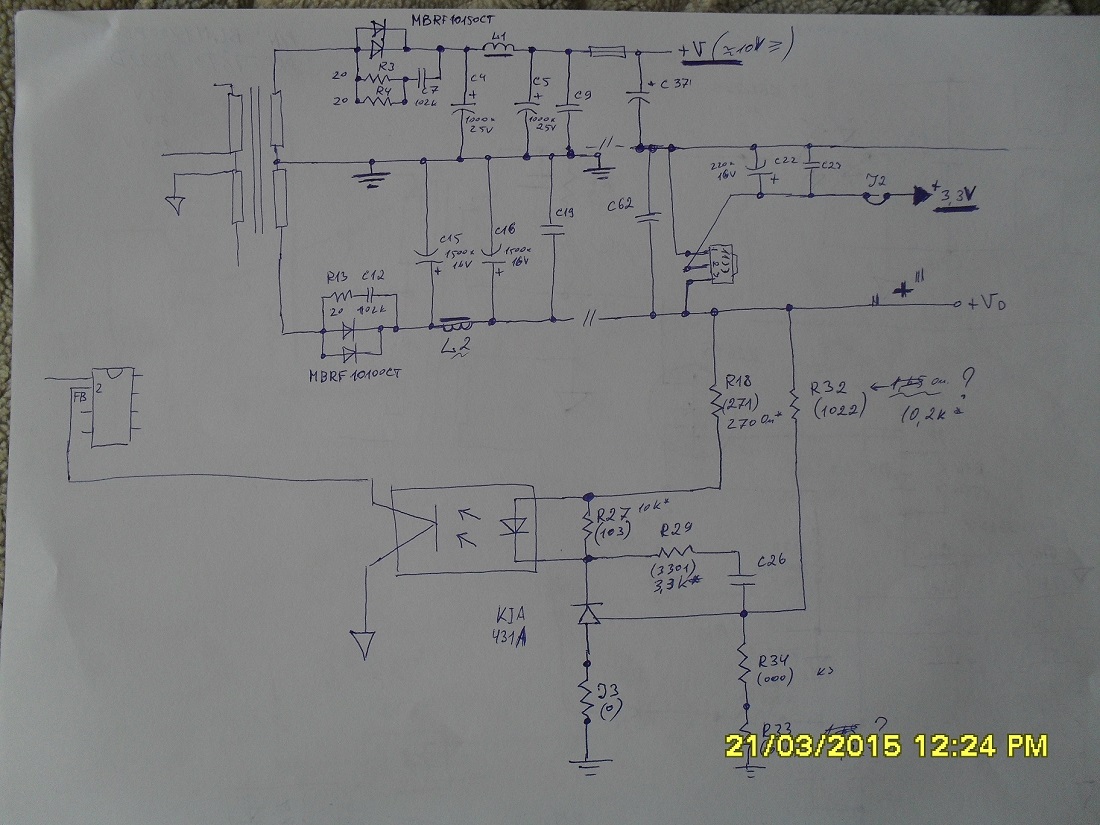

| 431 новую поставил, без изменений, а оптрон пока не купил. Кто нибудь может рассказать принцип работы такой схемы БП и его защит? Может стабилитроны какие задают пороги? |

igorasrex
Сообщения: 635
если на оптроне со стороны светодиода меньше 1 вольта значит на шиме максимальная ширина импульсов( с целью повышения напряжений), если 1-1,1 вольт(и нагрузок нет) значит в
этих цепях ,что-то не в порядке.
на tl431 на reference пин-е должно быть 2,5 вольт, когда напряжения соответствуют.
ДОБАВЛЕНО 21/03/2015 17:09
можно не включая бп подать нужное напряжение (то что имеет обратную связь) и увидеть как через резистивный делитель на tl431(ref пин-е) формируются нужные 2,5 вольт.
LASKA007
| Спасибо за советы. Даташит изучал уже, основной принцип понял, но с моей схемой есть различия, вот и думал что у меня сравниваются напряжения может быть. Про тл431, да и в общем думаю уже попробовать с др. бп какого подать напруги и посмотреть что будет. Номиналы бы мне знать всех деталей моей схемы, тогда мож сообразил бы в чем дело, Ваши варианты как ток займусь первым делом и проверю. |
Кр. Вован
Сообщения: 981
| LASKA007, ZD2, D4 и R11 как поживают? |
LASKA007
D4 и R11 звонятся как исправные, и 8 В выдавали на 7 ногу ШИМ, а вот ZD2 вроде по прозвонке целый, но что то я на него грешу. Он же на 18В должен быть?
