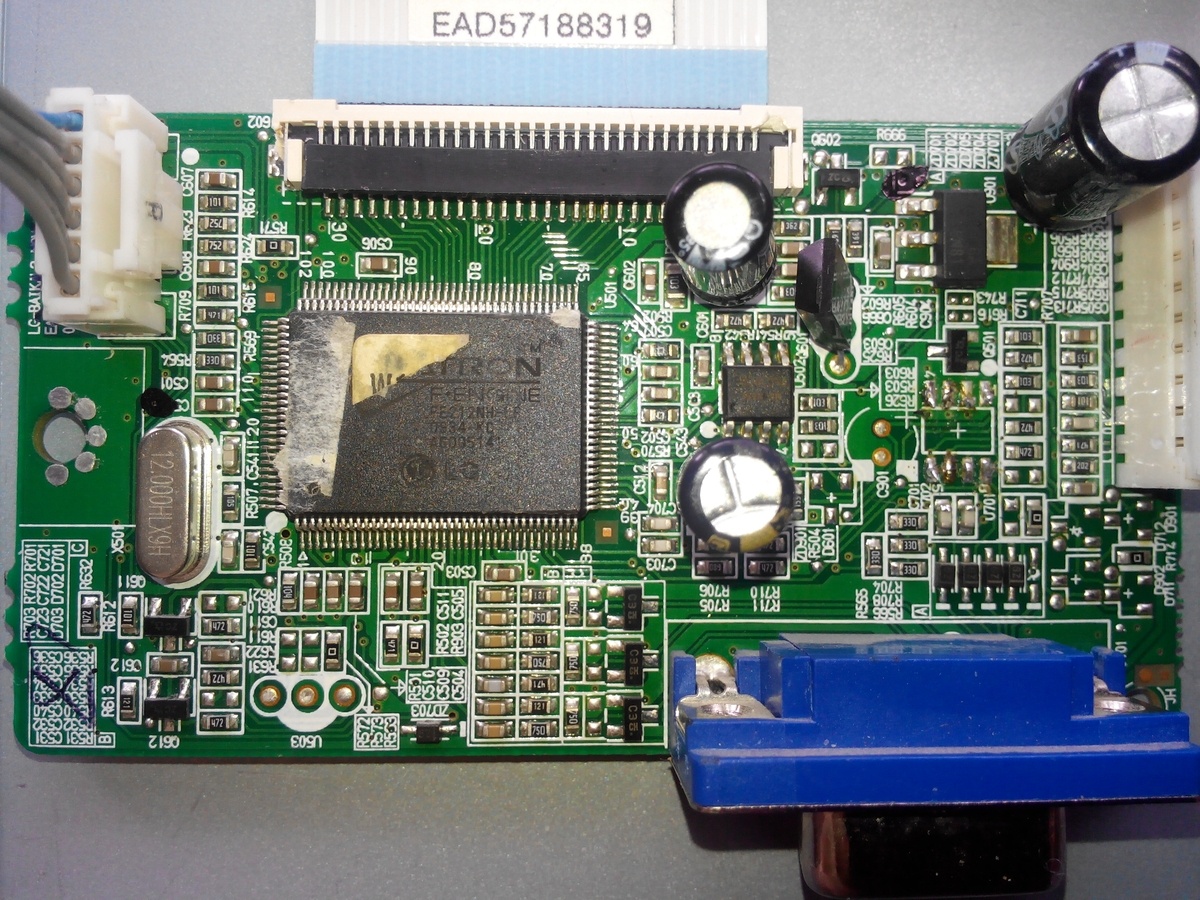

Принесли на ремонт LG W1942S с диагнозом "не включается".
Внешний осмотр: при нажатии на кнопку питания включается монитор и загорается индикатор питания, появляется логотип LG, затем либо отображается сообщение "подключите сигнальный кабель" и продолжает работать, либо сразу тухнет, хотя по индикатору питания монитор остаётся включённым. Если подключить VGA-кабель, не подключая к компу (!), монитор пишет "переход в энергосберегающий режим" и уходит в спячку. Если подключить к ПК, то здесь опять возможны варианты, либо он заработает как ни в чём не бывало, либо на секунду включится и погаснет.

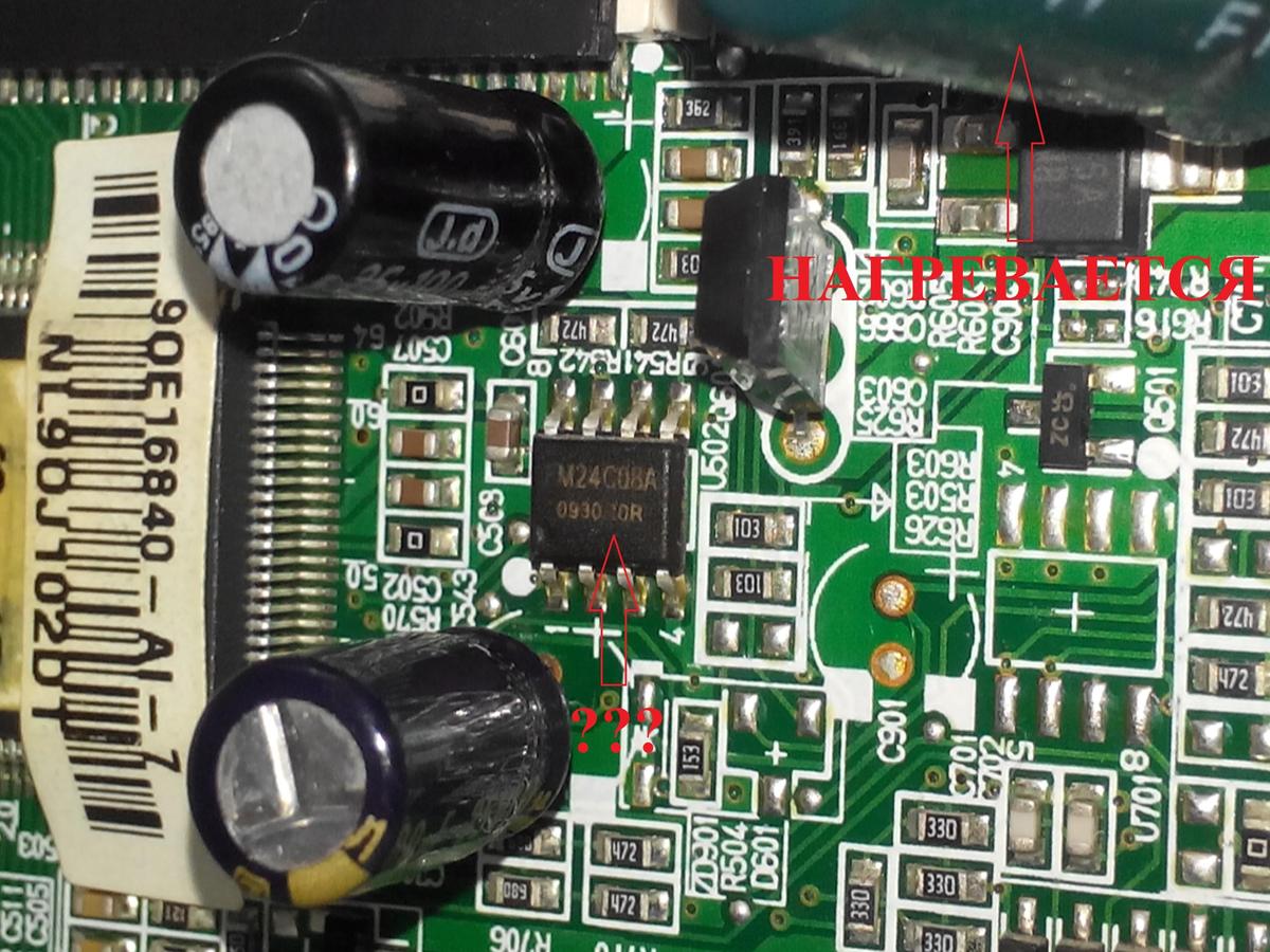

Внутренний осмотр: на вид всё впорядке, никакого нагара, раздутых конденсаторов нет, но я всё же заменил все, кроме "большого" 68 мкФ на 450 в. Замена кондеров ничего не дала. Напряжение, замерил, на шлейфе, идущем от БП, соответствует обозначенному на плате, 22, 5 и 3,3 В. Немного греется конденсатор на плате, куда подходит VGA кабель.
После долгих ковыряний во внутренностях монитора он начал работать (причём на всех поддерживаемых разрешениях и частотах), но это продолжалось пару дней и снова стал глючить при очередном включении.
Думаю у монитора какие-то проблемы с определением сигнала идущего от VGA. Может прошить его? Правда, ничего кроме SPIPGM под руками нет. Флэшка (если это флэшка, даташит не смог найти) M24C08A.
Не могу выявить закономерность его странной работы. При отключении подсветки матрица тоже отключается, на просвет ничего не видно.
Судя по отзывам в инете не монитор, а недоразумение какое-то!
P.S. Сейчас нет возможности посмотреть информацию с шильдика о коде модели, но обязательно посмотрю и дополню. Если будет нужно сделаю фотографии всей начинки. Извиняюсь за возможные неточности в описании, опыта маловато.
Дополнительная информация LG Flatron W1942S-BF,
код продукта: W1942S-BFU.AEUTQVC, серийный номер: 910NDQA9L996, ID: BEJW1942TT, матрица: Mind Tech Display M190MWW1, главная мс: Flatron Engine FE212NH-LF

24c008 - это не флеш ,а eeprom. Обычно для пользовательских настроек.Ищите
на плате 25... - это флеш .Если нет - тогда у вас она прямо в контролере типа RTD2120.
Переписывается программатором типа Postal2,3. через vga разъем.Смущает греющийся
конденсатор.Может заменить его? недовольство, огорчение

Конденсатор перепаивал несколько раз, пробовал разные (оригинал 330 мкФ на 16 В => 470 на 16 => 500 на 25 => 470 мкФ 50 В), толку нет. Параллельно ставил керамику, тоже результата не дало.
25 точно нет, видимо, правее от 24 на плате для неё место. Сомневаюсь, что соберу программатор, да и по цене деталей выходит дороговато, для одноразового использования.

Сообщение #6 От 28/03/2015 12:31 цитата
Dangerus, замеры напряжений на майне где? Ищи стабилизатор на 1,8 Вольт...подобная проблема давно разжована на этом форуме... подмигивание

Взял другой мультиметр. Два замера, сразу после включения, когда лампы ещё горят и когда лампы гаснут.
На шлейфе от БП, обозначенные точки замера:
22V при включённых лампах 22.2 В, лампы гаснут 28.6 В
5V 5.2 В, при погашенных 4.9 В
ON 3.9 и 3.7 В
BDIM 2.3 и 2.1 В
ADIM 3.7 и 3.6
На греющемся конденсаторе на майне, возле стабилизатора EH16A (см. картинку 1 сообщение) 3.3 В.
И это единственный стабилизатор на плате, на него идёт 5 В и выходит 3.3.
На конденсаторе 68 мкФ на 450 В - 292 В
Плата БП: LGP-002L (Baikal3)
Майн: LG-Baikal 3 NOV
Где можно найти на данный монитор схему? Особенно интересно найти информацию о FE212NH-LF.

Сообщение #10 От 28/03/2015 20:17 цитата
Ну во первых на сетевом кондёре должно быть порядка 305 Вольт, а не 292...сдаётся мне его тоже стоит заменить, если нечем померить хотя бы ёмкость...Про греющийся кондёр - то вообще чудеса какие то... равнодушие Он то хоть менялся? По поводу ""единственный стабилизатор на плате, на него идёт 5 В и выходит 3.3."" это заблуждение от незнания! Стабилизатор на 1,8 Вольт там построен на двух транзисторах, которые очень часто глючат (если я про ту майн думаю)... подмигивание Кстати, выложи полное фото майна...

Да, тот конденсатор греется ~40-50 градусов, C903 по схеме. Для интереса даже выносил его подальше от платы, подпаивая провода. Заменил его первым делом (новый поставил), потому что на нём сверху лежал шлейф от матрицы и на самом шлейфе была копоть.
Вот фото майна в оригинальном разрешении https://cloud.mail.ru/public/8a8355044745/IMG_2246.JPG, сверху на микросхеме FE212NH-LF было 3 наклейки "W1942S V1.77 091016", "90E16840-AI-7 NL90J102DT" и "AGF36836702 LJ 981.000".
Основные элементы, если плохо видно.
Кварц 12.000HLX9H,
чуть ниже 2 транзистора ZC CF (в корпусе SOT-23, возможно, FMMT4124, KST4124 или MMBT4124),
правее стабилитрон 6Z (видимо, SMZ2512, в корпусе SOD-123FL),
3 диода C3 CH (в корпусе SOT-23, возможно, 1SS226) возле VGA,
конденсаторы 2 шт 100 на 16 В (уже заменены, ставил даже на 1000 мкФ),
между ними eeprom M24C08A,
правее транзистор A1241 YK939,
чуть выше ещё транзистор ZC CF (в корпусе SOT-23, возможно, FMMT4124, KST4124 или MMBT4124),
конденсатор 470 на 10 В (родной был 330 мкФ 10 В, ставил 500 на 25 и 470 мкФ 50 В) возле шлейфа от БП,
стабилизатор EH16A,
рядом со стабилизатором транзистор ZC CF (в корпусе SOT-23, возможно, FMMT4124, KST4124 или MMBT4124),
а также группа из 4 стабилитронов 6Z (видимо, SMZ2512, в корпусе SOD-123FL) возле VGA.
Завёл монитор, подключив его на "горячую" к работающему ПК, после последующей перезагрузки он нормально запустился на 1440х900 75 гц и проработал часа 4, потом подключил к другому компу и опять та же проблема с включением.

Сообщение #12 От 29/03/2015 08:03 цитата
С какого перепугу конденсатор греется? хммм... Неплохо было бы пульсации осликом глянуть.Если нет возможности - заменить крен и проверить правильность полярности греющегося кондёра/иногда,редко, на плате бывает неправильная маркировка/ Дальше забиваем в поиск "FE212NH-LF" и читаем как и чем её перепрошить /стоимость деталей для программатора будет ~1$. ИМХО/. Если перепрошивка не поможет я бы прожарил скалер...Удачи! Пьем пиво Ниже кварца стоят два транзистора - на коллекторах у них часом не 1,8 В ? улыбка

Сообщение #13 От 29/03/2015 10:03 цитата
ankol62, спасибо!
На коллекторах у них 5.1 В при вкл. лампах и 4.9 при выключенных.
Заменил сетевой кондёр, вообще выпаял этот греющийся конденсатор, собрал, пока работает не глючит.
