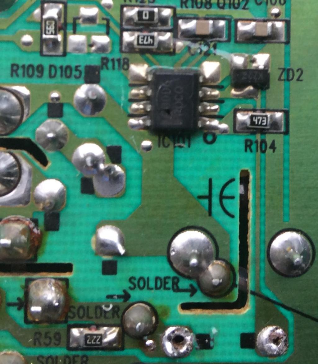

Доброго времени суток.

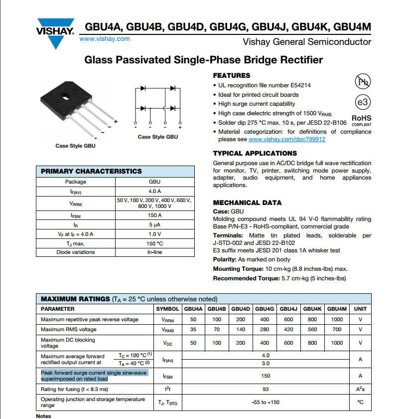

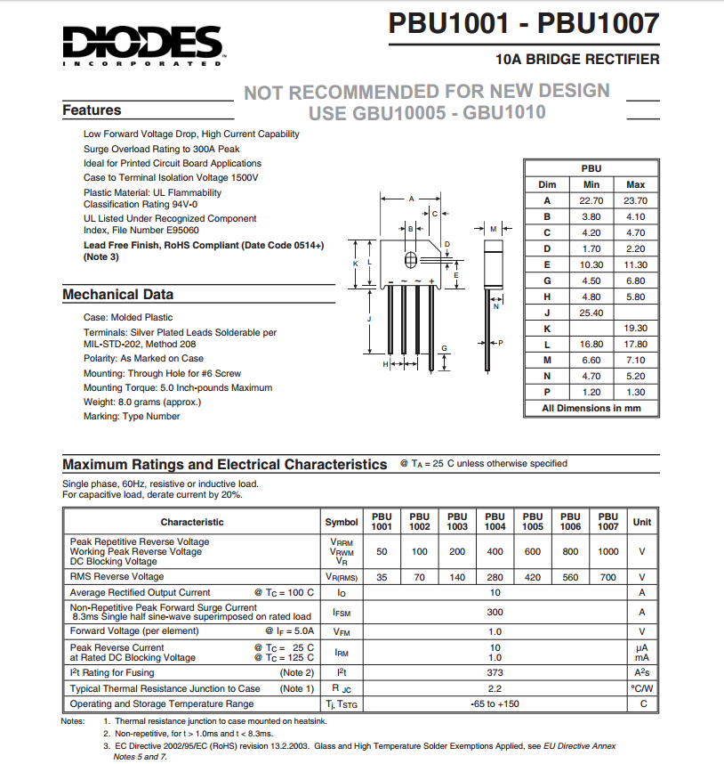

Можно ли заменить сгоревший диодный мост GBU4k на PBU1006 плате питания монитора Acer gd245hq?
Пред история:

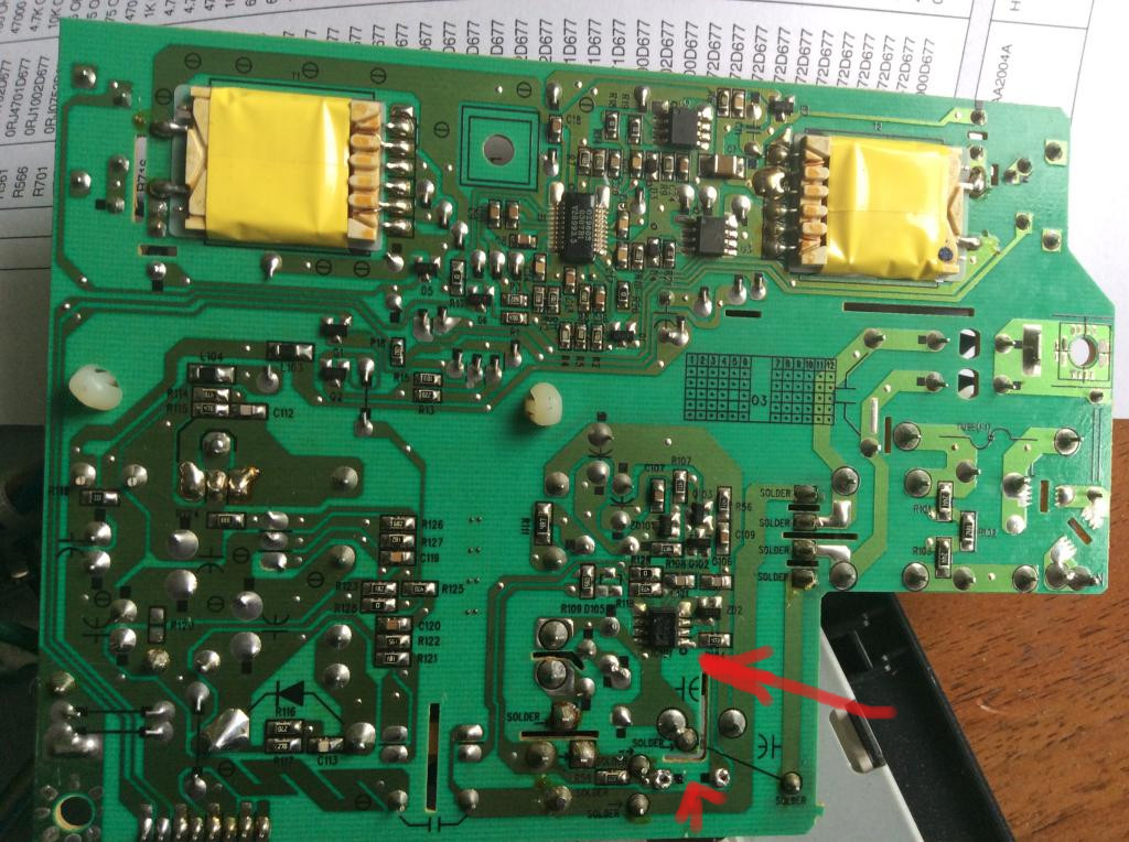

После переключения монитора из одного штекера розетки в другую монитор героически перестал реагировать на нажатие кнопки и озарять душу синим светодиодом, при вскрытии обнаружил два взутых конденсатора на материнской плате монитора 16v, 200uF. Заменил, монитор был довольно тусклым но в пределах нормы, проработал ровно день до первого выключения. В интернете подсказали что есть большая вероятность что неисправен диодный мост.
GBU4k характеристики

Сообщение #6 От 09/07/2016 17:33 цитата
Zedrin писал:
монитор был довольно тусклым но в пределах нормы/
Повеселил браво!
Впервые слышу чтоб на яркость влиял сетевой выпрямитель...
Если б диодный мост вылетел, то утянул бы за собой как минимум сетевой предохранитель...
вот тебе направление поиска...дальше думай сам... подмигивание

ДОБАВЛЕНО 10/07/2016 22:16
Диодный мост на замену вполне пойдет
