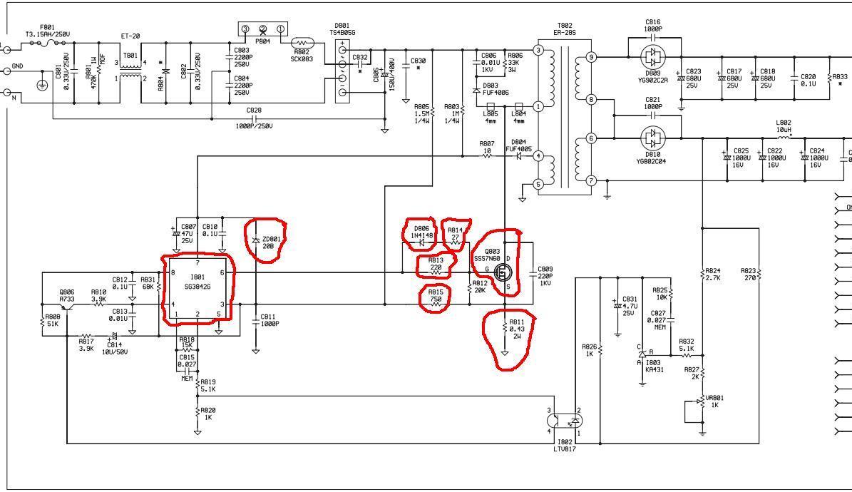

Здравствуйте! В мониторе NEC LCD1701 сгорел блок питание. Сгорел транзистор sss7n60b, четыре резисторов и один стабилитрон и диод, все это я заменил но в итоге на вторичной обмотке трансформатора нет напряжения. Потом перепроверил все резисторы, диоды, транзисторы, заменил задающий генератор, но все так же ничего не изменилось. На схеме я выделил что заменил недовольство, огорчение В чем может быть дело ?
  cхема.JPG  101.05 КБ  Скачано: 1353 раз(а)

Попробуй заменить оптопару
blexen
Сообщения: 9
Сообщение #3 От 20/06/2013 00:25 цитата
Я ее проверял вроде нормальная. На оптопару напряжение вобще не подается

А питание на 7-мом выводе есть?
blexen
Сообщения: 9
Сообщение #5 От 20/06/2013 01:01 цитата
да, примерно 14 - 15 вольт
Wassaby
Сообщения: 783
Сообщение #6 От 20/06/2013 01:07 цитата
Поменяй Q806.
blexen
Сообщения: 9
Сообщение #7 От 20/06/2013 01:20 цитата
Проверил Q806 вроде целый, но на него напряжение не поступает

может тебе бракованная sg3842g попалась ,сейчас брака много попадается!

Написано поменяй Q806, а заодно поменяй D804, C807,C810,C812.

sg3842g я 3 штуки ставил и ничего (((
ДОБАВЛЕНО 20/06/2013 20:51
Я заменил sg3842g на uc3842b это же не влияет ? вроде аналог

Какое напряжение на 8 ноге ШИМ ?
А оптопару всё-таки нужно заменить.

На 8 ноге ШИМ 14 - 15 вольт

Не путаешь? На 8 ноге (выход Vref ) должно быть 5 вольт.

Я повторно измерил, там вобще -14 вольт почему то

Иваныч55, (про 8ю ногу) , blexen, Даташит- http://pdf1.alldatasheet.com/datasheet-pdf/view/106840/ETC/SG3842G.html

На 8 ноге напряжение -14 показывает примерно. Я знаю что должно быть +5

blexen, Относительно какой точки измеряете? Микросхему ни вверх ногами впаяли? Ну и в конце концов у всех трех SG3842 неисправны опорные источники, бракованная партия, у меня были новые микросхемы которые после установки работали но калились и мин через 30 взрывались.

Нет микросхема нормально впаяна. Микросхему выпаял плюс минус с платы подключил и измерил напряжение на 8 ноге -14
ДОБАВЛЕНО 22/06/2013 10:42
И на SG3842 выходного сопротивления вобще нет
